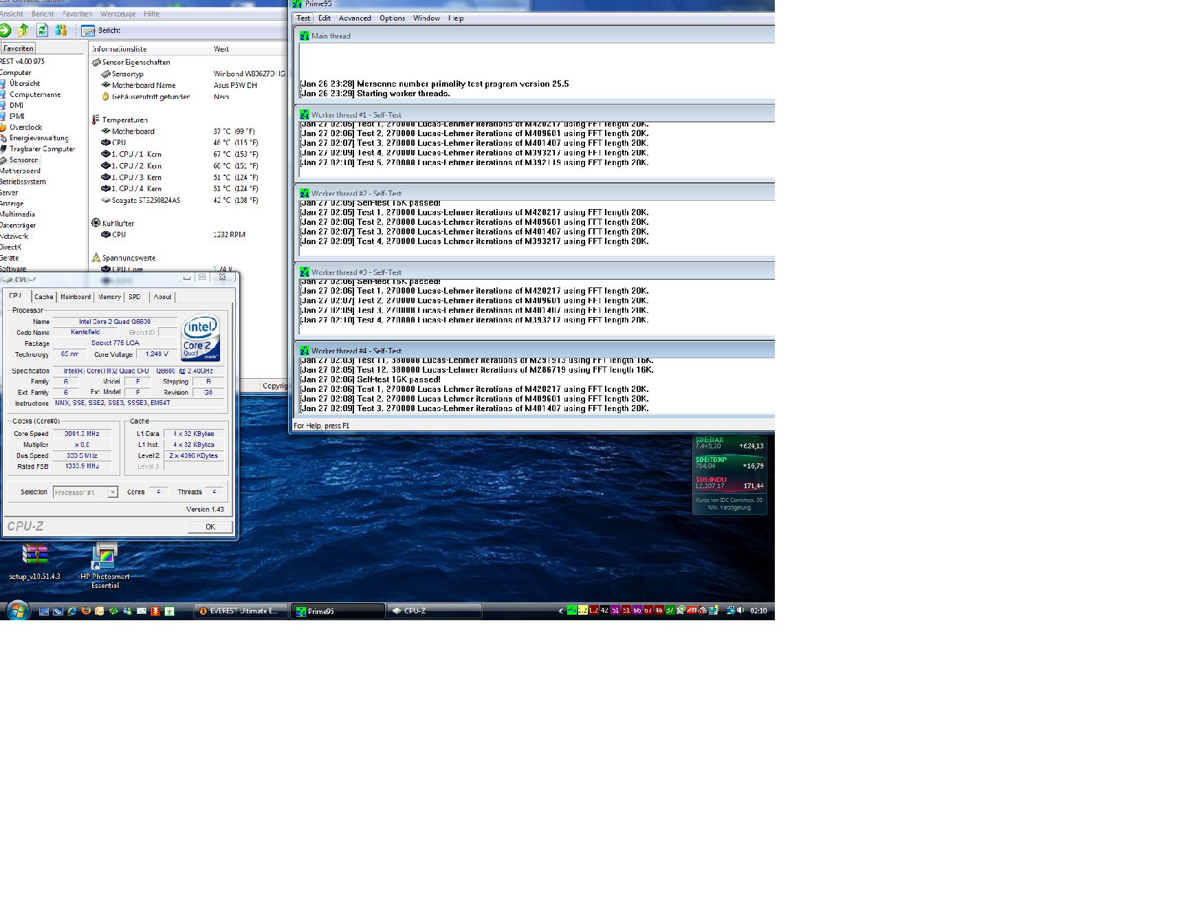

VCore-Voltage bei mir ist der nachteil das ean der schiene eine kaltlichtkathode ist. und schrauben sind alle fest habe ich überprüft. hier ein screen mit 3Ghz und 3stunden prime.ach ja alles mit standardeinstellungen. Ich würd mal sagen die Temps sind alle im grünen bereich und im ILDE sind die temps ca 5grad unterschied. nur eben bei last ist der unterschied größer kann das evtl sein das evtl nicht jeder sensor an der gleichen stelle sitzt???
probier doch einfach mal aus den kühler unterzunehmen und neu drauf. event. auch nochma neu wlp drauf.
schaden kann es ja net!
eben, weil das ist alles andere als normal dass die Kerne so weit auseinander liegen, die CPU Oberflächentemperatur ist jedoch auch im grünen Bereich. Vielleicht ist deine CPU einfach "schlampig" gebaut und die 1. Die sitzt alles andere als perfekt.:confused_alt:

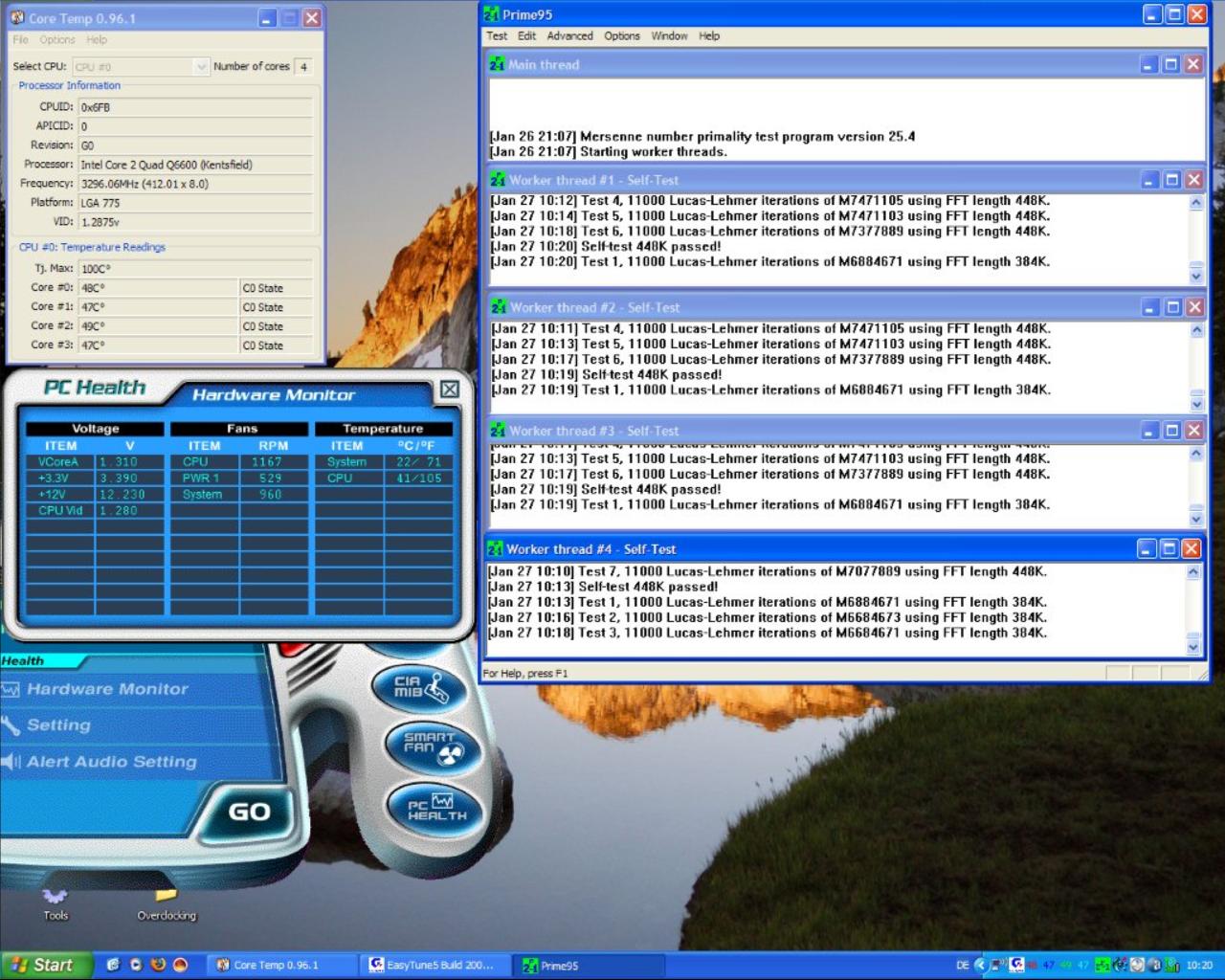

Meine neuen Werte:
Q6600 G0
3,3Ghz (412*8)
@ 1,3875V BIOS; 1,36V Idle; 1,31V Last
Scythe Mugen
48°-47°-49°-47° nach 13h Prime95

Mann o mann.. Mir wird übel, wenn ich seh was ihr mit euren G0 so erreicht unter LuKü :D Davon kann ich mit meinem B3er nur träumen.

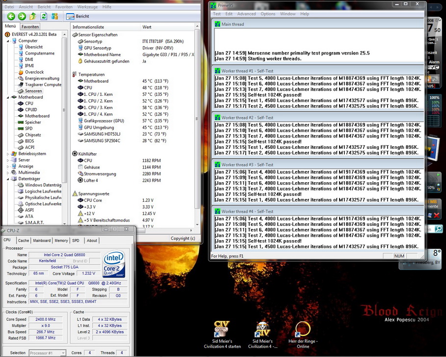

Nach 15 min Prime95 Temps von 57, 51 ,56 ,51
Gigabyte DS4 mit 1.25V Vcore
Q6600 G0
Scythe Mugen
Arctic Silver 5
Scheint wohl was nicht OK zu sein oder? Habt ihr die Kupferplatte, die beim Mugen dabei war benutzt? Befestigt ist er mit dem Retention Kit ohne die Kupferplatte
Hab Noch Nie Ein Kühler Abgemacht Und Dran Gemacht Das Lass Ich Mal Lieber Bleiben Und Solang Die Temp I:o Sind Gehts Oder Kann Die Cpu Nen Schaden Dadurch Nehmen Bei So Nem Grossen Unterschied
Mir erscheinen eher die Werte von VCore-Voltage zu niedrig, zumal bei ihm die VCore auf über 1,3V ist!!!
