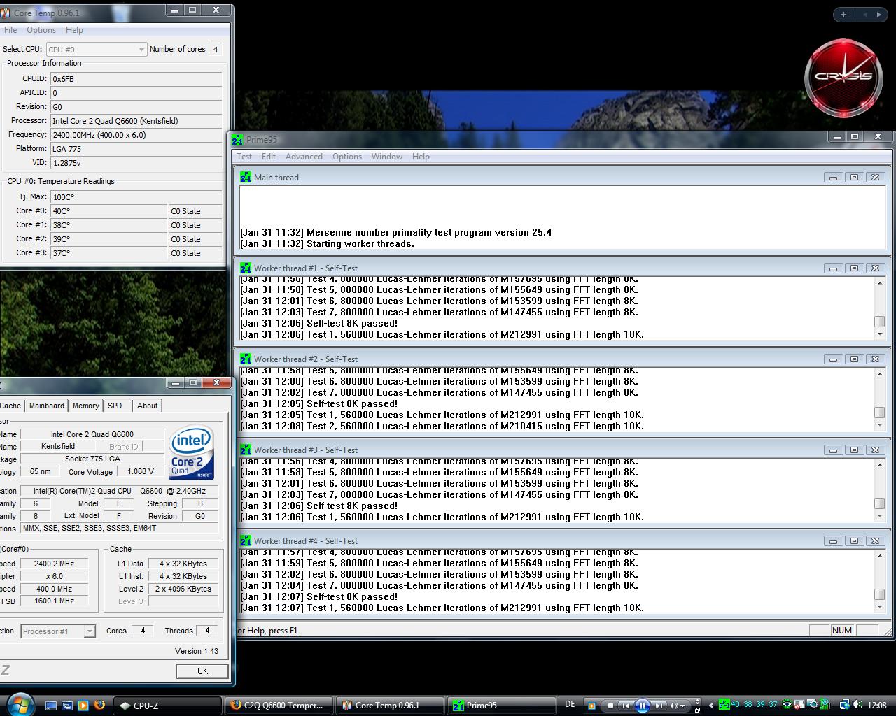

So, ich habe ihn jetzt mal untertaktet. Auf 2,4Ghz und die Temperaturen gefallen mir gut.:D
40°-38°-39°-37° das ganze bei einer VCore von 1,088V.

Pass auf dass er ned einfriert :D
@Br4ind3ath16:
Also wie gesagt dein Vcore ist nicht übermäßig hoch. Vielleicht nochmal den Kühler abmontieren, neu Wärmeleitpaste draufmachen und richtig festschrauben. Is dein Gehäuse gut belüftet? Kann die warme Luft abziehen? Der Zalman Lüfter is ansich echt gut, der sollte das schon schaffen.

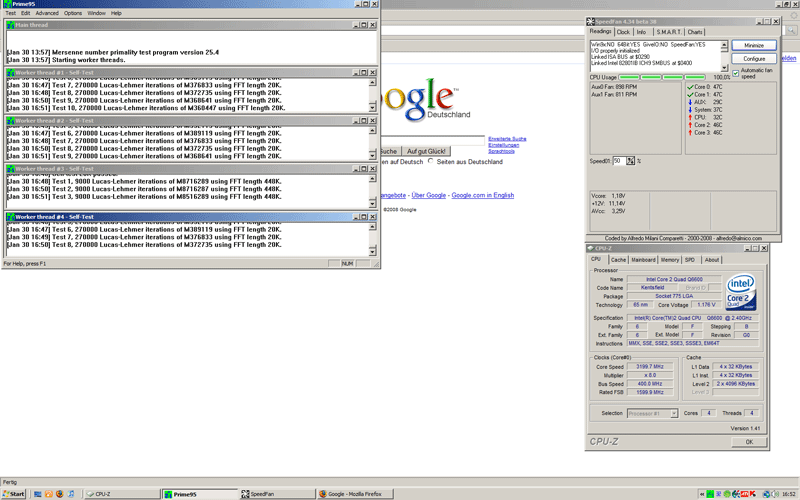

C2Q 6600 @3.2Ghz (400x8) mit 1.176v
Primestable für 3 Stunden (das reicht meiner Ansicht nach) und Temps mit Silent Wasserkühlung nach der Teit Stabil um die 47 Grad an den Kernen.
