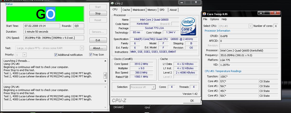

Bigzonk schrieb:Hallo
Ist das normal das ich so große Temperatur unterschiede habe?![]()
du testest ja auch grad nur 2 kerne
Balko29 schrieb:Wollte nur mal nachfragen,ob die Temps i.O. sind? Q6600 G0@3,5GHz 7STD Prime Custom Run FFT in Place Test Kern1:65 Kern2:65 Kern3:62 Kern4:62
VCore 1,408
ok die sind spitzenmäßig was für ne Kühlung haste?
Ne. Hab jetzt auch herausgefunden wieso meine temps zu hoch sind hab ne viel zu hohe spannung. Die kerne würden auch mit 1,25 laufen da ich so ne niedrige VID hab. Nachher ma testen Dadurch hätte ich nirnoch 65C auf jedem Kern

Hi Leute,
Ich hab auch mal einen Screenshot für euch mit meiner moderaten Dauerübertaktung. Was mich interessieren würde ist nun, welche der 3 verschiedenen Vcores nun die "echte" ist. Wäre echt mal interessant, nachdem mir mein Board beim Einstellen sowieso was anderes anzeigt als das was wirklich stimmen sollte.

@DvP
Von CPUz die neueste Version runterladen. Deine Version kann durchaus falsche Werte anzeigen. Die VCore von 1,262V müsste eigentlich der VID entsprechen, die dir auch CoreTemp anzeigt. Also die Standardspannung für deine CPU. Je nachdem welche Everest Version du hast, können die 1,3V korrekt sein.
Am besten ist, du besorgst dir CoreTemp 0.96.1 und lässt dir damit die Temps der Kerne anzeigen und zusätzlich besorgst du dir die aktuelle CPUz-Version, um die korrekte Spannung anzeigen zu lassen.
Interessant wäre zu wissen (um wirklich deuten zu können, welcher Wert korrekt ist), welche VCore du im Bios eingestellt hast. Wenn sie auf Auto steht, setze mal manuell eine fest und vergleich den im Bios eingestellten Wert mit den Werten, den dir die Programme anzeigen. Spätestens dann bekommst du raus, welches Proggi dir korrekte Werte liefert.
