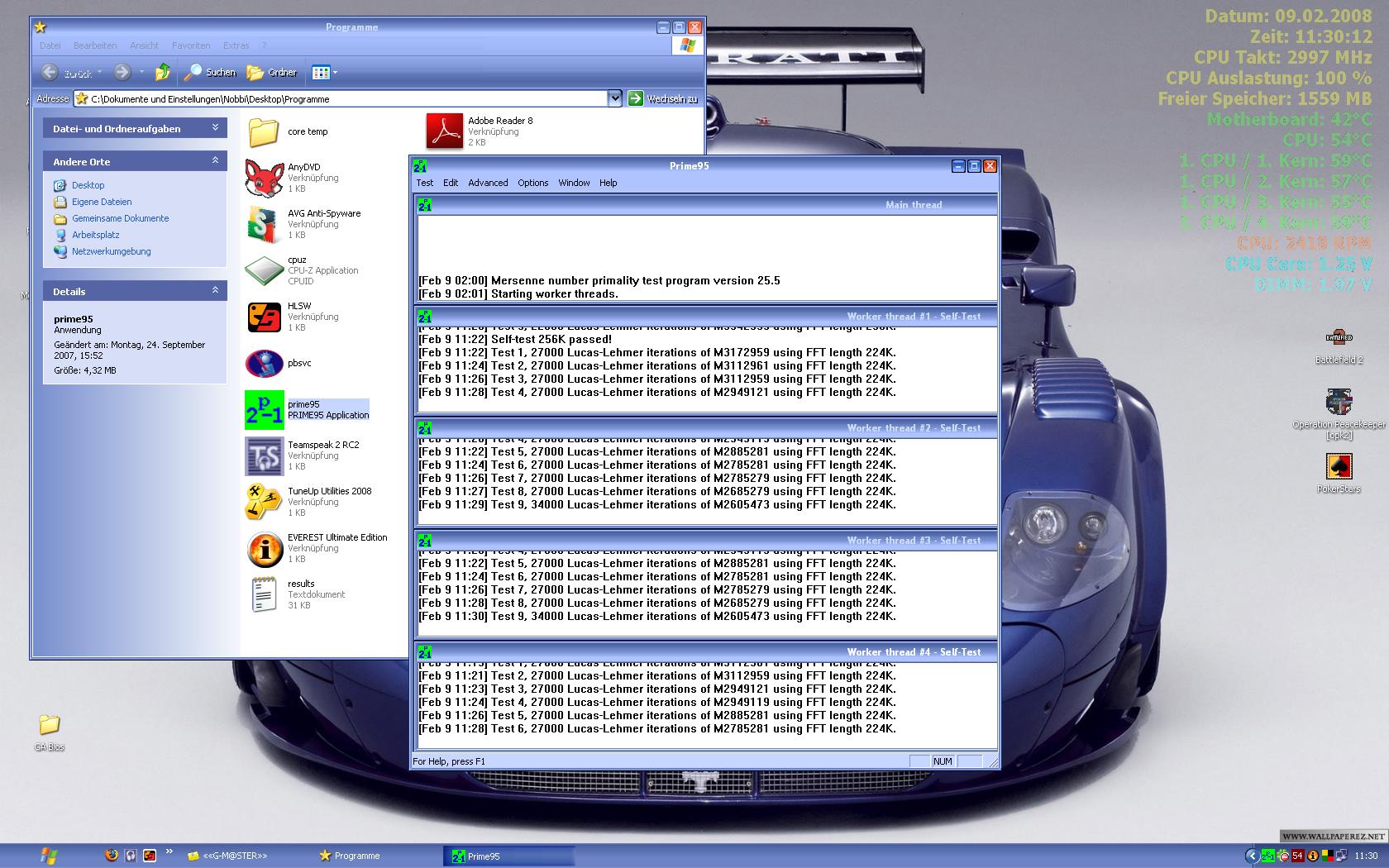

@Espe: hm ich hab meinen Q6600 (@3.6Ghz) auch unter ner luftkühlung versteckt, denke mal ich habe die so ziemlich monsterhafteste luftkühlung dies im moment gibt:
Thermalright IFX-14 mit 3x 120mm Papst & 1x 80mm Noiseblocker für den backsidekühler. Meiner ist unter last so um die 66°, was hast denn du für ne luftkühlung dasses unter 50° bleibt ? schwer zu glauben....
