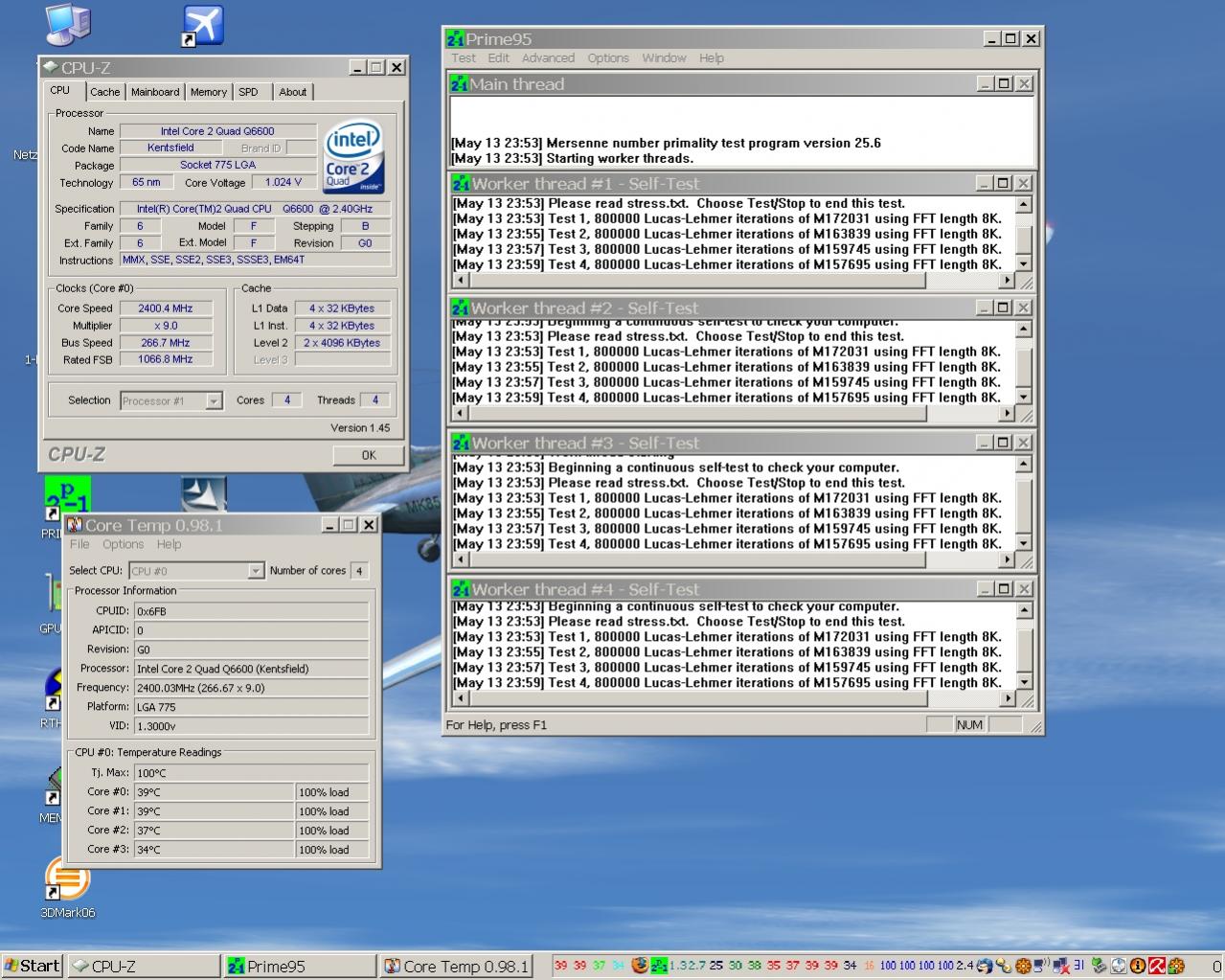

Mir gings um die Spannung. Mit weniger Spannung gibts gleich beim Vista Anmeldebildschirm einen Bluescreen. Hatte aber auch gedacht, dass die Temps etwas niedriger sind.
Werd die Woche auch nochmal ein bischen ocen. Hab das letzte mal nur bis 3,2GHz getestet.

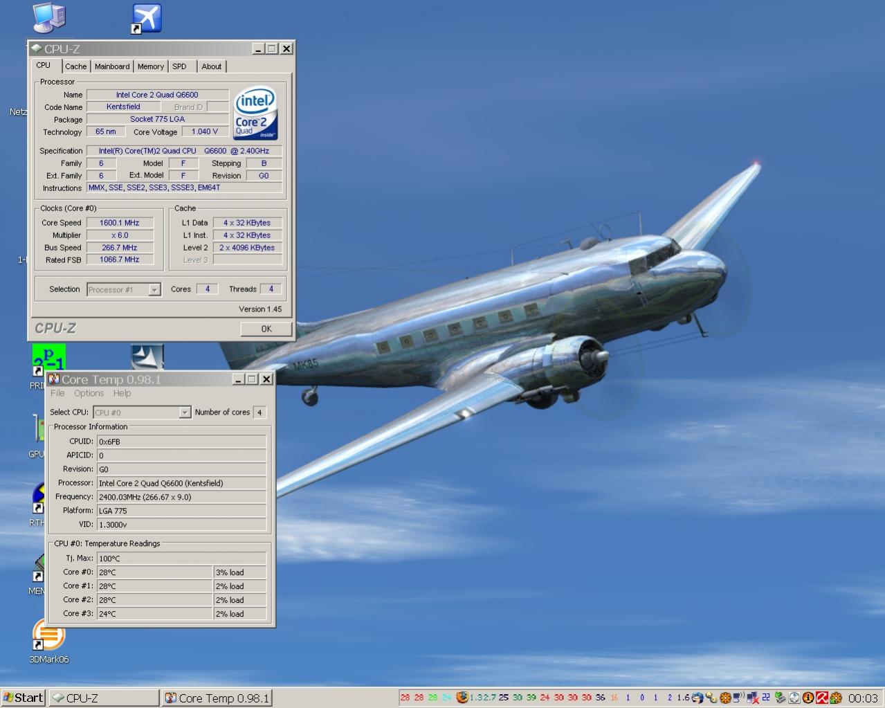

Im BIOS hab ich 1.125V.
Das BIOS hat aber einen Fehler. Es sind nämlich 0.1V weniger als man einstellt. Das Problem wurde mit einem neueren BIOS behoben. Hab aber bis jetzt kein Update gemacht.
Also kann man eigentlich von 1.025V ausgehen.
Jutet Tier...:D
