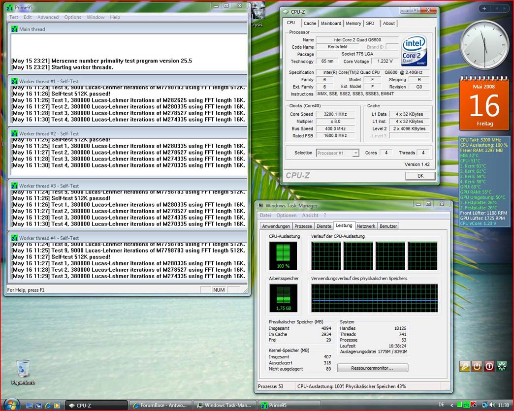

daredevil_666 schrieb:Wann wirds mal wieder richtig sommer...
So hier mal ein richtiger Screenshot mit ~12std Prime nicht wie viele mit 1.5std.![]()
1) Der ist noch immer mangelhaft, da fehlt der Taskmanager wenn schon
2) Zweitens fehlt noch Coretemp.
Es sind 1,5h völlig ausreichend, wobei nicht die CPU eher meist die Spawas auf dem Board bei Langzeittests Probleme machen. Die schönen Kühllösungen sind meist eher für Gaming gedacht, nicht Dauerstress.
Vor allen bei richtigen Takt mit 3,6GHz aufwärts wo so gerne mal 160W-180W in einen Quaddi donnern, segnen selbst 150Eur Boards bei 1h gerne auch mal das Zeitliche.

1. Zum Taskmanager: Die Zeit kannst dir wohl im Prime fenster ausrechen. Wegen den Threads schau auf die Version von Prime. Außerdem ist da der Taskmanager bzw. um zu zeigen das ich nicht den "Blend" Test benutzt habe sowie nicht nur ein Thread gestartet habe.
Oder was muss ich noch beweisen?
2. Zu Coretemp: Everest reicht auch. Ist in der Sidebar wenn du es nicht gesehen hast.
1,5std sind nicht ausreichend. Eine vCore Stufe niedriger und ich hatte nach 7std ein Fehler.
Wenn dann kannst ~9,5std sagen weil da der "Custom" Test von vorne wieder anfängt.
Was für ein Gelaber
