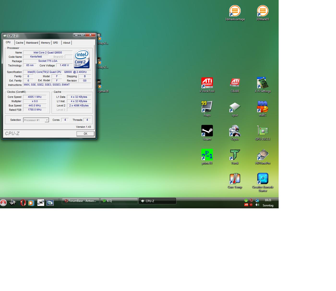

hier mein q6600 (g0) bei last (prime test #1)
http://s3.directupload.net/images/080601/6ojwjyxz.jpg
- VID: 1,2375V
- VCore im Bios: 1,25V
- Lüfter: Zalman 9700 NT @ 1550rpm
passen die temps bei 28° außentemperatur ? könnte man der cpu 65° zumuten?
möchte eventl den lüfter noch runterregeln(wegen lautstärke :X).
sind die 1,25V vcore auch ungefährlich?
- VID: 1,2375V
