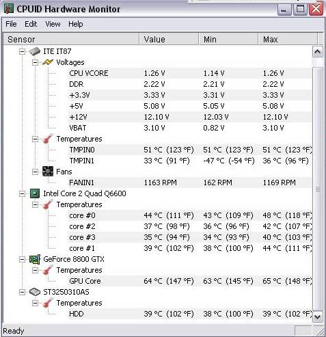

Dann nimm den HWMonitor https://www.computerbase.de/downloads/systemtools/hwmonitor/ CPU Temperatur ist TMPIN1.
