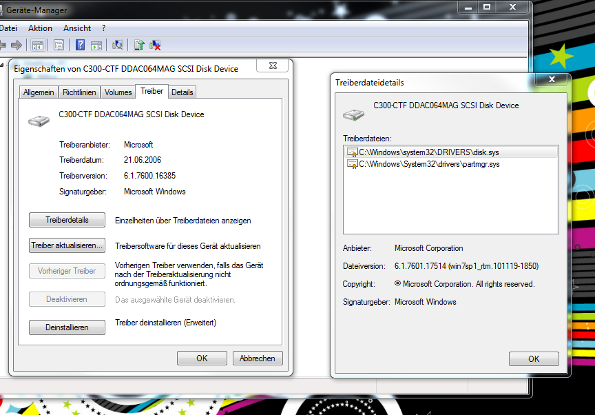

Das sind die "Treiberdetails" deiner SSD...
such mal die vom SATA-Controller(IDE ATA/ATAPI-Controller)
Da kann das nichts werden^^ Danke ;)

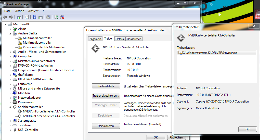

Der einzige Punkt, in dem der nvstor war, war der Speichercontroller (Screen), dort habe ich ihn deinstalliert, aus dem system32 gelöscht und nun ist er trotzdem wieder da...
Das was mehr nach deiner Beschreibung klingt enthält den Treiber nicht, siehe Screen

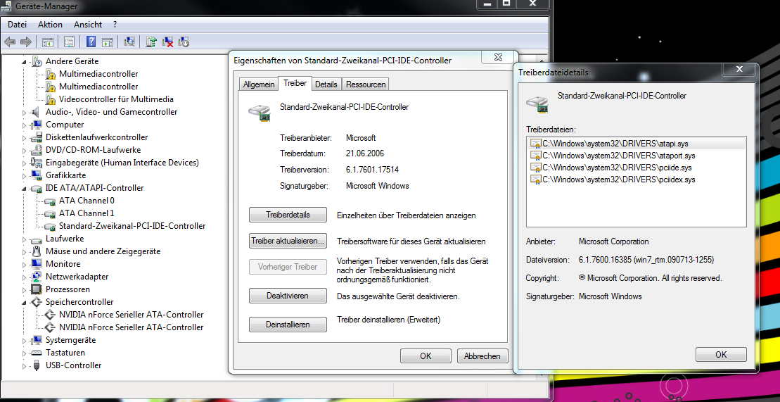

Die Frage die sich uns aufdrängt ist, wie wechselt man den Treiber denn eigentlich, wir haben diesen SATA Controller gefunden, da steht ja (siehe Screenshot von oben) auch was vom pciide.sys, aber wie wechselt man jetzt auch besagten Treiber?

Komisch. Auf meinem Rechner gibt es nur Speichercontroller. In der VM sind es hingegeben auschließlich IDE ATA/ATAPI-Controller.
Du hast hingegen beides auf einmal..
