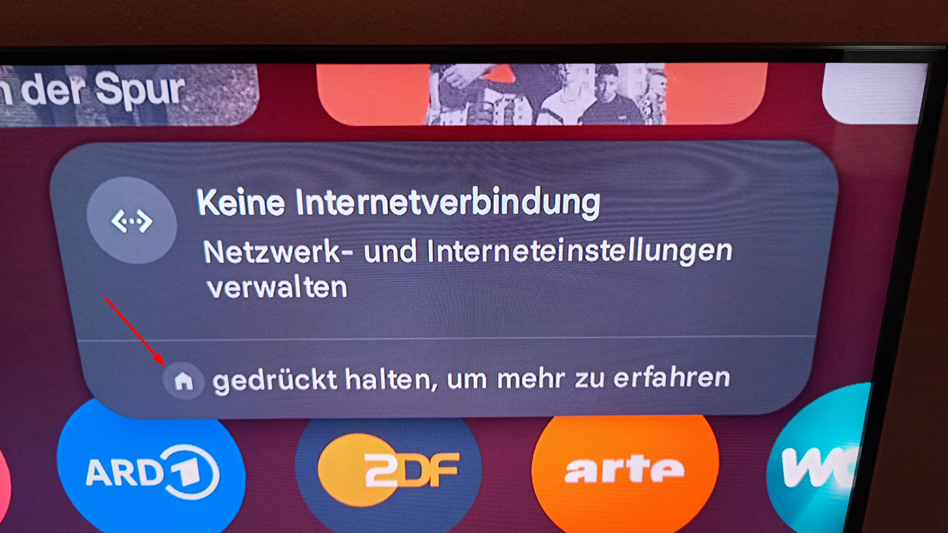

C7K ständig keine internetverbindung seit eben.
Engaged
Fleet Admiral
🎅Rätsel-Elite ’12
Aug. 2007
13.470

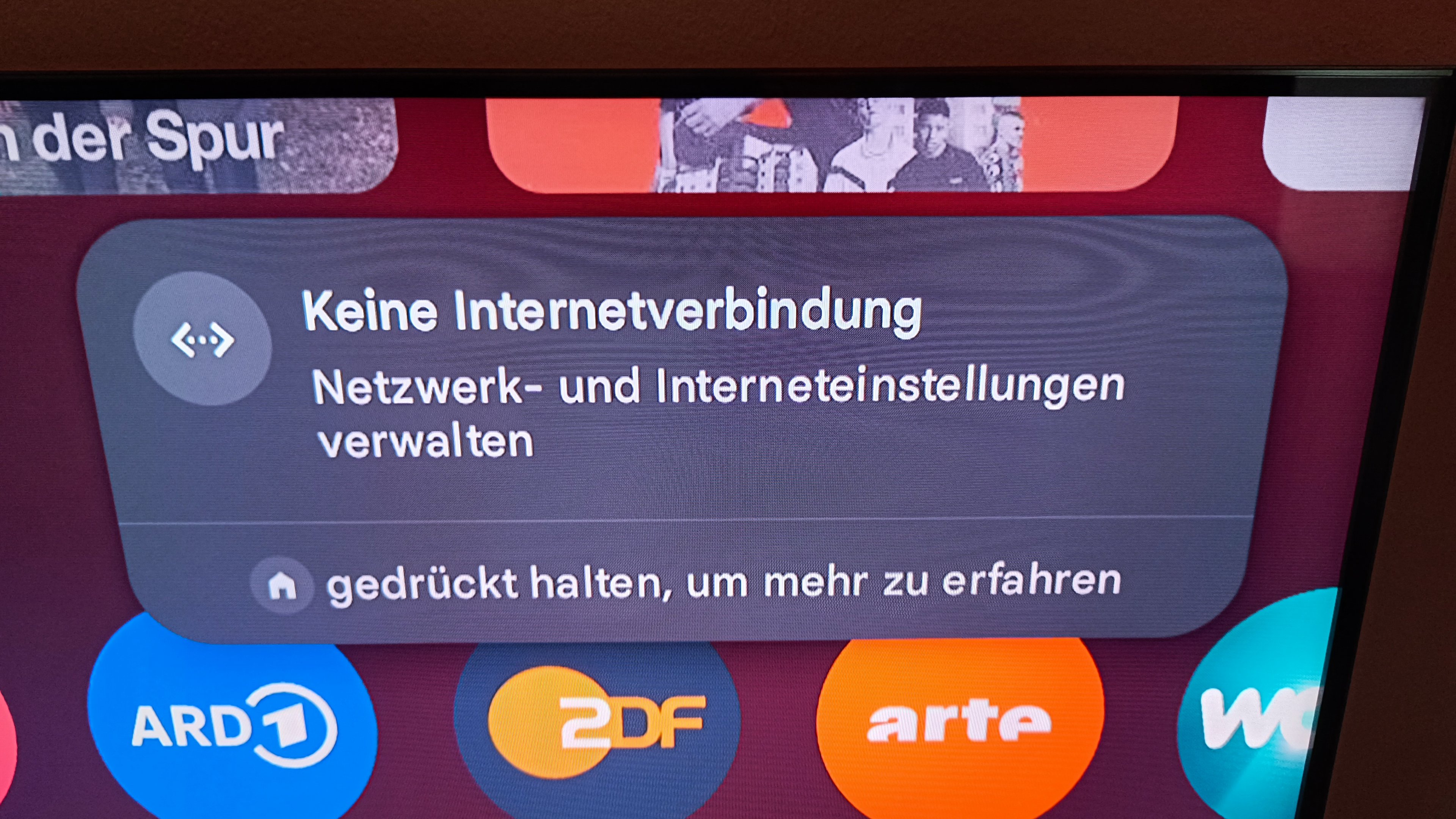

Bin eben nach Hause gekommen, habe den Fernseher angemacht, da war dann das TCL Boot Logo komischerweise, und jetzt blinkt hier alle drei Sekunden oben ein Pop-Up von wegen keine internetverbindung (LAN).
FRITZ!Box 4060 und alles andere im Haushalt funktioniert selbstverständlich ganz normal, bis heute Nachmittag hat der Fernseher auch normal funktioniert, das Boot Logo habe ich auch noch nie gesehen eigentlich geht er doch in so einer Art Standby wenn man ihn ausmacht.

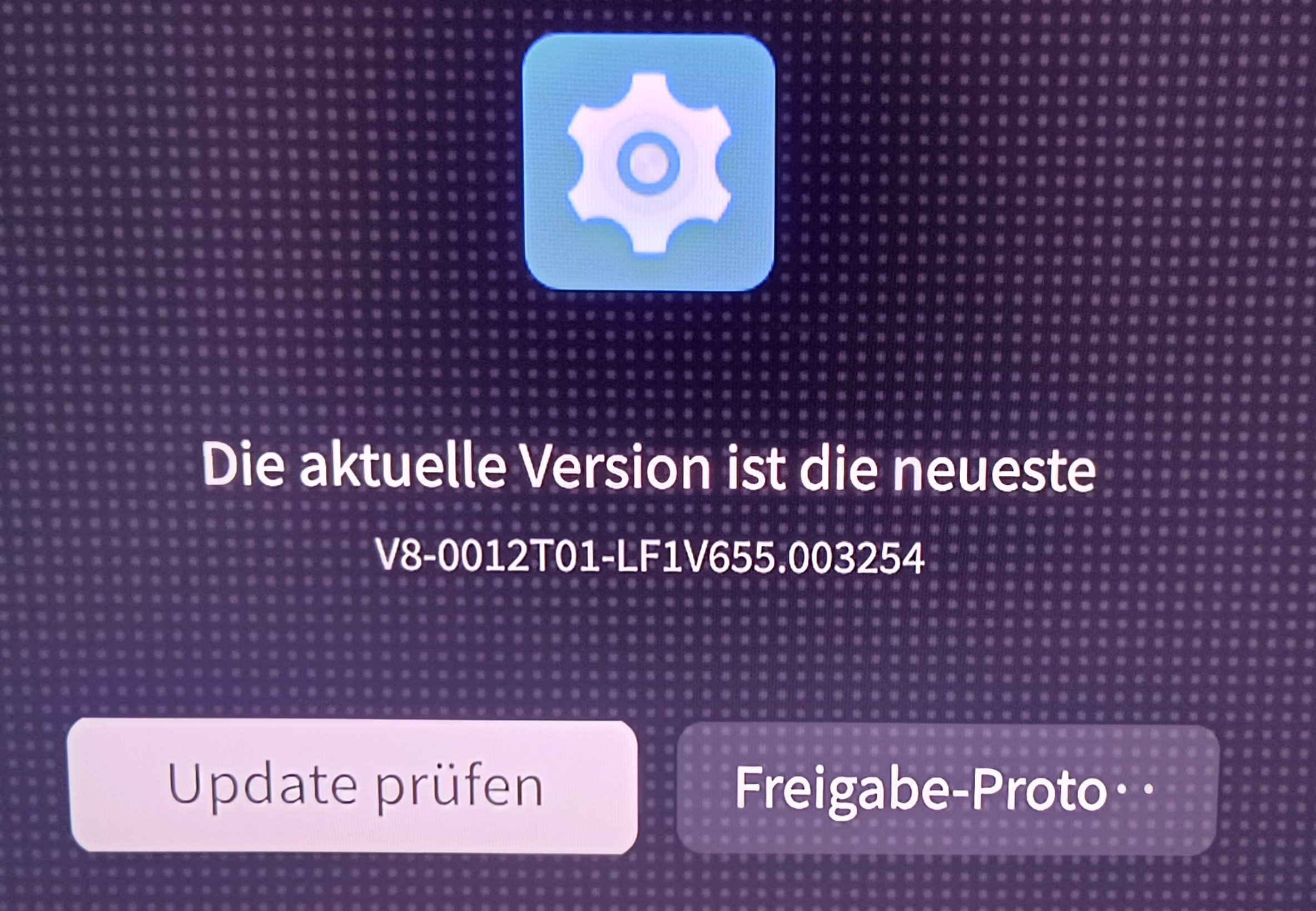

FW: 643
Wie fixe ich das Problem ohne den Fernseher komplett zurückzusetzen oder einschicken zu müssen?
Anderes LAN-Kabel hilft auch nicht.
Kommt das wenn man billig kauft?
Ich möchte 100-prozentig kein Gerät was durch die Gegend geschickt wird und repariert wird wenn es gerade mal ein Monat alt ist, also einschicken ist keine Option.
How to fix?
Okay, bei IP Einstellung mal feste IP eingestellt, warum auch immer das per DHCP unendlich mal die IP immer wieder zieht, welche in der FRITZ!Box immer dieselbe Haken an ist.
Warum geht es per DHCP nicht mehr?
Und warum hat mein Fernseher eben gebootet wo ich ihn angemacht habe?

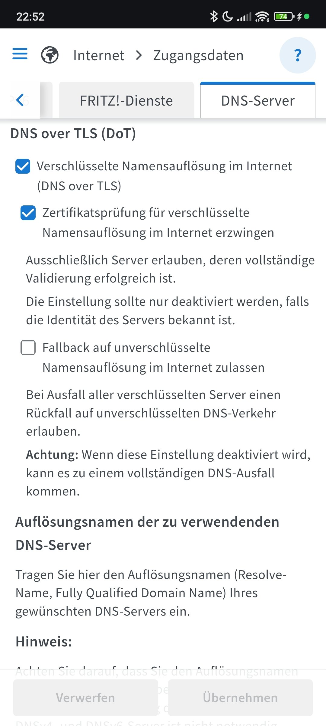

Fritz OS 8.25 lässt irgendwas durch, es ist in der Fritzbox aber kein Haken anders ein Fallback stattfinden darf.

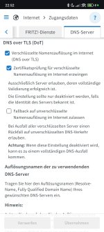

Einstellung: Fritzbox ist Gateway für alles zb DNS, Fritzbox leitet alles an den Raspberry Pi weiter, der Filter das, leitet alles an die FRITZ!Box weiter, FRITZ!Box versendet verschlüsselt an Google Server.

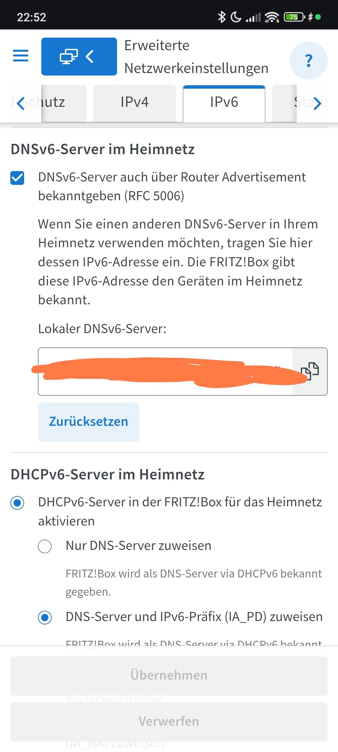

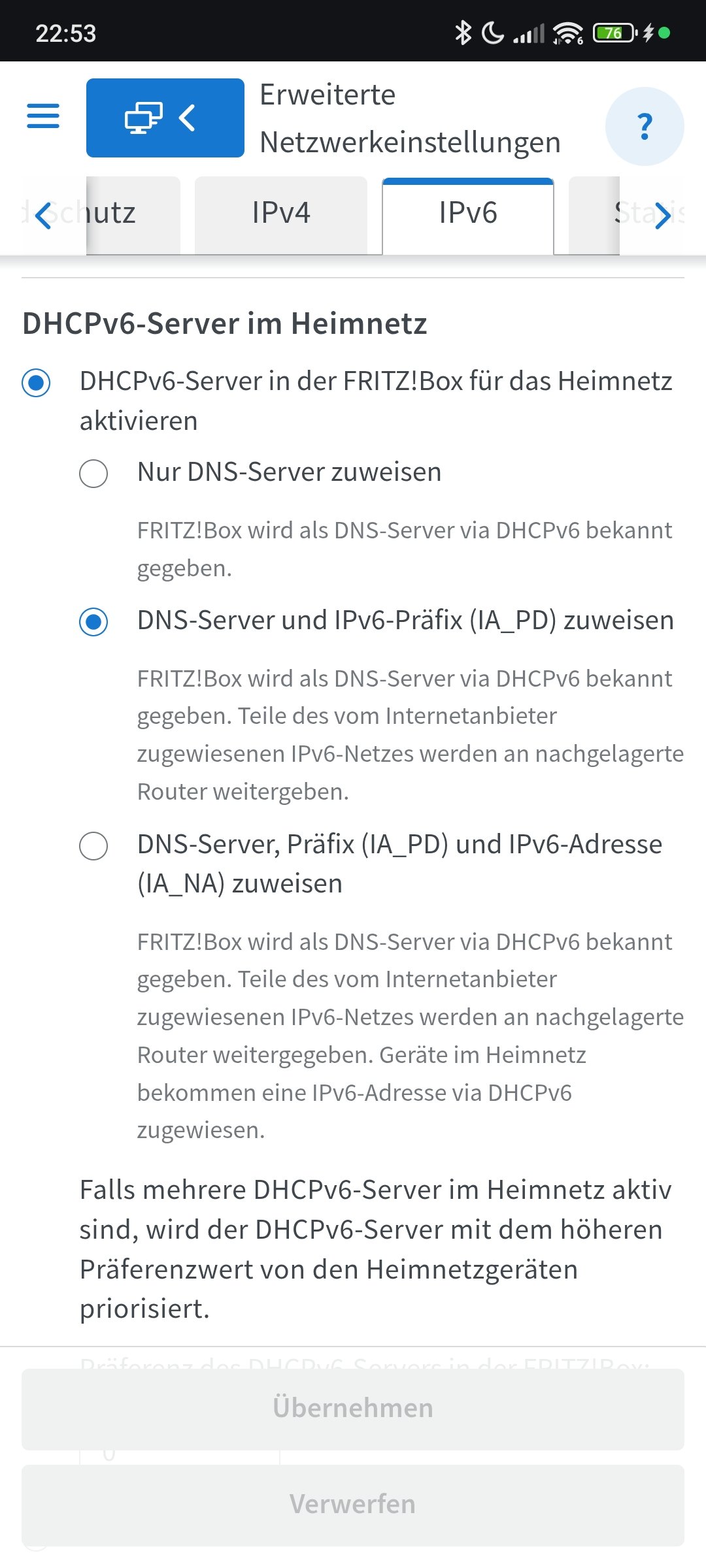

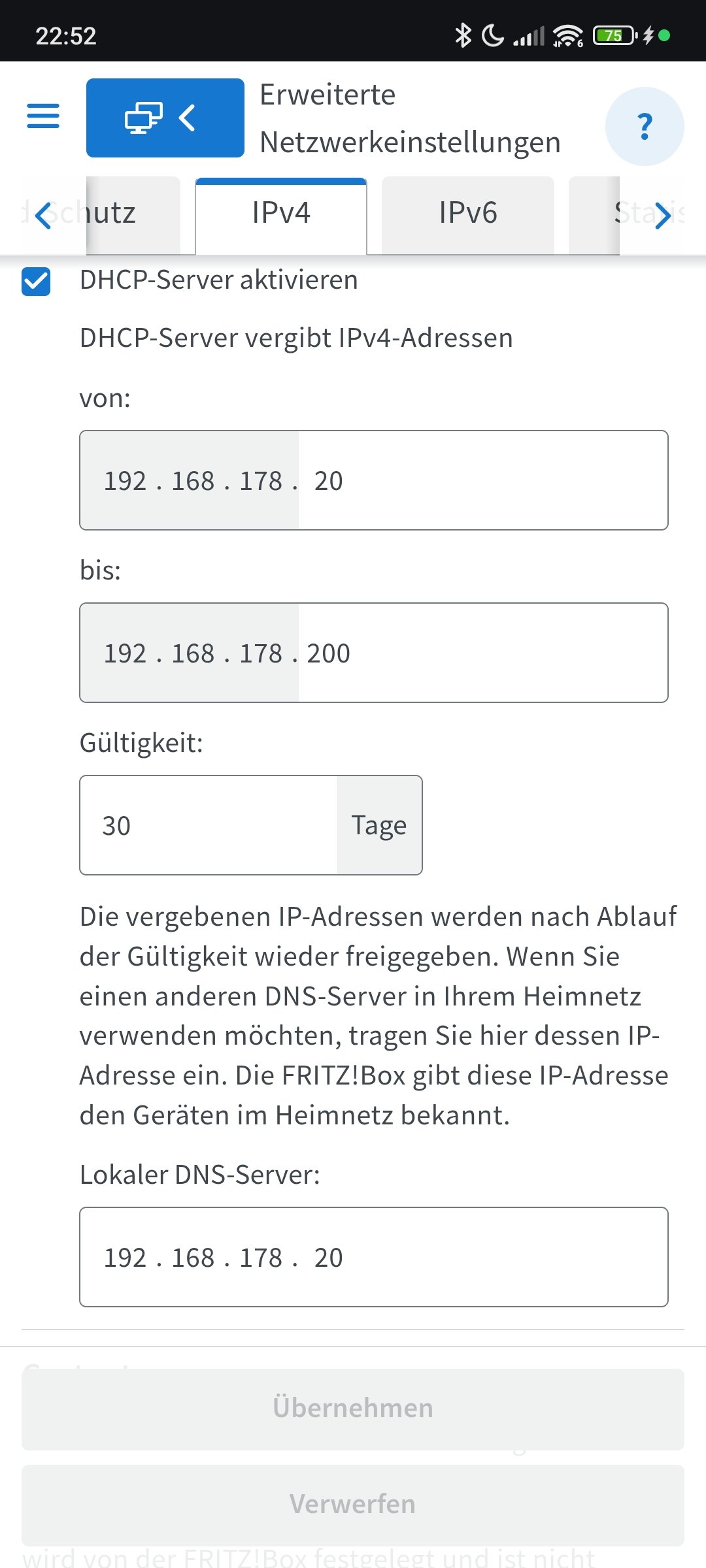

Screenshot_2026-07-22-22-52-55-454_com.android.chrome-edit.jpgScreenshot_2026-07-22-22-52-41-549_com.android.chrome.jpgScreenshot_2026-07-22-22-52-00-243_com.android.chrome.jpgScreenshot_2026-07-22-22-53-41-885_com.android.chrome.jpg
Es ist eigentlich alles so eingestellt wie immer, bedeutet ohne Raspberry Pi keine DNS Auflösung möglich, und somit eigentlich auch kein Internet an Handy und Co.
Komischerweise gingen manche Geräte wie mein Handy diesmal, manche Geräte wie man Ventilator waren offline, und der Fernseher hat ganz komische Faxen gemacht, lustigerweise mit fester IP ging alles, eigentlich ja unmöglich wenn DNS gar nicht aufgelöst werden kann.

Sicher das es nicht nur lokales DNS Caching war bzw das Smartphone via Mobilfunk gearbeitet hat. Gerade bei modernen Smartphones funktioniert das forcen auf einen speziellen DNS ohnehin kaum noch und auch bei Rechnern und anderen Geräten gibt's Maßnahmen gegen das Verhalten.
Man kann das ein wenig eindämmen wenn man nach draußen nur bewusst DNS Abfragen von bestimmten Geräten erlaubt (z.B. nur vom Pi und der FB) aber selbst dann hast du die Fallback Mechanik bei Smartphones. Aber das gibt die FB ohnehin nicht her in der Funktionalität.
