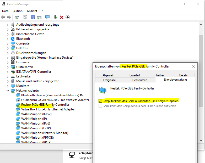

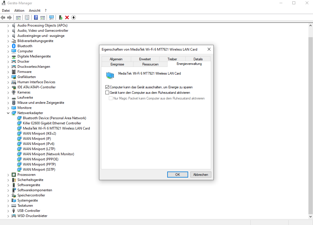

Nimm mal den Haken raus bei: Computer kann das G.... ....sparen

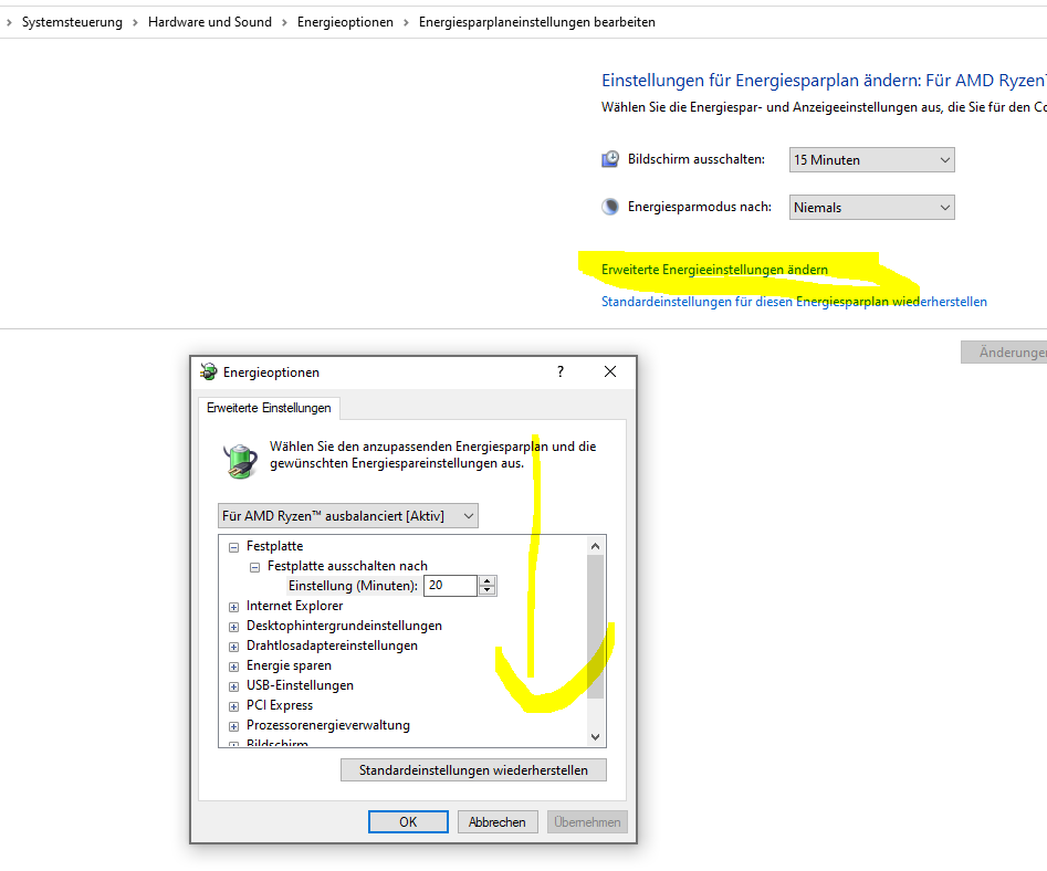

A) schaue mal im Gerätemanager nach den Energiesparoptionen
wie sieht es dort bei dir aus - alternativ auch in den Energieoptionen mal durchklicken
