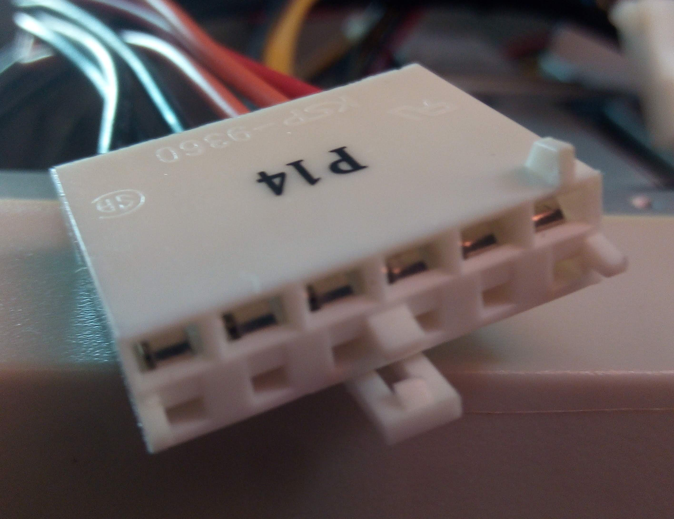

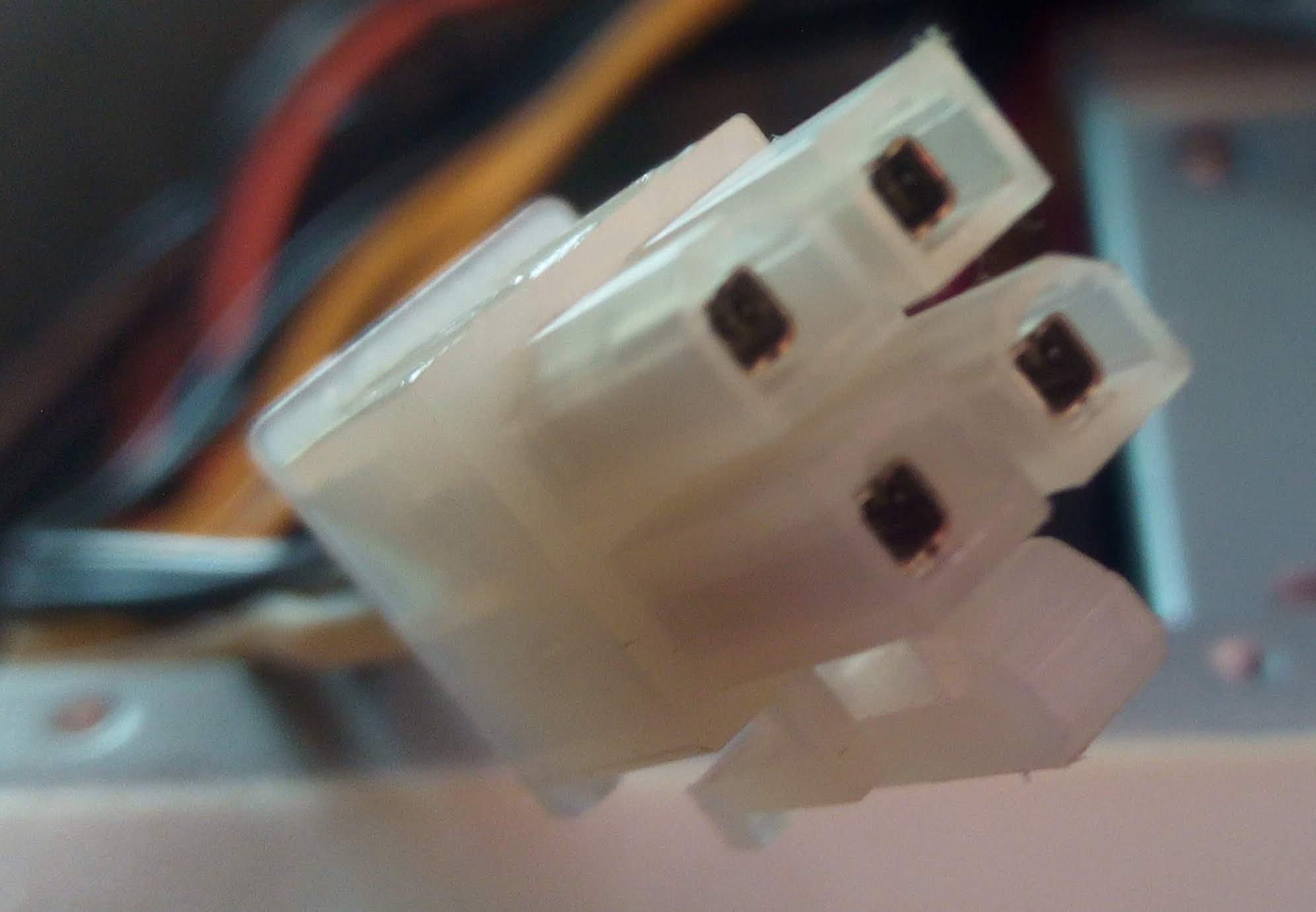

Diese beiden Stecker waren einfach lose im Gehäuse (vom Netzteil)
Vielen Dank für jede Hilfe! :)
Das 1. ist ein Teil der Mainboard Stromversorgung, das 2. auch, aber eingentlich für ATX Boards (EATX12V CPU -Stromversorgung.)
Evtl. auch noch die CMOS Batterie LEER.
wenn die nciht gebraucht werden dann sind die Frei....
der 4Pin stecker ist ein CPU 12V Power stecker
Das sagt mir jetzt was? :D
D. h., das Mainboard kriegt nicht genügend Strom?
