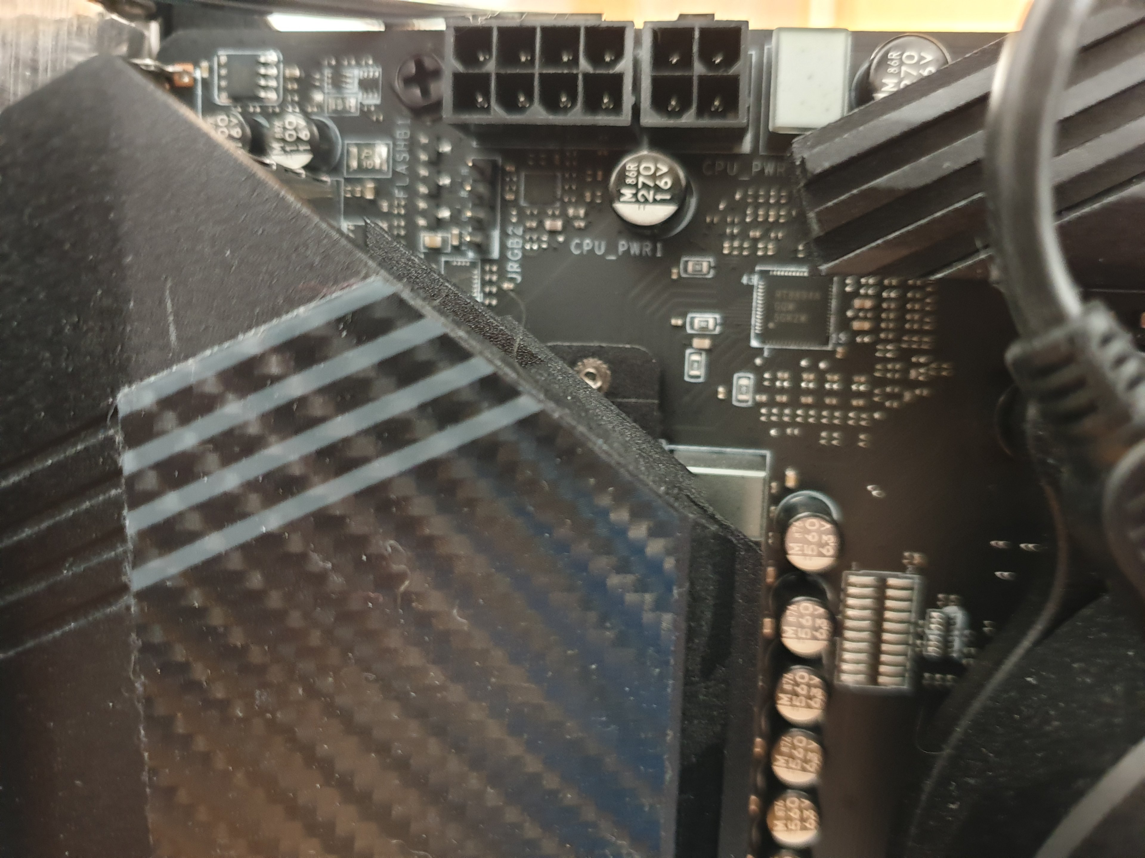

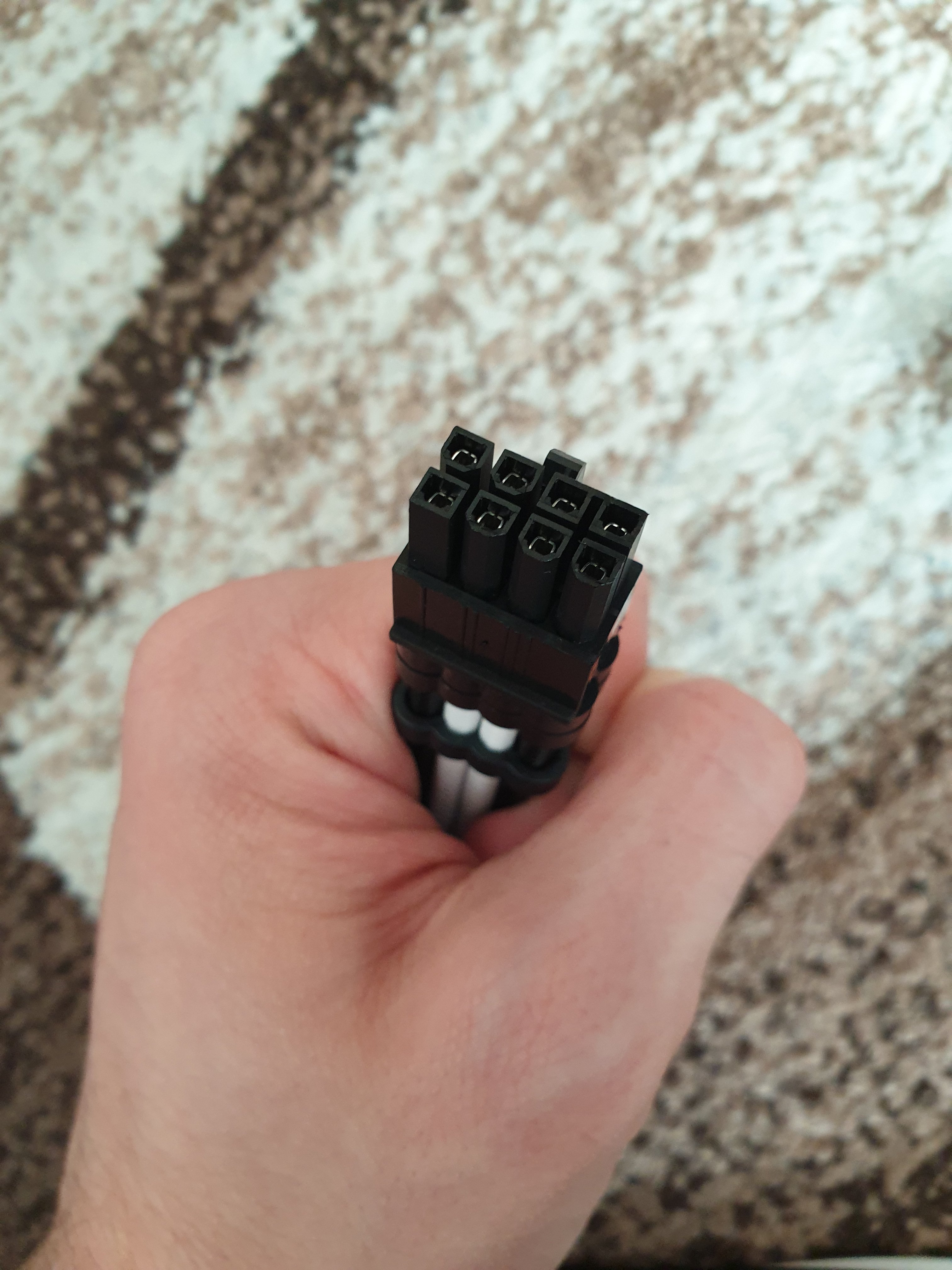

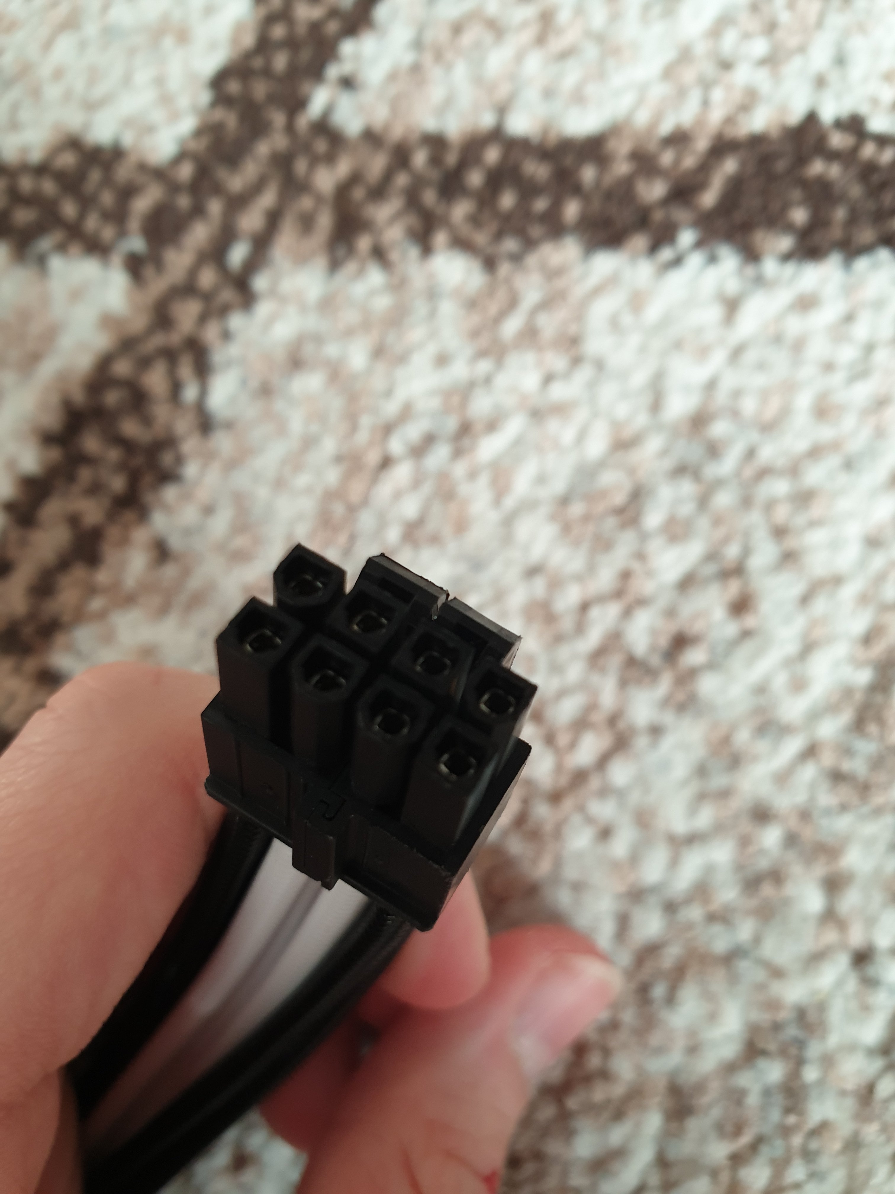

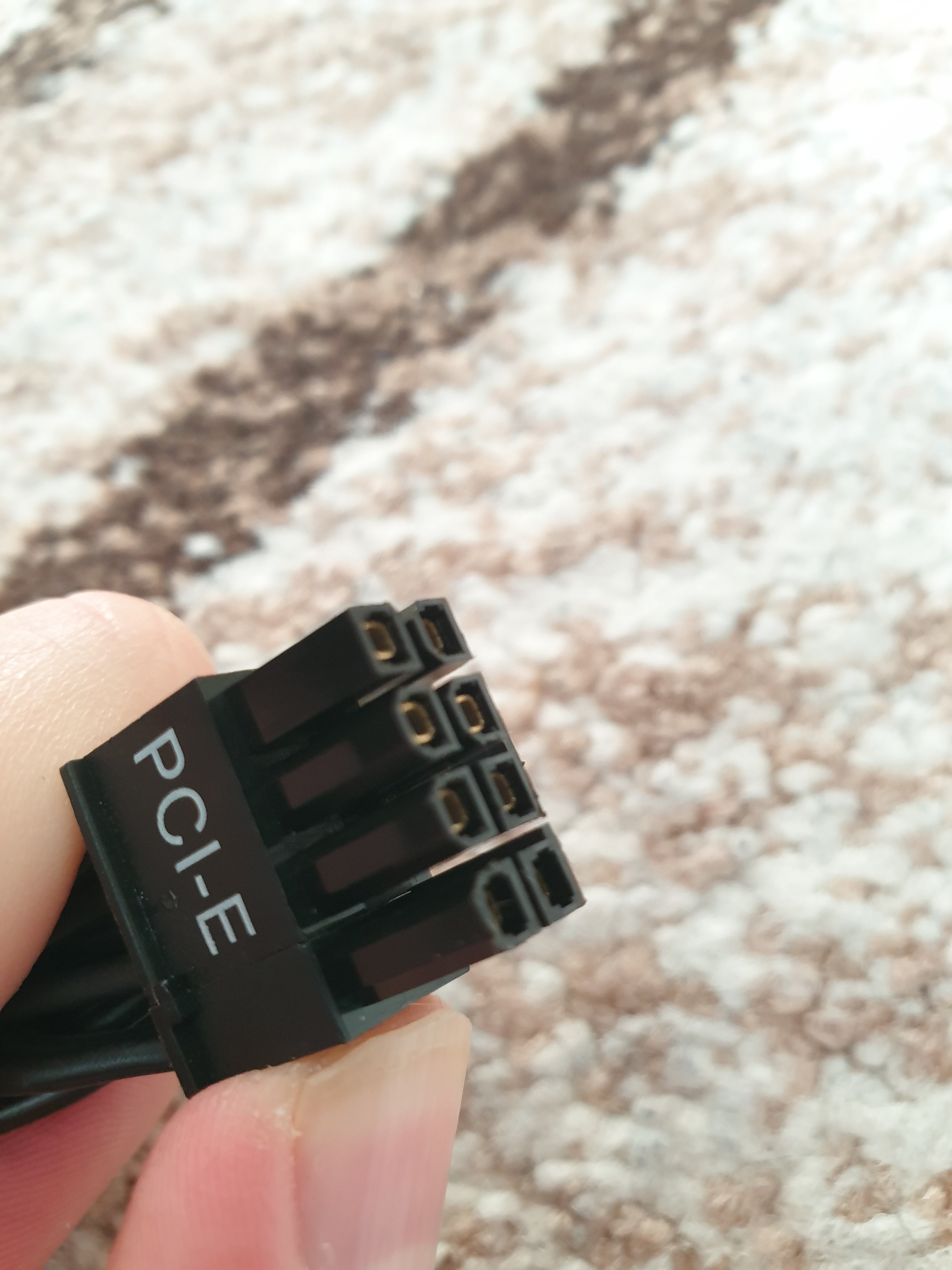

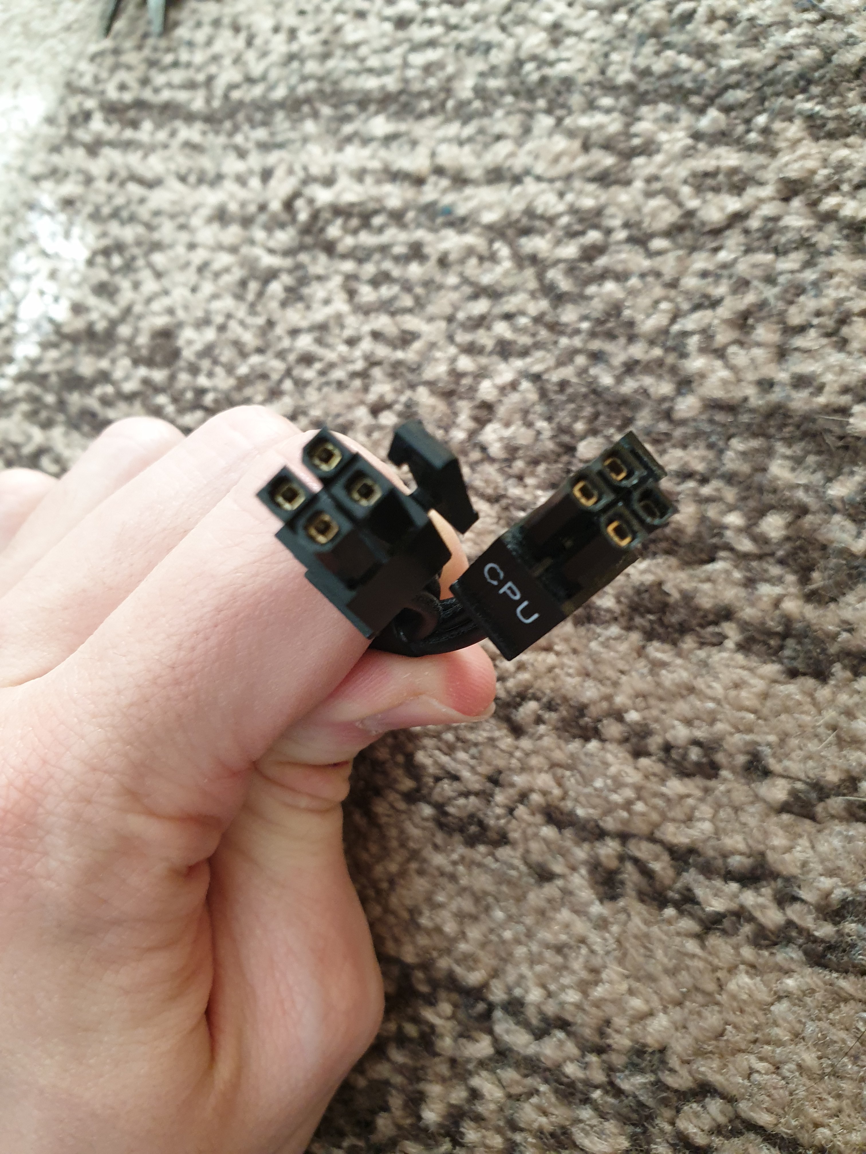

Heute ist das Cablemod Extension Kit reingekommen. Natürlich wollte ich es direkt anschließen, doch hatte meine Bedenken, da mir die 2 Stecker mit EPS im Namen Sorgen gemacht haben. Da es ja auch nicht gut ist, einfach irgendwie was einzustecken wollte ich zur Sicherheit fragen. Ich habe mal ein paar Fotos gemacht.. die ersten sollten klar sein, diese passen einwandfrei in die GPU wenn man diese abgleicht. Jedoch beim CPU Stecker habe ich bedenken. Mein Ryzen lief ganze Zeit nur auf 4pin. Wenn ich jetzt richtig wie Sherlock kombiniere, müsste ich das eine EPS? Kabel in der Mitte teilen (ja das ist möglich) und könnte es als ganz normalen 4pin Anschluss für die CPU nutzen oder?

warum steckst du es nicht einfasch so rein? dein mainboard hatr doich sogar den anschluss dafür

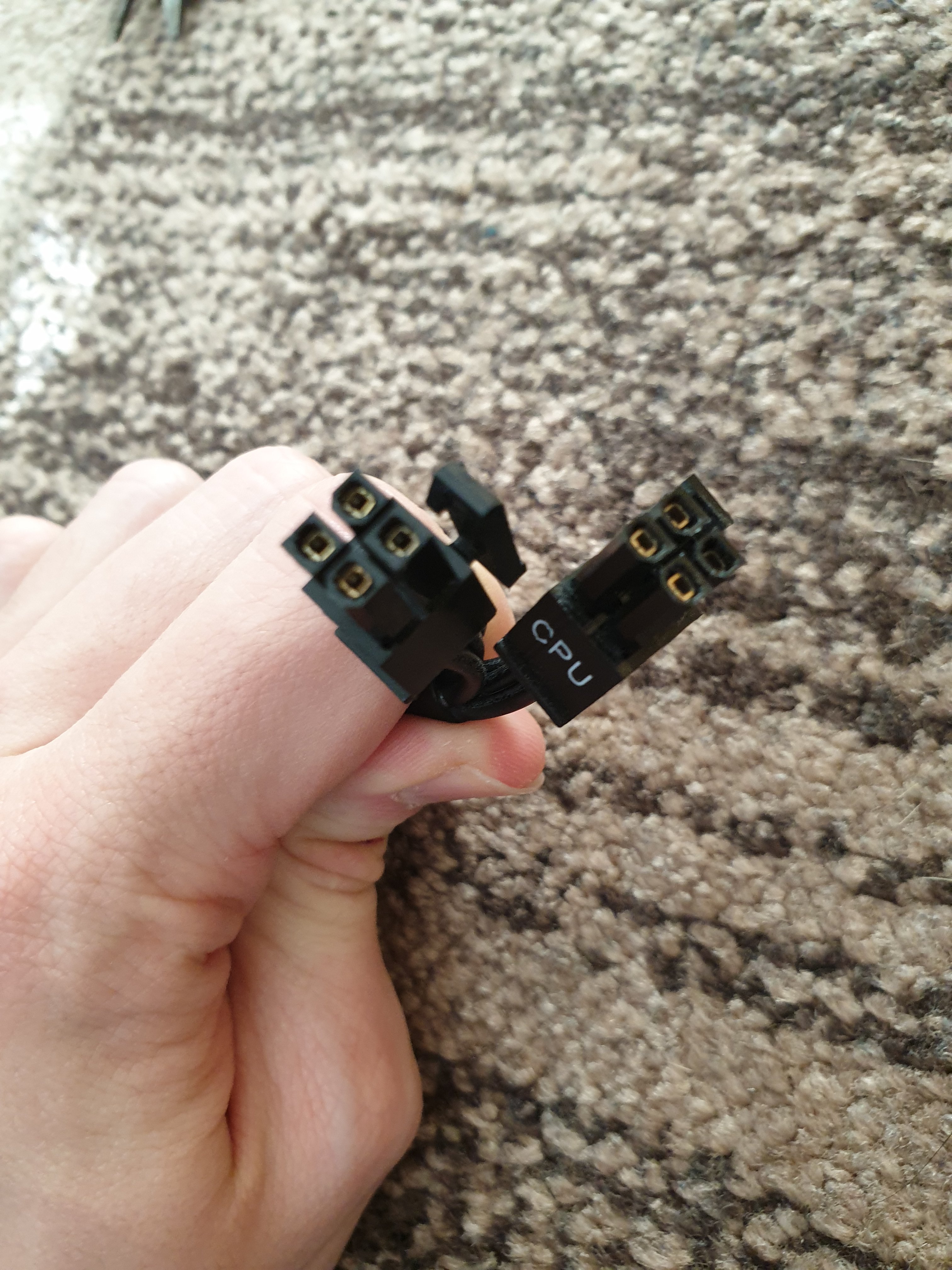

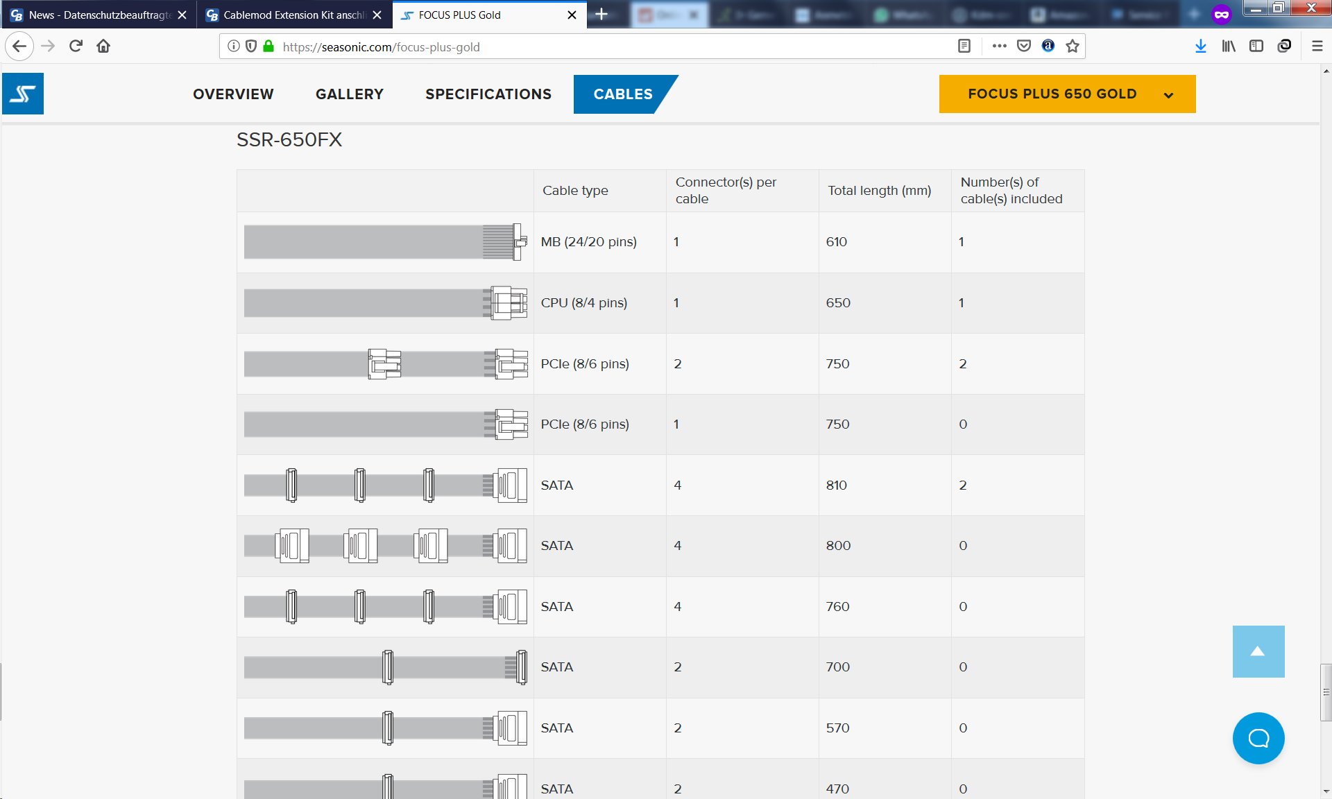

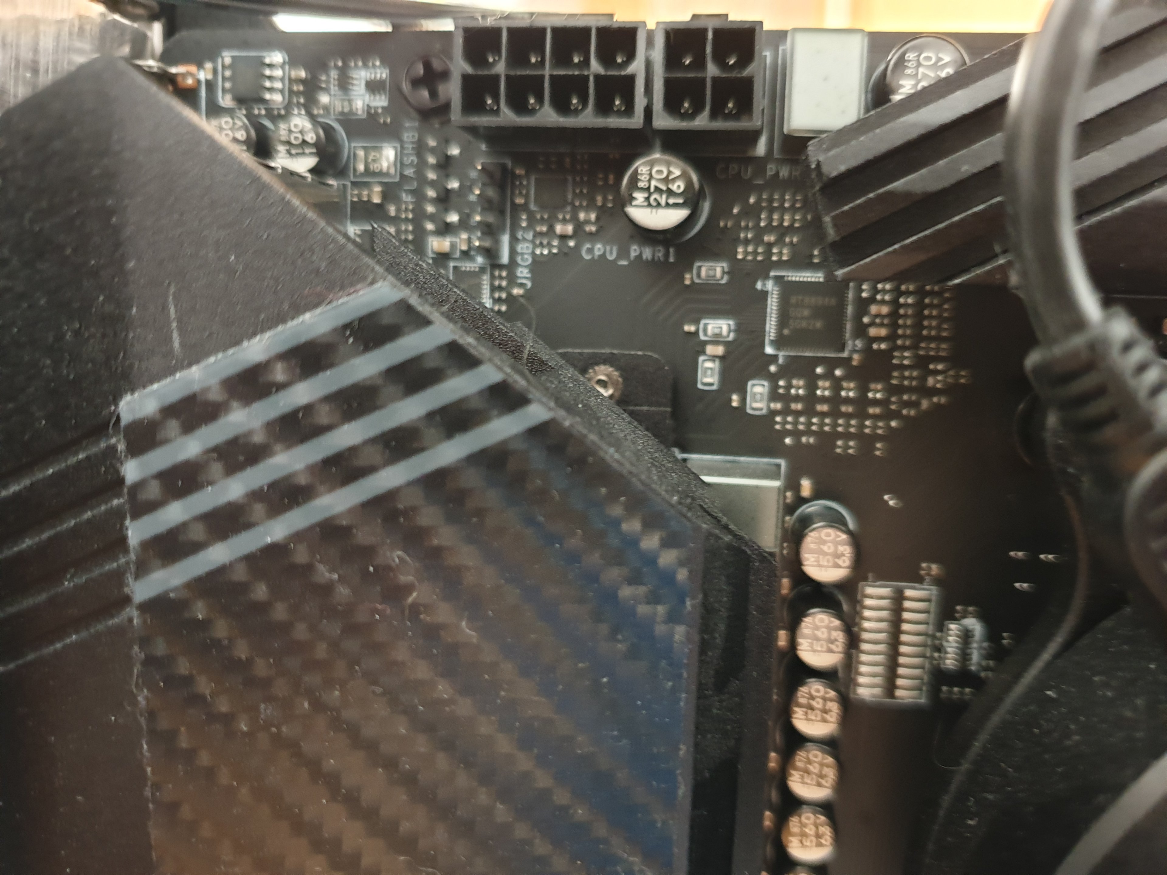

Ich hab nur 1 CPU Kabel mit meinem NT geliefert bekommen. Ich kann in keinster Weise 8pin nutzen. Schaut euch Bild 3 und 5 an. Ich benötige in der unteren Reihe Quadrat-Rund-Rund-Quadrat
@KCX gut gesehen mit der signatur.
also dann auf jeden fall ein 8-pin für die cpu, dann ganz einfach dein 4+4 pin an dein 4/8 pin stecker ans netzteil und dann in den 8 pin oben am mainboard. den 4-pin musst du nicht zwangsweise belegen. 8pin + 4pin bringt nur den vorteil, dass die spannung nicht zu arg absinkt unter last.... z. b. von 11,95 volt auf 11,9 volt.

sollte funktionieren dein 4+4 vom extension kit mit deinem 4/8pin vom netzteil...

Ich hab nochmal nachgeschaut. Dem NT lag nur das 4 pin CPU Kabel, 2x PCIe, 24pin, Sata, dann ein 3x Molex + RB57 Stecker? Und Molex to 4pin ( sieht nach nem Lüfteranschluss aus)

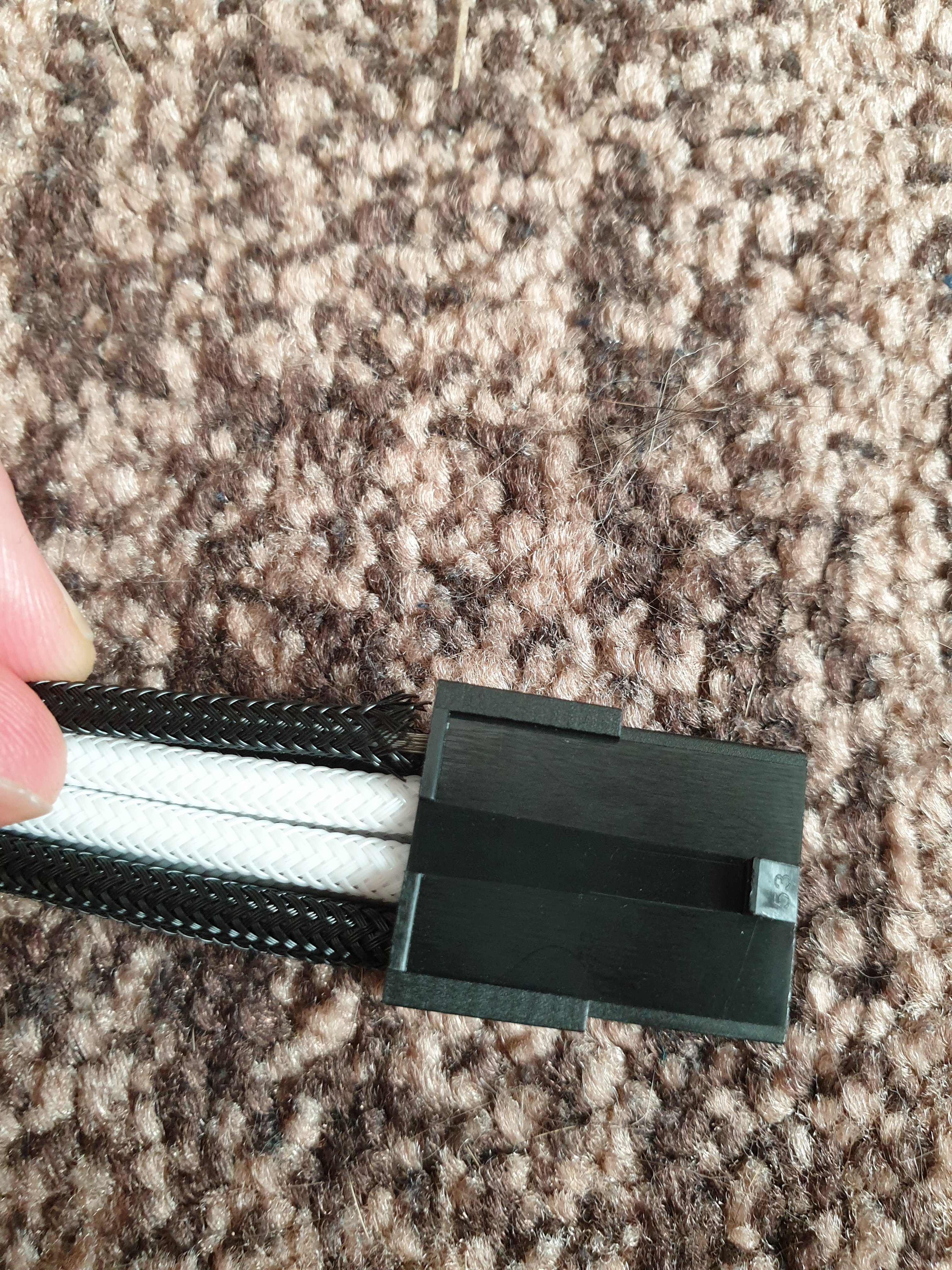

Hmm.. werde ich wohl machen. Mal ne andere Frage mir ist was am Extension Kit aufgefallen. Meint ihr das ist schlimm? Sehe da jetzt nicht wirklich ein Problem, nur will ich auch nicht, dass meine Wohnung brennt

Dann hast du eine fehlerhafte Lieferung. Dort dürfte gar kein 4 Pin dabei sein...

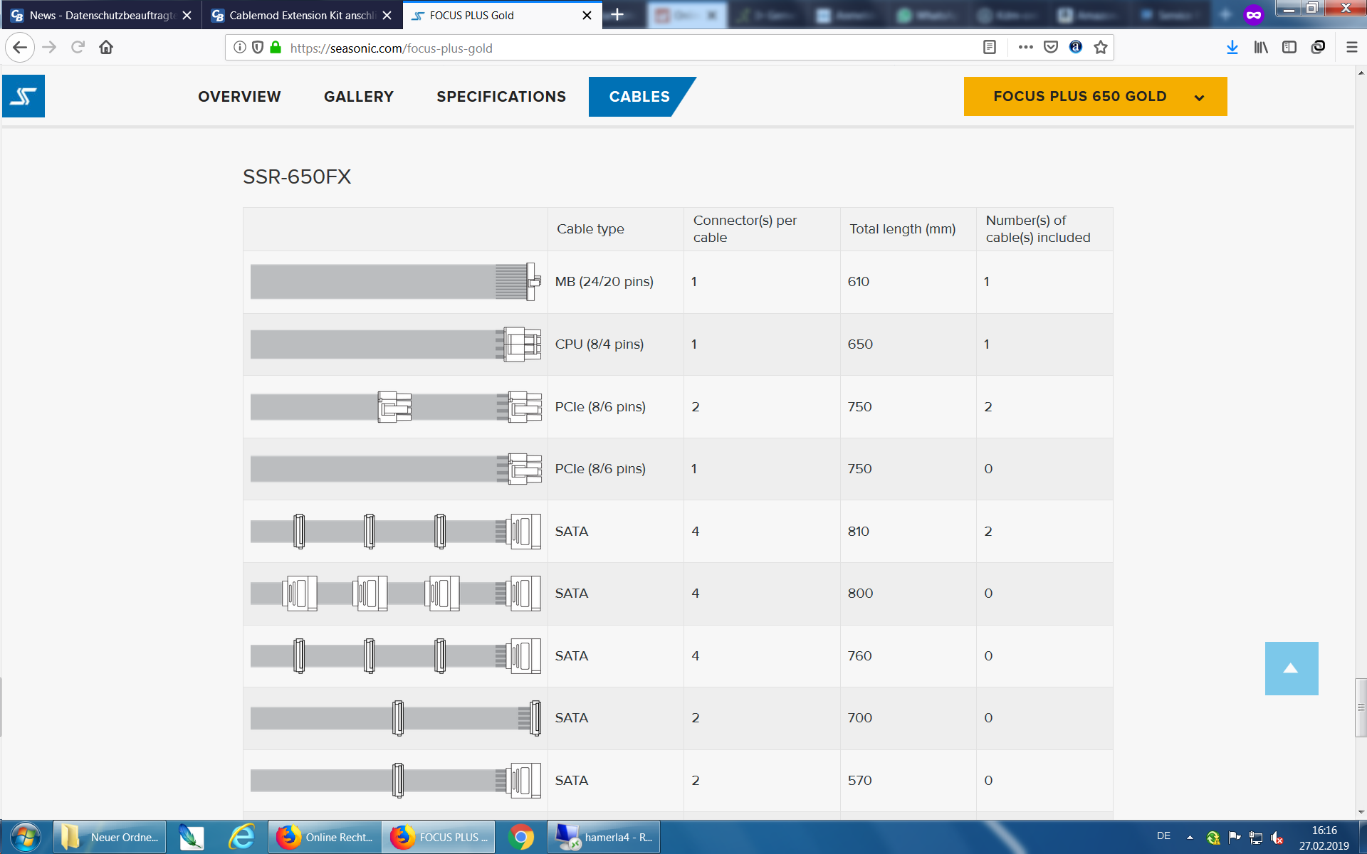

https://seasonic.com/focus-plus-gold - auf 650 Watt stellen
Seasonic anschreiben. Die schicken dir eins zu...
Reaktionen: RyujinJakka
@KCX schau mal.. steht sogar drauf.. lach
Bitter.. Würde ich zurückschicken... Wie gesagt, du brauchst kein Extension Kit ... Die Cablemod Kabel passen direkt ins Netzteil
Mach mal bitte ein Bild von dem 4 Pin Kabel
Ich kann mit einem optischen Schaden leben.. nur wenn mir die Wohnung abbrennt, würde ich es doch vermeiden wollen. Wenn jemand aber aus Erfahrung sagen kann, dass es nur ein "optischer Schaden" ist, wäre ich einverstanden damit
also extension kabel ist nur der sleeve also die ummantelung, nicht das leiterkabel (somit nur optisch). würde es aber trotzdem reklamieren!
und auf dem bild mit den netzteil kabeln steht darauf achtung! 1x cpu cable (4+4) !
bin ab jetz raus - viel erfolg bro ;-)
Sieht mir nach einem optischen Schaden aus. Wenn das Kabel festsitz. Musst du wissen... Wenn du keine Verlängerung brauchst, würde ich es zurückschicken und mir ein Set hier von holen: https://cablemod.com/product-category/basic-cable-kits/ Die kannst du direkt in das Netzteil stecken....
