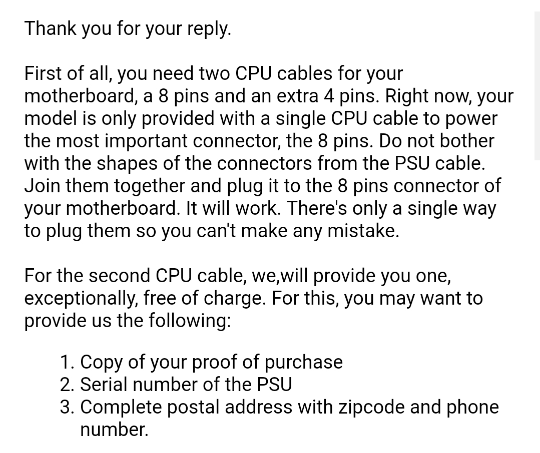

Und wie ist der aktuelle Stand? Doch ein 4+4 Kabel bei dem Netzteil dabei ?
Naja es ist ja dabei gewesen. Die Person von Seasonic meinte, ich soll mir keine Sorgen um die Formen machen und einfach einstecken. Mal nachher schauen ob es klappt
Warum sollte es nicht klappen? Du bist doch nicht der erste, der dieses Netzteil verbaut? :D
Naja, wenn die Stecker schon 2 verschiedene Formen aufweisen, sollte man so was auch berücksichtigen oder nicht? Daher denke ich, dass meine Bedenken zurecht vorhanden waren. Aber ich verstehe deinen Punkt
Die verschiedenen Formen liegen wie immer an verschiedenen Standards. Der 8-polige EPS war früher eher für Server und Workstations vorgesehen, der 4-polige ATX wurde später zum 4+4-poligen Stecker, da auch die normalen PCs (CPU) immer größere Leistungsaufnahmen hatten.
Die beiden Stecker sind zwar verschieden kodiert, allerdings passt auch eine runde Nase in ein eckiges Loch, daher sind die Stecker kompatibel.
