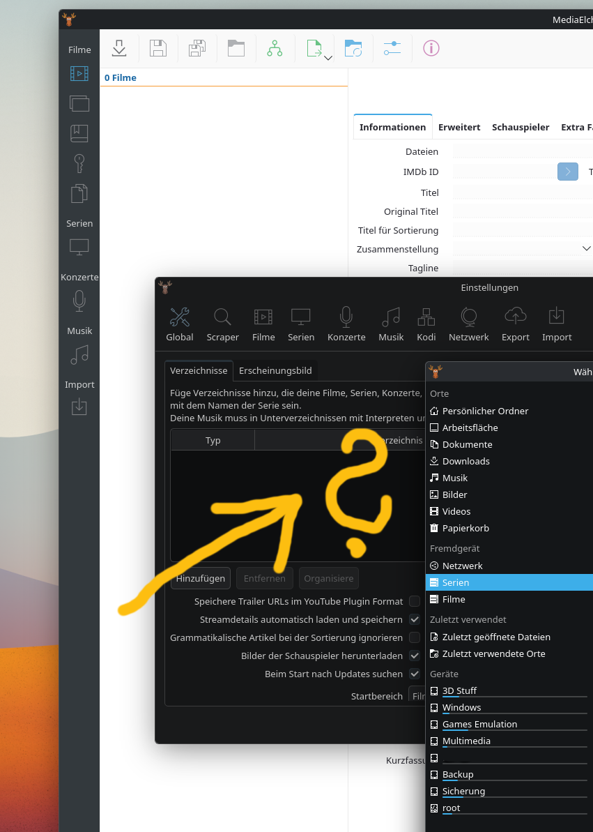

Hallo Leute,
mal wieder ein kleines Problemchen unter Linux.
Ich nutze MediaElch unter Windows, fehlerfrei. Unter Linux weigert sich der ME die angegebenen NAS Laufwerke einzubinden.
Die Freigaben sind erteilt und die beiden Laufwerke sind auch in Dolphin eingebunden. Zugriff ist auch möglich.
Diese werden im ME über die Einstellungen ausgewählt und dann mit "Informationen" gefüllt.
Leider weigert sich ME die ausgewählten Laufwerke einzubinden?!?
Habe ich einen Denkfehler oder funktioniert das unter Linux mit NAS Laufwerken einfach nicht?!?
Dolphin nutzt hier nicht das, ich nenne es mal, "systemweites" Mounting. Es nutzt stattdessen KIO, auf das eigentlich nur KDE-Programme zugreifen.
Mounte deine Netzlaufwerke via fstab. Das funktioniert für alle Programme.

@redjack1000
MediaElch nochmal neu installiert via paru
Dann > sudo mount -t cifs //************/Share /mnt/nas -o username=*************,password=**********
Hat nicht geklappt
Dann > sudo mount -t cifs //************/Serien /mnt/nas/Serien -o **********=max,password=*********
Laufwerk war nun in ME und konnte hinzugefügt werden.
Da fiel mir auf das was mit der Ordnerreihenfolge nicht stimmte und ich habe aufgehört, mit allem, auch Atmen ;)
