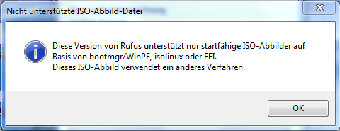

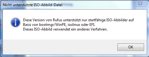

Ich bekomme weder Frenzy, noch Freesbie bootbar auf den Stick. Probiert habe ich es mit LiLi USB Creator und Universal-USB-Installer-1.9.5.6. Kein Erfolg.
Versuche es mal mittels "rufus" unter Windows und damit die ISO auf den Stick zu bringen. Wenn Du mit dem Vorgehen Erfolg hast, lasse es mich wissen, wir sind seit langem auch damit dran die Aufnahmen auf eine andere Platte zu kopieren, Erfolglos.

Rufus werde ich testen.

Sowohl Frenzy, als auch Freesbie.
Liegt es am Stick, mach ihn mal platt mittels "Diskpart /clean" und versuch es dann noch mal. Oder liegt es am ISO, bei Untebootin kannst du doch einstellen das FreeBSD genommen wird?
Liegt am Stick. Wird als lokaler Datenträger erkannt. Die anderen Programme haben komischerweise damit kein Problem.
