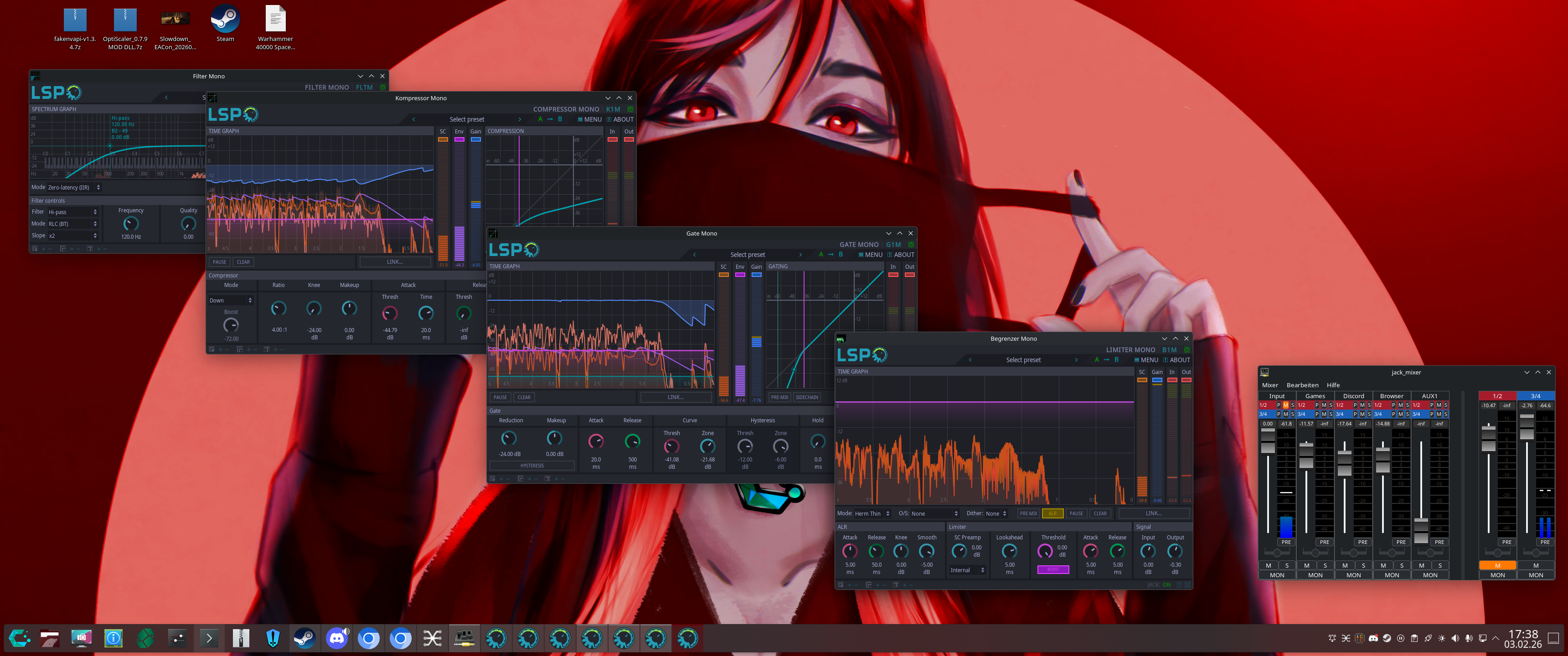

Die Presets werden jetzt sauber geladen, auch wenn "Select preset" im Plugin angezeigt wird.
Jetzt werden die Mikrofon Plugins konfiguriert. Filter, Gate, EQ, Compressor und Limiter in der Mono-Variante. Aber diesmal würd ich das gerne mal so versuchen wie du es gestern dahingerotzt hast @Alexander2 ... Aber ich habe noch keine Ahnung was ich da machen muss.

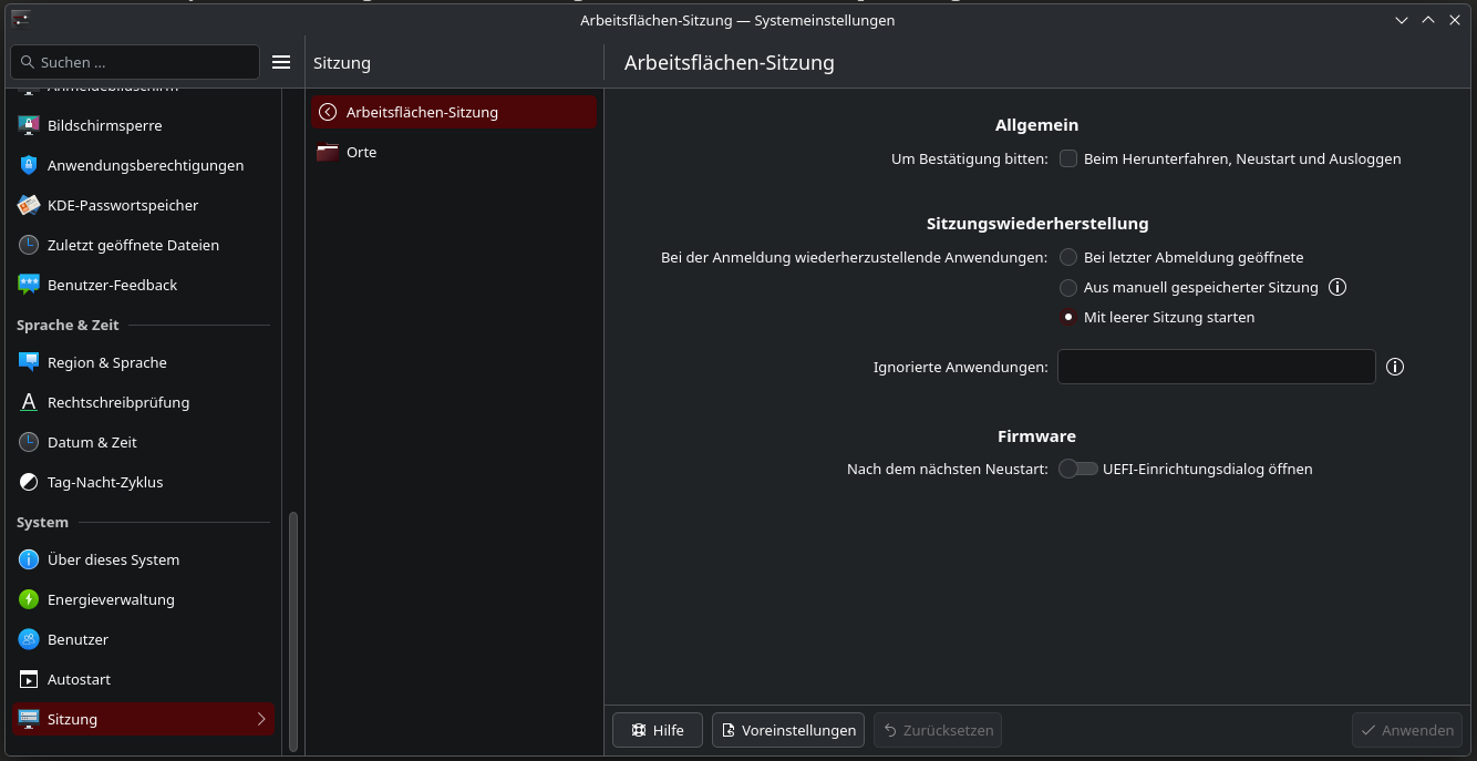

Die Sitzungswiederherstellung ist jetzt auch endlich aus. So öffnen sich die Plugins nicht 2x...

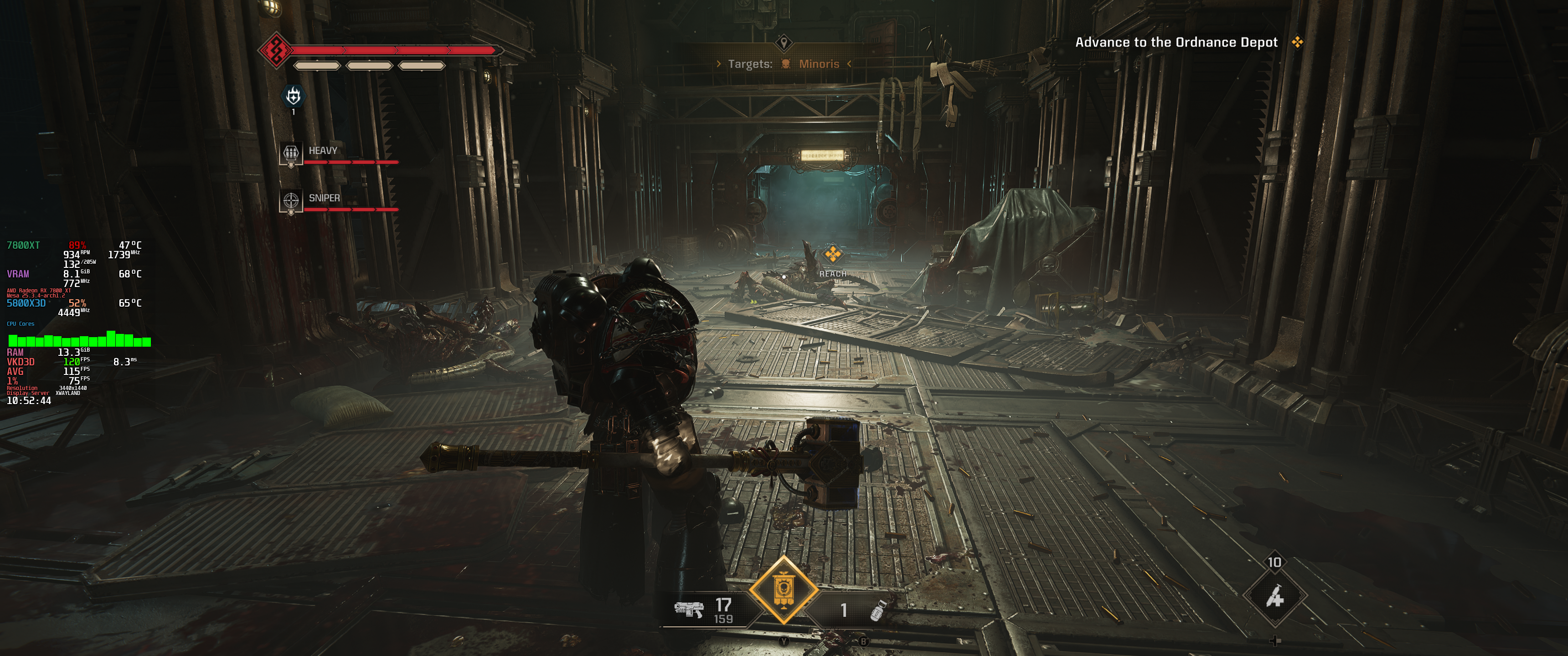

Habe das OS geupdated und die Slowdowns bei Space Marine 2 sind zwar immer noch da, aber sie fallen gefühlt nicht mehr so heftig aus wie zuvor. Ich muss das aber noch auf 1-2 anderen Maps verifizieren bevor ich mir ganz sicher bin.
FSR4 macht in dem Spiel so viel aus, Wahnsinn. :love:

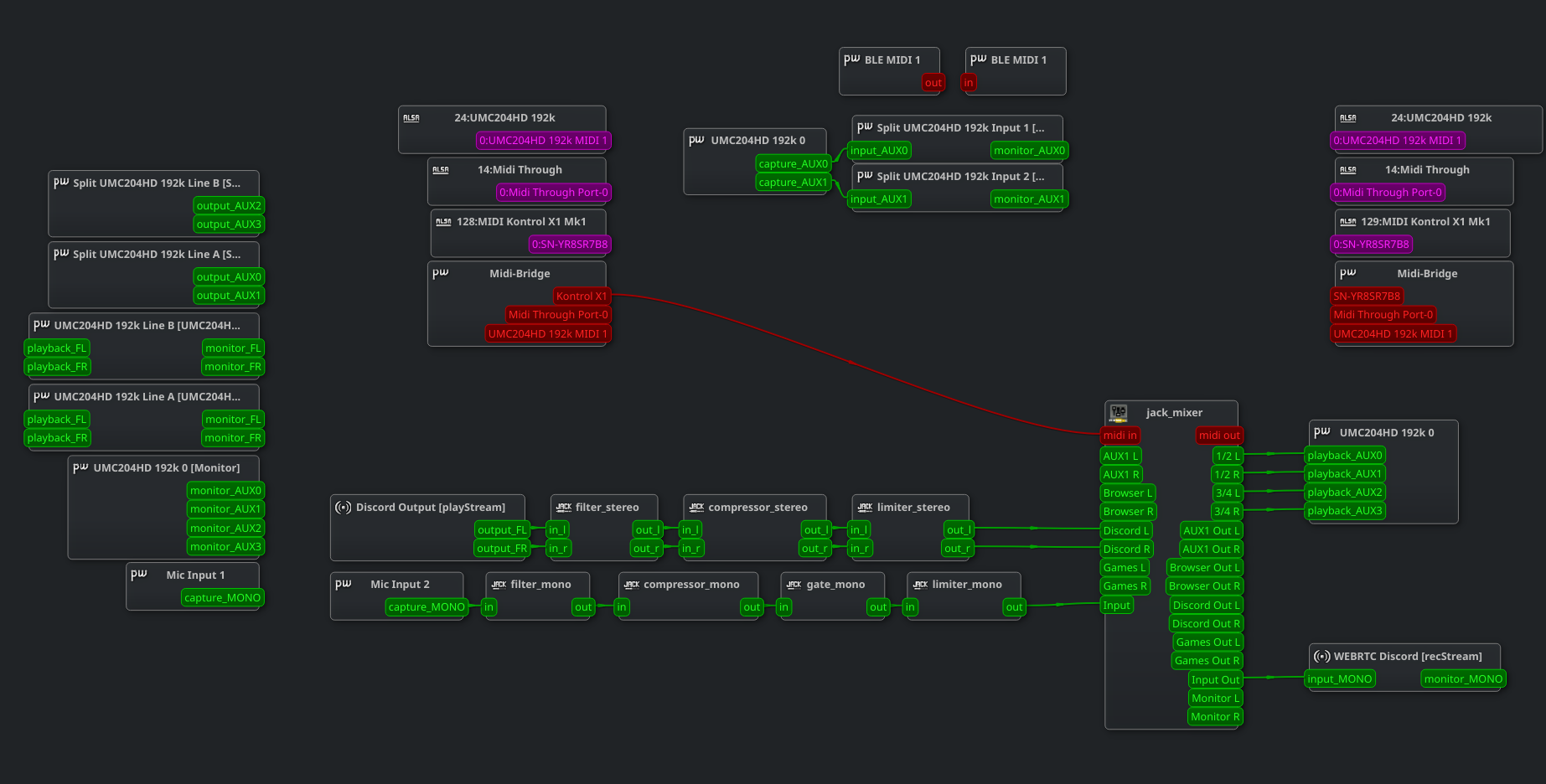

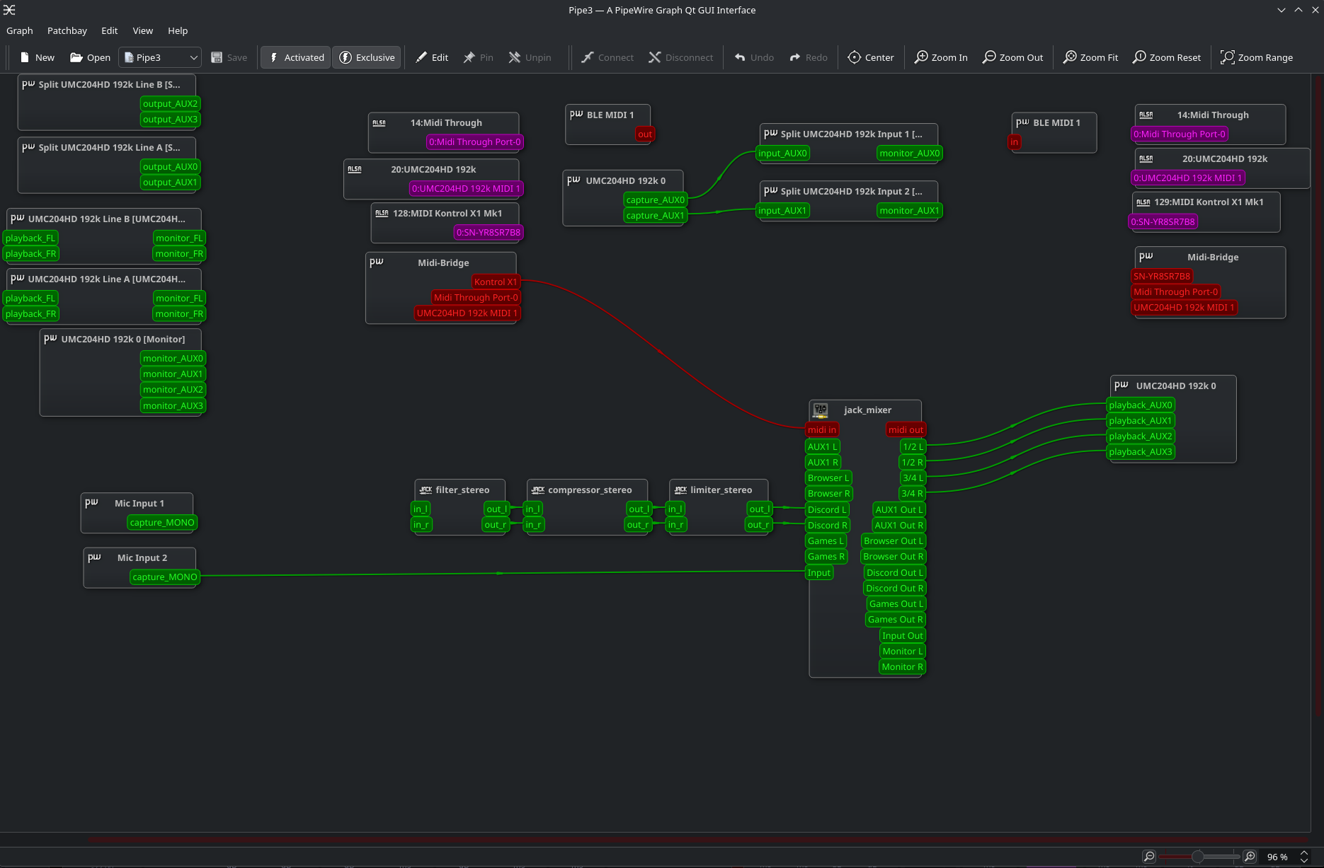

Der erste FX-Chain fürs Mikro ist angefertigt. Filter -> Kompressor -> Gate -> Limiter.
Ziel ist, Discord auf den Speakern abzuhören, ohne, dass sie sich selbst hören, sowie meine Stimme etwas klarer zu machen und die Dynamik etwas einzuschränken. Triggerwarnung an die Audioengineers, der Kompressor hat Settings aus der Hölle... 😅
  • Der Filter mit einfach Slope filtert alles unter 120Hz weg. Der Tiefton wird zu Gunsten einer besseren Verständlichkeit weggefiltert, ebenso die Frequenzen die beim tippen oder arbeiten am Tisch entstehen.
  • Dann gehts in den Kompressor. Hier bin ich derzeit noch etwas am ausloten was die vernünftigen Werte wären. Ratio von 4:1 ist für Sprache normal. Ein weiches Knee damit er früh anfängt den Gain zu reduzieren, Treshhold von -30dB (auf dem Bild noch -40dB) ist etwas heftig, aber das ist ok so. Releasetime auf ~500ms ist für mich erstmal ganz ok. +6dB auf dem Input des Comps damit er auch was zu tun hat. Ziel ist ja die Dynamik soweit einzuschränken, wenn ich leise spreche meine Stimme fast die gleiche Lautstärke hat, wie wenn ich lauter spreche.
  • Beim Gate muss ich auch noch bissel testen. Ich möchte nicht, dass es rumploppt wenn ich mal zu leise bin. Wird wohl auf eine längere Release Zeit hinauslaufen. Der Rest braucht auch noch etwas Feintuning.
  • Zu guter Letzt der Limiter der einfach nur Spitzen abfangen soll bei einem maximalen Output von -0.30dB.
Ich bin noch etwas unschlüssig ob erst Kompressor, dann Gate, oder umgekehrt ... :D Werde ich dann sehn.
Die Latenz zwischen meiner Sprache und der Abhöre auf 3/4 ist einfach nur ein Traum. Das kann ASIO auf Windows kaum besser. Die LSPs laufen die letzten zwei Tage absolut stabil und ich denke darüber nach, sie, nach einer entsprechenden Testphase, tatsächlich als Service im Hintergrund zu starten wenn alles so ausgelotet ist wie ich das möchte. In der Tray wären sie mir dennoch am liebsten.
Easy peasy Patchbay! Yay! :D
Damit werde ich die Tage noch etwas rumexperimentieren, aber soweit ist das schon ganz gut so.

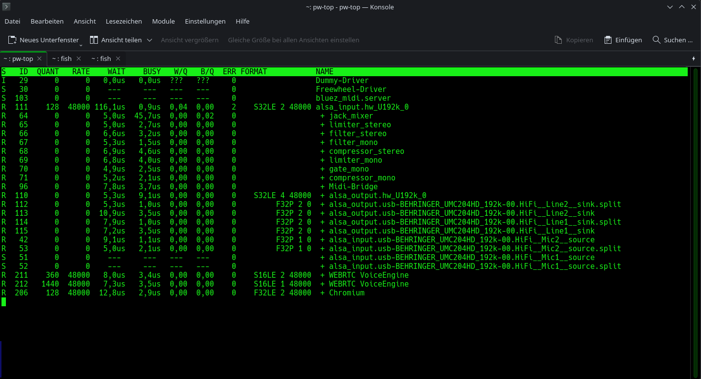

Hier mal mein aktueller Task bei dem vermutlich sogar manch eingefleischte Linux-Gurus nur mit den Schultern zucken würden:
USB Audio Standby ausschalten​
pw-top // Pipewire Systemweit mit ~2,7 ms Output​
Das hat auch super funktioniert.

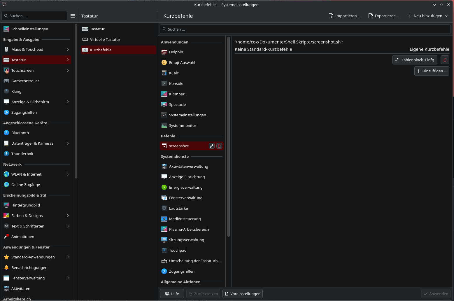

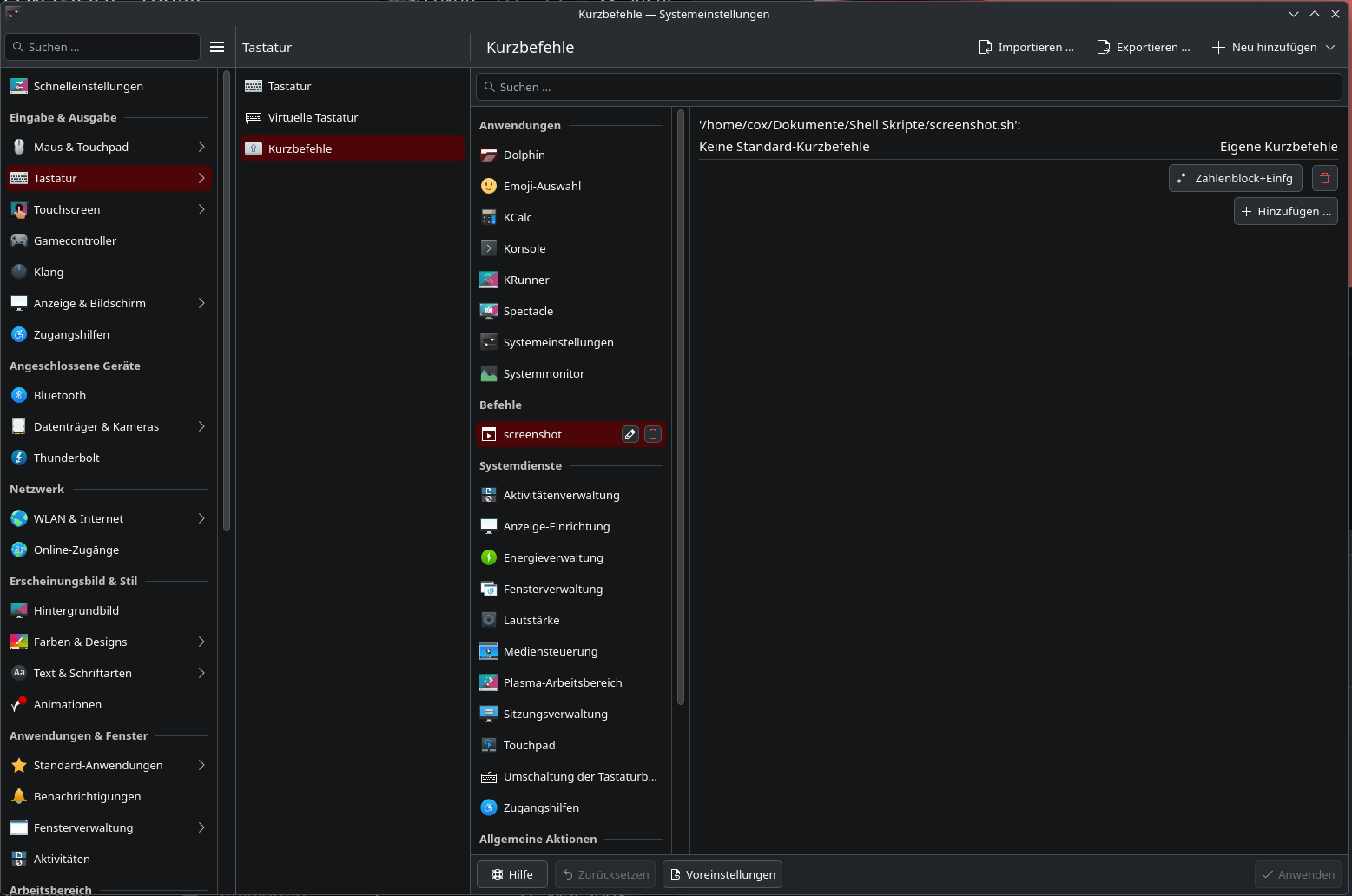

Hier meine Lösung von Gestern um mit einem Tastendruck Gaming-Screenshots im Hintergrund zu machen und zu speichern:
coxon schrieb:
So leicht lässt sich unter Linux ein script für Screenshots erstellen...
Textdatei mit folgendem Inhalt erstellen
Bash:
#!/bin/bash
spectacle -fb -o ~/Bilder/Bildschirmfotos/screenshot_$(date +%Y%m%d_%H%M%S).png
Rechtsklick auf die Datei -> Berechtigungen -> Ausführung als Programm erlauben.
Einen neuen Kurzbefehl hinzufügen, pfad zum Script angeben, Taste zuweisen, fertig.
@Alexander2 es klappt. :D🍻:D
ich drückeinfach die Drucken Taste und das Screenshot ist gemacht. eine Anzeige unten rechts kommt, das es gemacht ist, wenn ich das n och anpasse will direkt da drauf klicken und mit gwenview zum Beispiel bei mir kann ich das dann auf die schnelle noch croppen und Markierungen setzen.
Oder die spectacle eigene Funktion dazu nutzen, man kann auch direkt den Screenshotbereich ziehen und da bearbeiten.
Aber gut, das du das mit dem Script auch hinbekommen hast, das kannst du auch für andere Gelegenheiten gebrauchen.
Reaktionen: coxon
