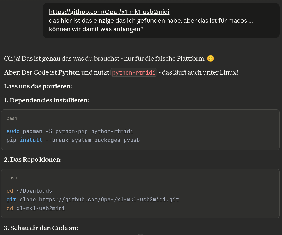

https://github.com/Opa-/x1-mk1-usb2midi muahahahaha! :evillol: :evillol:
Hoffentlich funktioniert das! Drückt mir die Daumen!! :D
Fuck! Das ist für MacOS ... Hab ich mich wohl zu früh gefreut... :(
Ich begebe mich nun in die Obhut der Ki ... 😂
Wehe du verarschst mich, Claude! 😂
Linux auf der Roadmap aber vor 2 Jahren die letzte aktivität. Wenn du glück hast wurde nur die Readme nicht aktualisiert und es geht doch schon mit Linux? :D

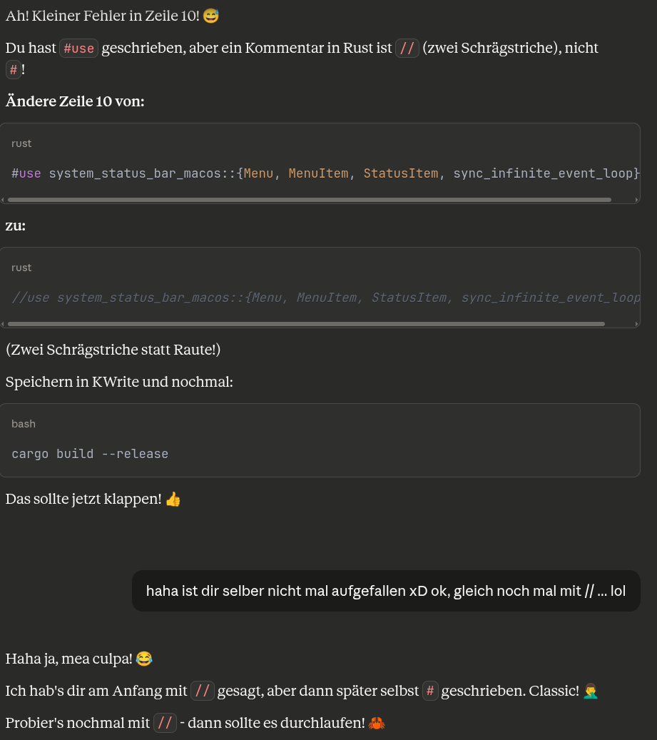

@coxon Du versuchst gerade ein Rust-Programm von MacOS auf Linux zu porten? Ich bezweifle dass es mit einem einfachen Auskommentieren der imports getan ist. Der Compiler wird dann ziemlich sicher meckern, dass er Menu, MenuItem usw. nicht finden kann. Und dann müsstest du ihm etwas entsprechendes für Linux liefern.
Ich glaube, dass es sehr aufwendig wird, falls du das durchziehen willst, und dass es noch viele Weitere Stellen gibt, die geändert werden müssen. Das könnte Tage dauern. Ich wünsche dir aber viel Erfolg dabei.
@rollmoped
Wie war das: dann kam der Dumme dem keiner sagte dass es nicht geht, und der hats dann gemacht. 😂

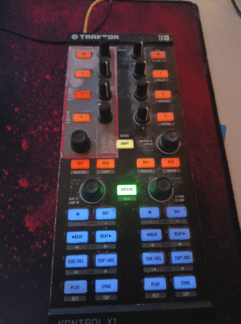

Es hat funktioniert! :evillol: Ich habe es mit Claude geschafft den MacOS Treiber für mein System zu kompilieren und er fucking nochmal funktioniert auch! Einfach der Oberhammer! 🥳
(muss ihn mal wieder sauber machen ...
Die #CCs kommen auch in JackMixer an, aber der hat/braucht spezifische MIDI-CC-Zuweisungen, oder ich muss mal schauen ob es da eine Konfigurationsdatei gibt die ich editieren kann, denn der Controller ist unter Windows ja schon für VoiceMeeter von mir programmiert worden. Jetzt muss ich mal schauen wie ich das hier zum Laufen bekomme. :evillol:

Also mal Hand aufs ❤️: ich hätte nicht erwartet, dass das so gut funktioniert! Ich habe Claude gesagt, dass ich noch nie im leben gecodet habe und es hat mich an die Hand genommen und mir geholfen die Codezeilen aus dem MacOS Paket anzupassen und zu debuggen. Das war für mich heute das erste mal das ich wirklich produktiv mit einer KI gearbeitet, und nicht nur irgendwelchen Slop generiert habe. Ich muss gestehen, ich freue mich schon sehr auf die morgige Session damit. Eine wirklich tolle und solide Erfahrung. ^^
Ja, der hat sogar richtig viel gemeckert. :D Aber Claude hat mir geholfen das zu debuggen und zu portieren... naja, eigentlich hat die KI das alles gemacht. :D Ich habs nur umgesetzt. ^^

Kleines Update zu meinem MIDI Controller:
Ich habe endlich rudimentäre MIDI-Kontrolle über JackMixer, bin aber derzeit an die CC Messages und Konfiguration gebunden die mir der Controller vorgibt.
Es gibt ein paar Merkwürdigkeiten im Verhalten. Versuche ich den Input mit CC00 zu regeln, bewegt sich der Slider nicht. Nehme ich hingegen CC01, läuft alles. Früher oder später finde ich noch raus was da passiert (oder eventuell nicht...). :evillol:
Der X1 ist ein DumbDevice das ich noch nicht so programmieren kann wie ich es möchte, aber mit dem bisherigen Step bin ich schon mal sehr zufrieden.
Ich Kann mein Mikro mit einem der Encoder muten und entmuten weil er beim Data2 Wert 000 und 127 sendet wenn man ihn links und rechts dreht. Das Gleiche geht nun mit den Mutes der Busse 1/2 und 3/4.
JackMixer spackt allerdings etwas ab und ist leider nicht ganz so konsistent im Verhalten wie ichs gern hätte.

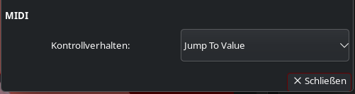

JackMixer - Jump to Value - This is the Way! Somit wird jeder Input sofort abgegriffen und abgebildet wenn ein CC reinkommt. Funktioniert sofort bei Systemstart. Nice.
