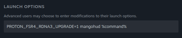

Die Zeilen PROTON_FSR4_RDNA3_UPGRADE=1 PROTON_FSR4_INDICATOR=1 %command% habe ich bereits in den Steam Launch Options des Spiels eingetragen, aber es ist einfach nicht aktiv.

@coxon Fsr4 ist schon seid mesa 25.2 enthalten. du brauchst also nur den normalen Mesa aktuel dürfte es 25.3.4 sein.
für Fsr 4 auf rdna3 ist aber protonGE/cachy oder EM nötig. Die originalen Proton Versionen von Valve unterstützen diese funktion nicht. nur FSR 4 auf rdna4
PROTON_FSR4_INDICATOR=1 wofür ist dieser befehl?
eigentlich reicht PROTON_FSR4_UPGRADE=1 mit PROTON_FSR4_RDNA3_UPGRADE=1

PROTON_ADD_CONFIG=fsr4rdna3 geht wohl nur mit Proton-GE oder Proton-EM
Proton-CachyOS nutzt wohl PROTON_FSR4_UPGRADE=1 PROTON_FSR4_RDNA3_UPGRADE=1.

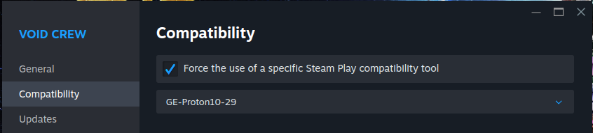

Guten Morgen, meine Linux-Reise geht weiter. :D
Ziel war ja, FSR4 in einem Spiel zum Laufen zu bekommen, das es eigentlich nicht unterstützt. Dafür benötige ich Proton-GE und muss das auch im Steam bei der Kompatibilität einstellen. Dafür gibt es ein recht cooles Tool namens ProtonPlus das einem die Konfiguration erleichtert.

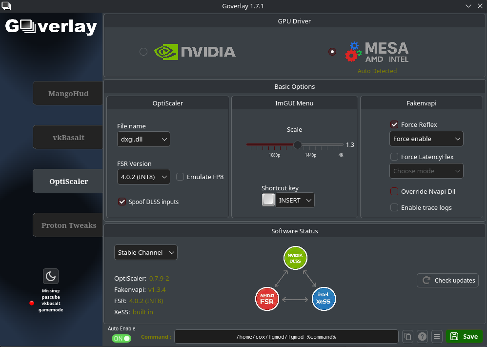

Derzeit läuft Void Crew mit GE-Proton10-29. Mesa Version ist die aktuellste. Auch der aktuelle OptiScaler ist installiert. Man muss das Archiv in den Ordner extrahieren in dem die exe des Spiels ist, was von Spiel zu Spiel unterschiedlich ist. Manchmal ist es der bin64 Ordner, manchmal einfach da wo die exe ist.
Dann öffnet man eine Konsole in diesem Ordner, macht die setup_linux.sh datei mit chmod +x %dateiname% ausführbar, und startet sie dann mit ./setup_linux.sh. Ich weiß nur nicht ob sudo benötigt wird oder nicht (habe beides probiert)...
Erfeulich auch, dass der DLSS Hook nun problemlos läuft und ich das FSR3 Geflimmer gegen ein super scharfes Bild getauscht habe, welches aber noch unter leichten Ghostingartefakten leidet.
Während PgUp & PgDwn einwandfrei funktionieren und die Funktion des OptiScalers auch bestätigen, wird, im Gegensatz zu Windows, die Einblendung beim Starten eines Games unten links nicht angezeigt.
Problem bei mir gerade: INS/Einf starten den OptiScaler nicht, bzw., zeigen ihn nicht an.
Laut Goverlay sollte eigentlich alles passen, aber ich werde da noch etwas fummel müssen bis das klappt.
Die Startparameter die man mit RDNA3 bei Steam eintragen kann, greifen nur dann, wenn das Game auch offiziell FSR4 unterstützt. Ohne den Support muss man den Weg über den OptiScaler gehen.

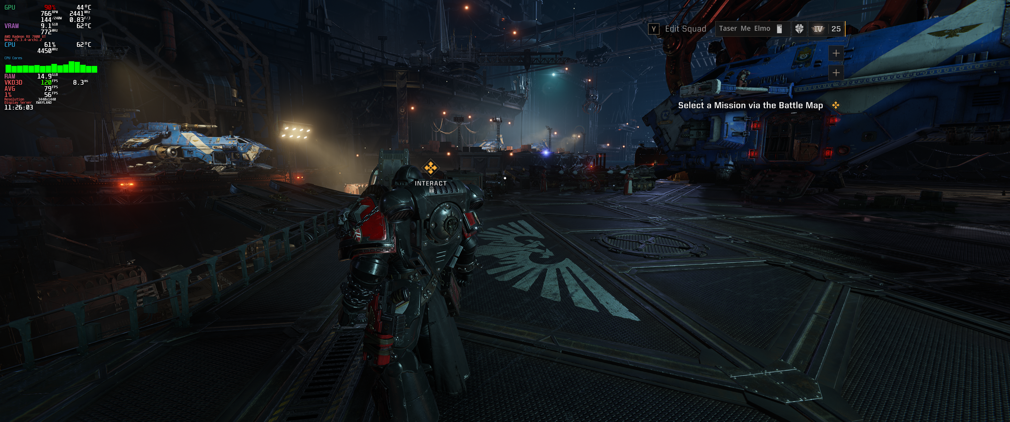

Kurzer Nachtrag: ich habe Space Marine 2 mit folgenden parametern gestartet und bin gerade etwas unsicher, glaube aber, dass hier tatsächlich FSR4 am Werk ist. In der Ferne ist kein Flimmern zu erkennen, wie man es von FSR3 kennt. Gewissheit habe ich aber leider keine.
Space Marine 2 ist gerade das einzige Game das mir hier etwas Probleme bereitet, es liegt aber am Spiel selbst. Die Engine oder der Spieleigene scheduler spacken volle Kanne ab und führen zu Slowdowns bis runter auf 15fps wenn ein Event wie zBsp. Extremisgegner vom RNGsus getriggert werden. Hoffe das wird mit Patch 12 endlich gefixt, der kommt ja bald.
das kannst du so machen, must aber nicht. Du kannst die install.sh auch einmalig in dem optiscaler verzeichniss ausführen und dann in dein spiel kopieren.
Oder.
du benutzt die command Funktion von Goverlay. wo du in den start optionen bei steam diese eingibst. (~fgmod %command%) Dann brauchst du nix mehr selbst kopieren oder install.sh ausführen.
Wenn du dort den optiscaller aber wieder löschen willst, must du den command etwas verändern mit ~fgmod-uninstaller.sh %command%
bezogen auf FSR4. Auf deinem screenshot hast du die init8 version ausgewählt, das ist die gelekte FSR4.dll die auch unter windows funktioniert wo du aber PROTON_FSR4_RDNA3_UPGRADE=1(nur für FP8 version) nicht für benötigst.
Willst du die Fp8 version nutzen müsstest du bei verwendung vom optisclaer(wenn du diesen über Goverlay runterlädst) FP8 und emulation wählen. und den optiscaler neu runterladen.
welches FSR4 version nutzt du? schaue meine erklärung von vorher.

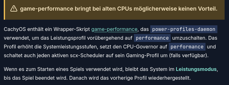

Unter CachyOS solltest du "game-performance" (ohne anführungs striche) in die command zeile schreiben. Da der cpu scheduler standard mässig im powersave mode is. Mit dem Eintrag wird er für das gewählte spiel automatisch auf performance gestellt.
vieleicht hilft dir das bei deinem problem
Du meinst bei den Launch Options? Werden diese Einträge irgendwie mit einem Semikolon oder Komma voneinander getrennt oder reicht es die einfach reinzuschreiben?
Ich werde das jetzt mal testen. Zu den anderen Sachen melde ich mich gleich noch mal, denn SM2 ist mein Jam. :D
Ach, ich bin mir jetzt fast zu 100% sicher, dass FSR4 läuft, denn ich hab es ingame testweise mal auf Balanced gestellt und die Qualität ist wesentlich besser als unter Windows mit diesem Setting.
Nachtrag: mit "game-performance" startet SM2 nicht mehr. Es startet wenn der Eintrag als Zweites in der Zeile steht.

Die Slowdowns sind noch vorhanden in SM2, allerdings nicht ganz so heftig wie gestern.
Und ich bin mir gerade wirklich sicher, dass FSR4 in SM2 unter CachyOS funktioniert, denn das Bild ist wesentlich klarer mit balanced, als es das unter Windows jemals war.
