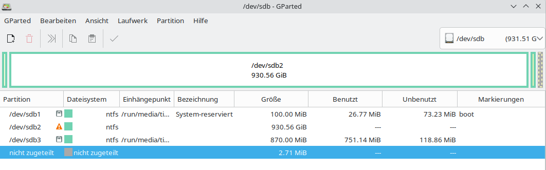

Die 1TB Win11 Platte ist übrigens folgendermaßen partitioniert:

Ich sehe da keine EFI Systempartition auf der Windows-Platte. Ist das noch im BIOS/MBR Modus installiert? Dazu könnte auch der Eintrag "other OS" passen.

Auf deiner sdb befindet sich aber auch keine Windows efi Partition. War die vielleicht auf der jetzigen CachyOS Platte und du hast sie gelöscht?

@Mo hier ist die Ausgabe:
https://pastebin.com/sCN9qgNb
Zur Erklärung:
Crucial (einfach ein Datengrab)
Samsung (Win11 Platte)
Kingston (CachyOS Platte)

Wie bereits vermutet, die Windows Platte ist msdos und nicht gpt. Also BIOS/Legacy Boot.
Mit dem Windows eigenen Tool mbr2gpt kannst das konvertieren. Anleitungen dazu gibt es reichlich im Netz. Danach sollte ein Grub Update auch Windows einbinden. Oder du lässt es einfach so und startest halt übers Bootmenü des Rechners.

@@mo Wollte nur nochmal Bescheid geben dass es mittlerweile funktioniert hat.
Danke dir für die Hilfe!
Der letzte command
Code:
sudo update grub
hat night funktioniert, ich konnte aber mit einem neuen grub-mkconfig Scan Windows danach im bootloader einfügen.
Durch die mbr2gpt Konvertierung kann ich jetzt auch im Linux auf die Windows Platte zugreifen.
