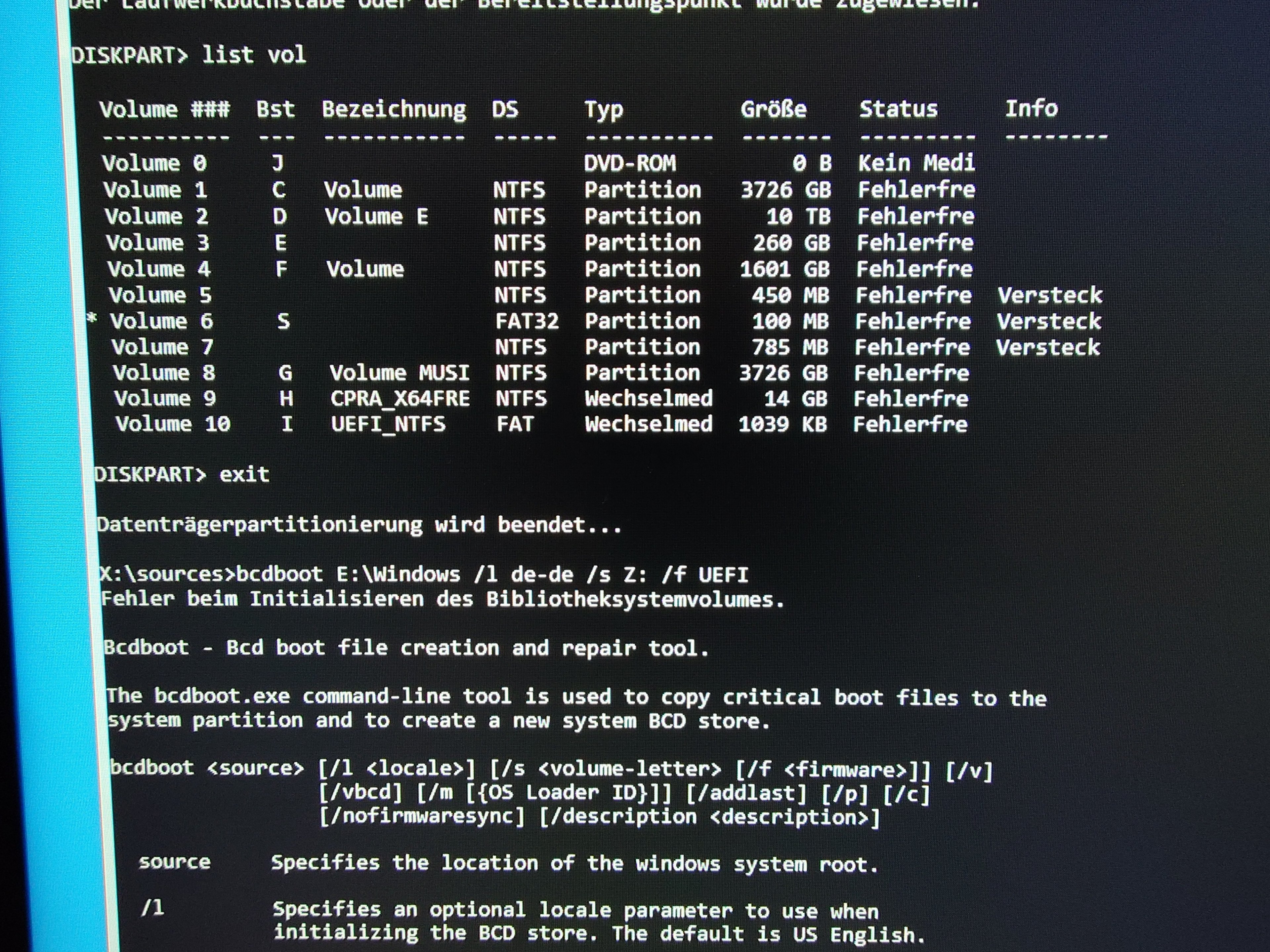

Eingabeaufforderung verwenden. Wenn
bcdboot C:\Windows
ausgeführt wird, ist das erfolgreich? Falls nicht, die Ausgabe von
diskpart
list volume
fotografieren und posten.

Wenn ich mich an diese halte. Habe da auch die Laufwerke auch entsprechend berücksichtigt. C ist jetzt E und die UEFI ist ist ja die 100mb Fat32 Partition der habe ich den Buchstaben S zugewiesen.
Wenn ich dann dort wie in der Anleitung:
bcdboot E:\Windows /l de-de /s S: /f UEFI
Eingebe bekomme ich die Meldung "Fehler beim Initialisieren des Bibliotheksystemvolumens"
Volume 3 E: ist C:
Formatiert habe ich ich S auch mit dem Befehl. OK hab es jetzt. Ich hatte beim ersten Mal S: eingegeben. Aber die C: Partition muss man mit kleinem Buchstaben schreiben. Also c: oder in meinem Fall e: statt E:.
