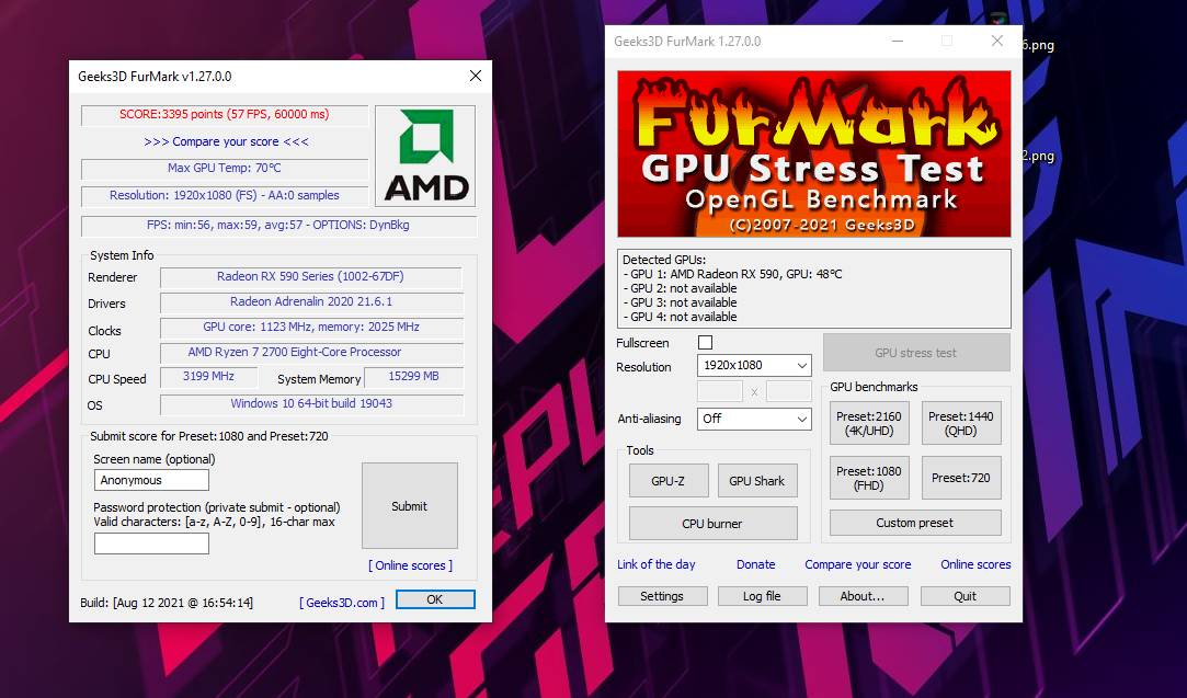

Stormwind schrieb:
1. Sag mir ob du im Brenchmark Programm Furmark (Kostenlos) - Gpu Stresstest auch Ruckler verspürst.
2. Ich würde dich bitten, falls bei Furmark ebenfalls Ruckler auftreten: Grafikkarte zumindest im Bereich des VRams auf Standard zurückzusetzen. Dann nochmals testen.
wird sofort gemacht, gute Idee!
Vram läuft auf Standard Takt 2000MhZ

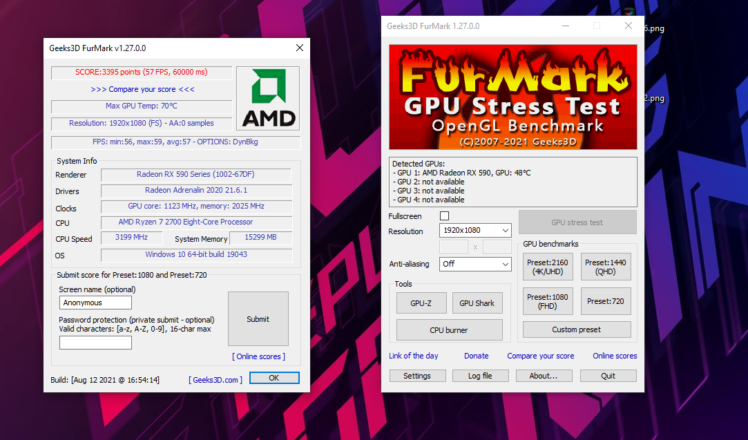

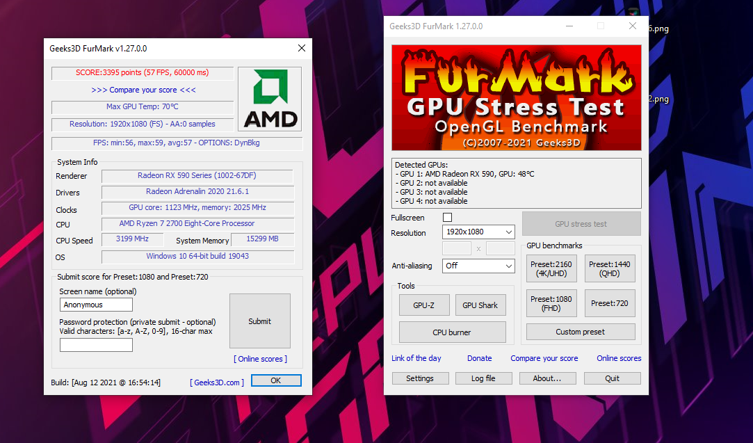

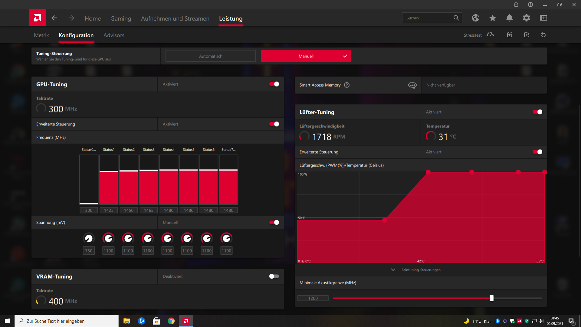

so Furmark ist durch, absolut keine Microruckler! AVG FPS 57, was mir aber aufgefallen ist GPU läuft teilweise im Core Takt nur mit 1099MhZ Anstatt den in Radeon Software fest eingestellten 1530 MhZ.
Die Radeon Settings müssen genauso eingestellt werden, weil sonst der Treiber bei Belastung abkackt bzw es ein Treiber Timeout gibt. habe auch mit AMD Selber gesprochen und die einstellung soll genauso sein.
-------------------------------------------------------EDIT--------------------------------------------------------

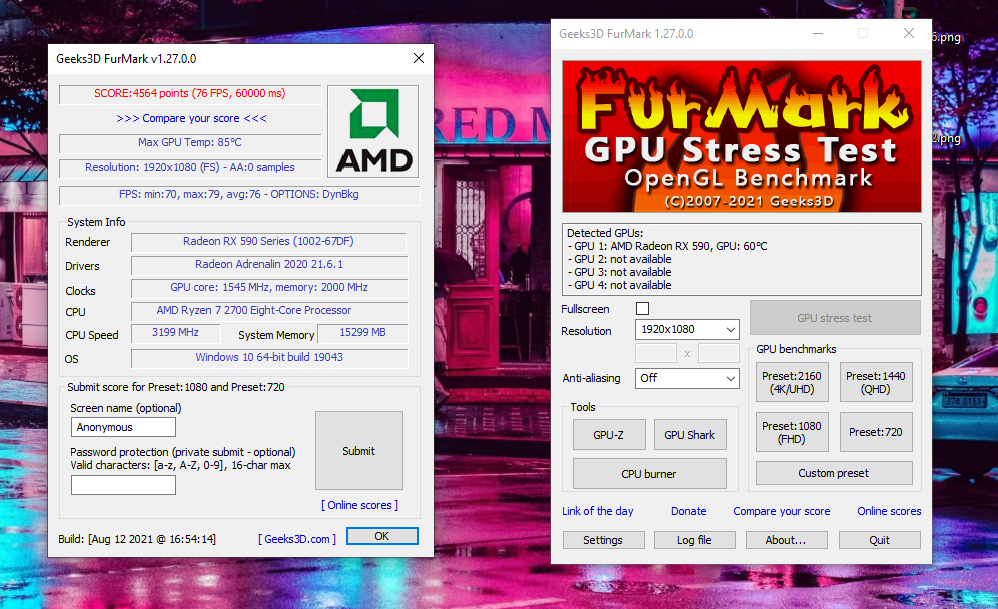

gerade nochmal FurMark durchlaufen lassen mit 1545MhZ Fest Eingestellt und Power Limit auf 50 und jetzt läuft die GPU mit vollen 1545 MhZ und Liefert dementsprechend auch viel mehr Leistung als beim vorherigen Test.... werde nochmal versuchen den Takt auf 1530 zu setzen mit Power Limit 50. melde mich gleich zurück

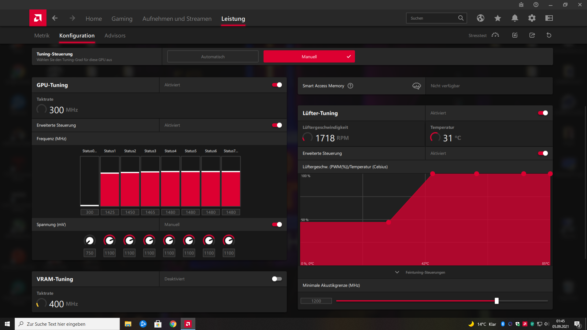

So habe jetzt 1535 MhZ eingestellt mit dem Power Limit und die Karte wird bis zu 86grad Heiß und Taktet teilweise runter auf 1429MhZ bzw 1341 MhZ

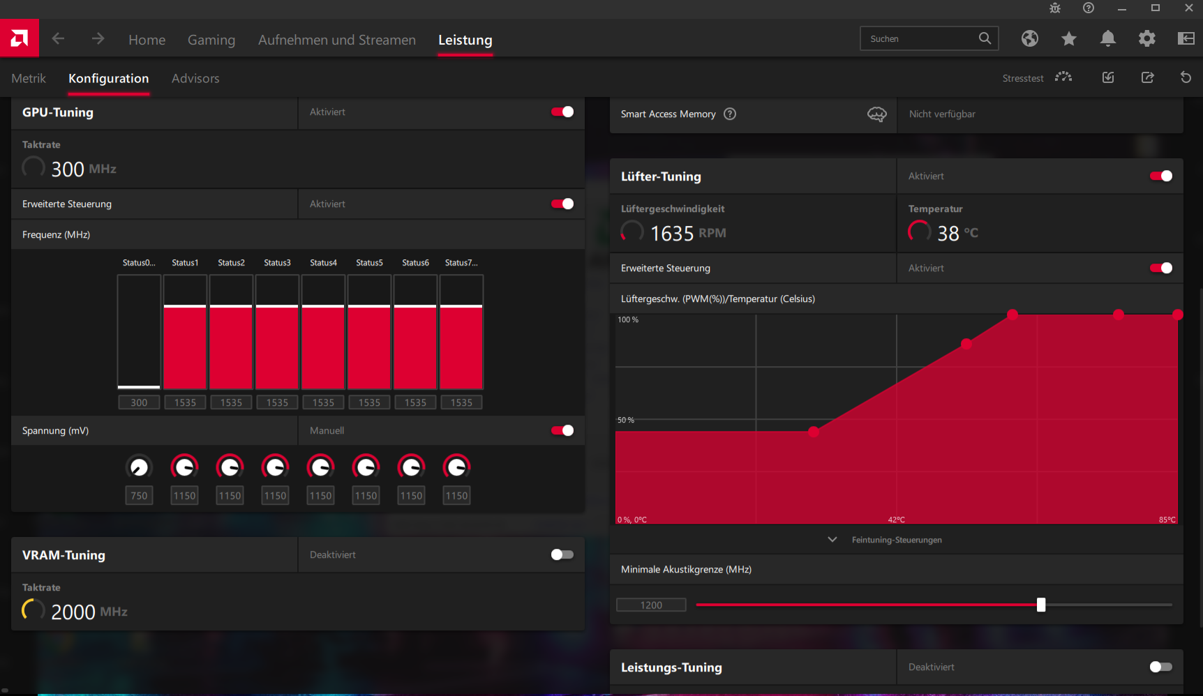

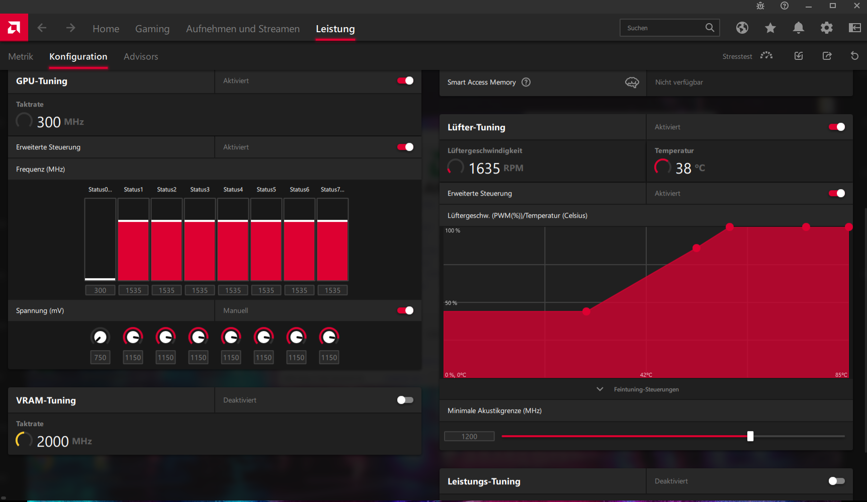

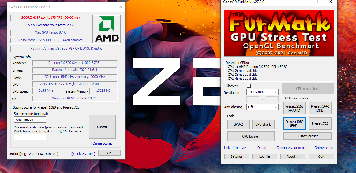

Verringere die Spannung der Cores mal um 50 mv. Umso weniger umso besser. Takt nicht verändern. (1545 Mhz) Wenn er bei Furmark abstürzen sollte, suche den korrekten Wert bei dem alles Stabil im Brenchmark läuft.
Reaktionen: RyzenLover2077
so nach einigem hin und Her Testen:
Power Limit 25% (alles darunter Taktet den Core Clock runter)
Core Takt auf : 1540MhZ
Core Spannung: 1080mV
VRAM Takt auf: 2000MhZ
VRAM Spannung: 900mV
MAX Temp: 80 Grad
KEIN thermal Throttling!! Benchmark läuft sauber mit 1540MhZ Durch und Taktet nicht einmal Runter! :schluck:
PS: Ich glaube du hast mein Problem bzw. den Fehler gefunden!
Eindeutig:
Angehängte Bilder:
FurMark OC UV NEW.png (Neue Settings mit UV) "4697 Points" 78 Fps AVG
Ich danke dir von ganzen Herzen! Das würde nämlich auch die FPS einbrüche und Microruckler erklären!!!
DANKE DANKE DANKE!
Ich teste jetzt mal die Games mit den Einstellungen!

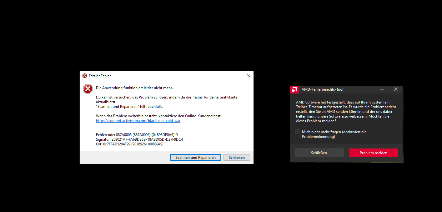

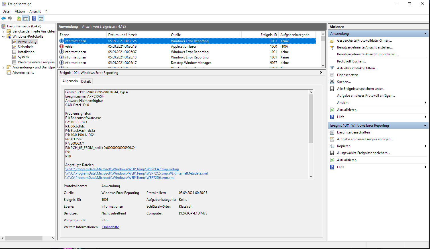

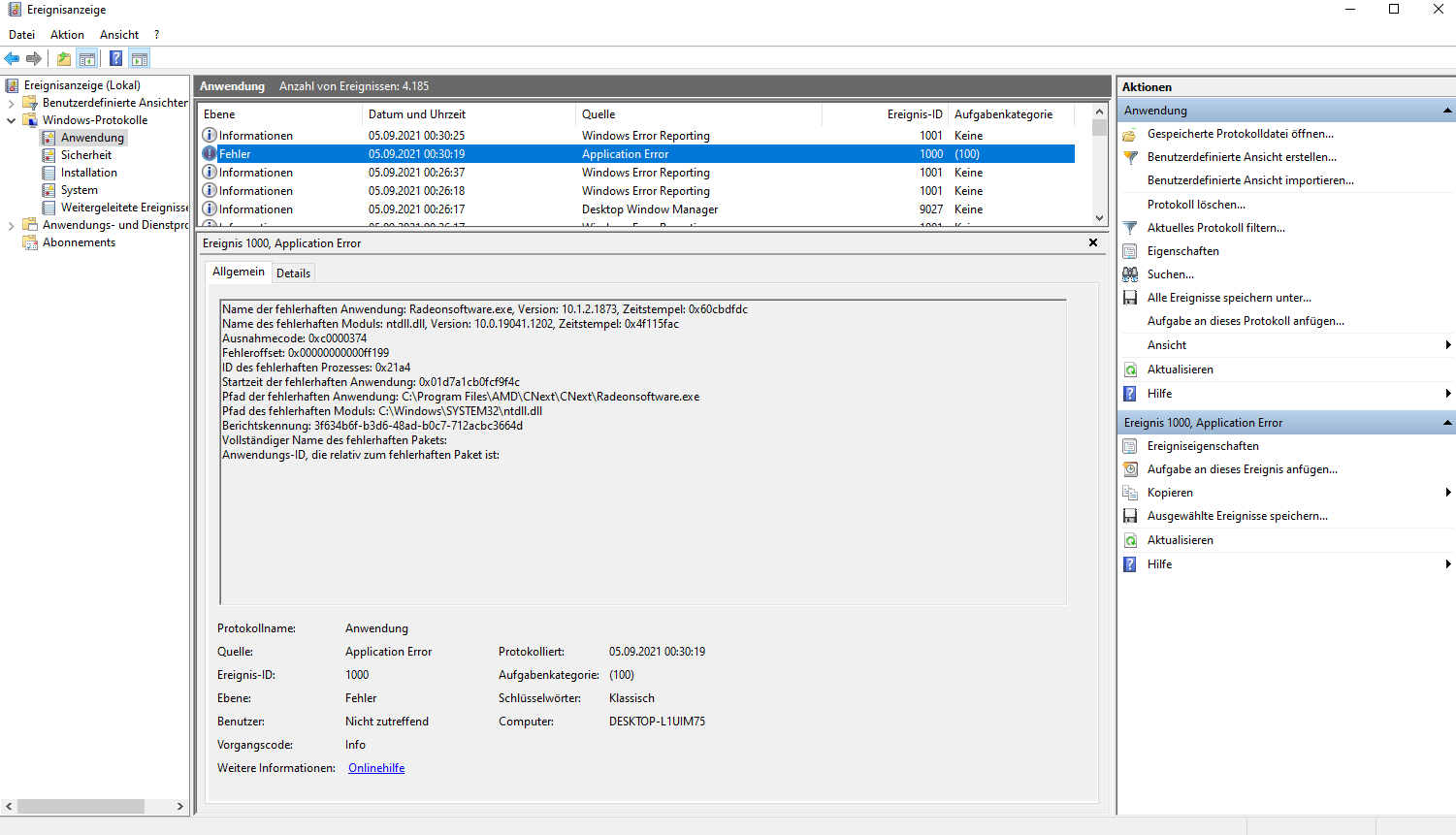

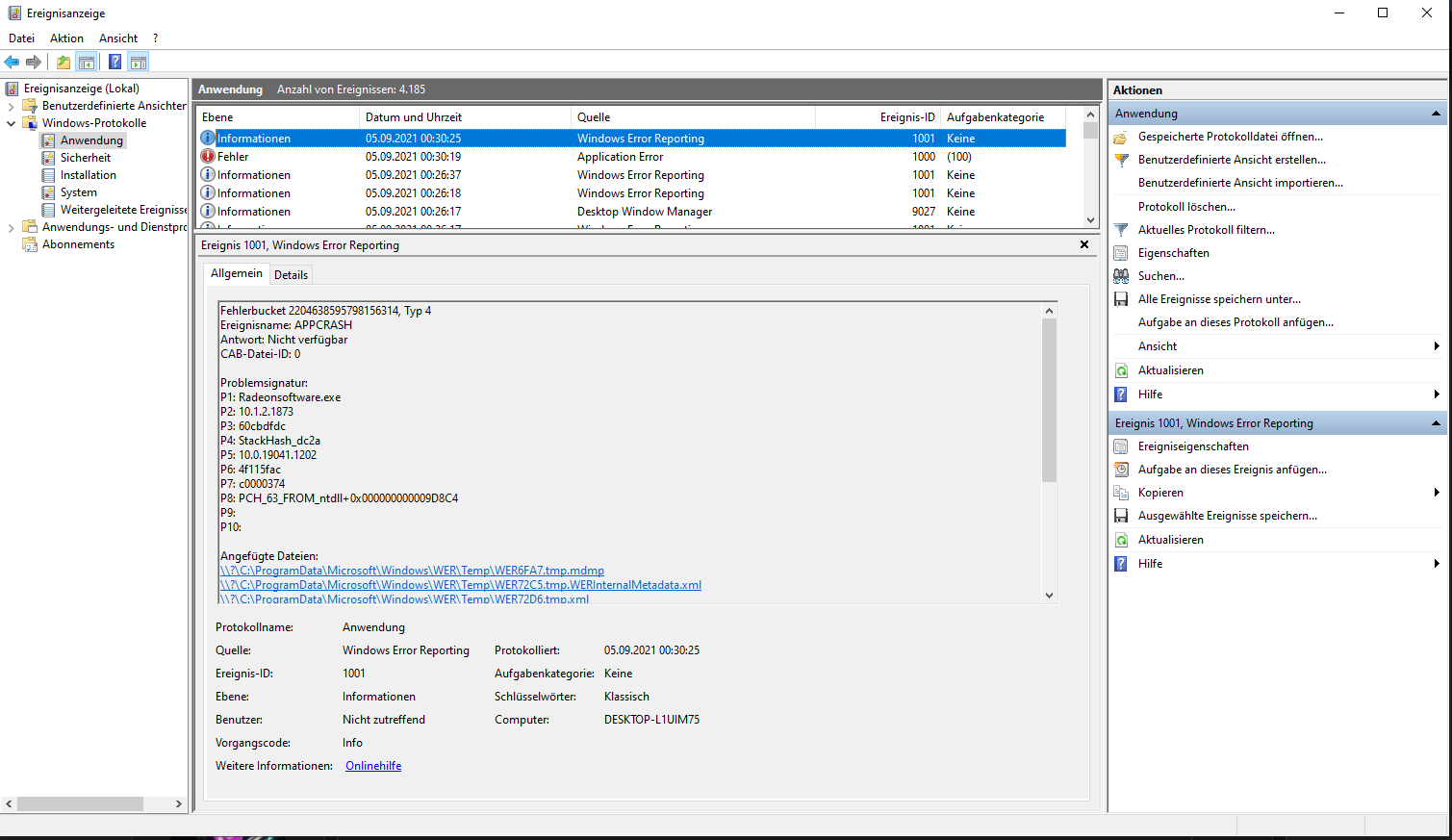

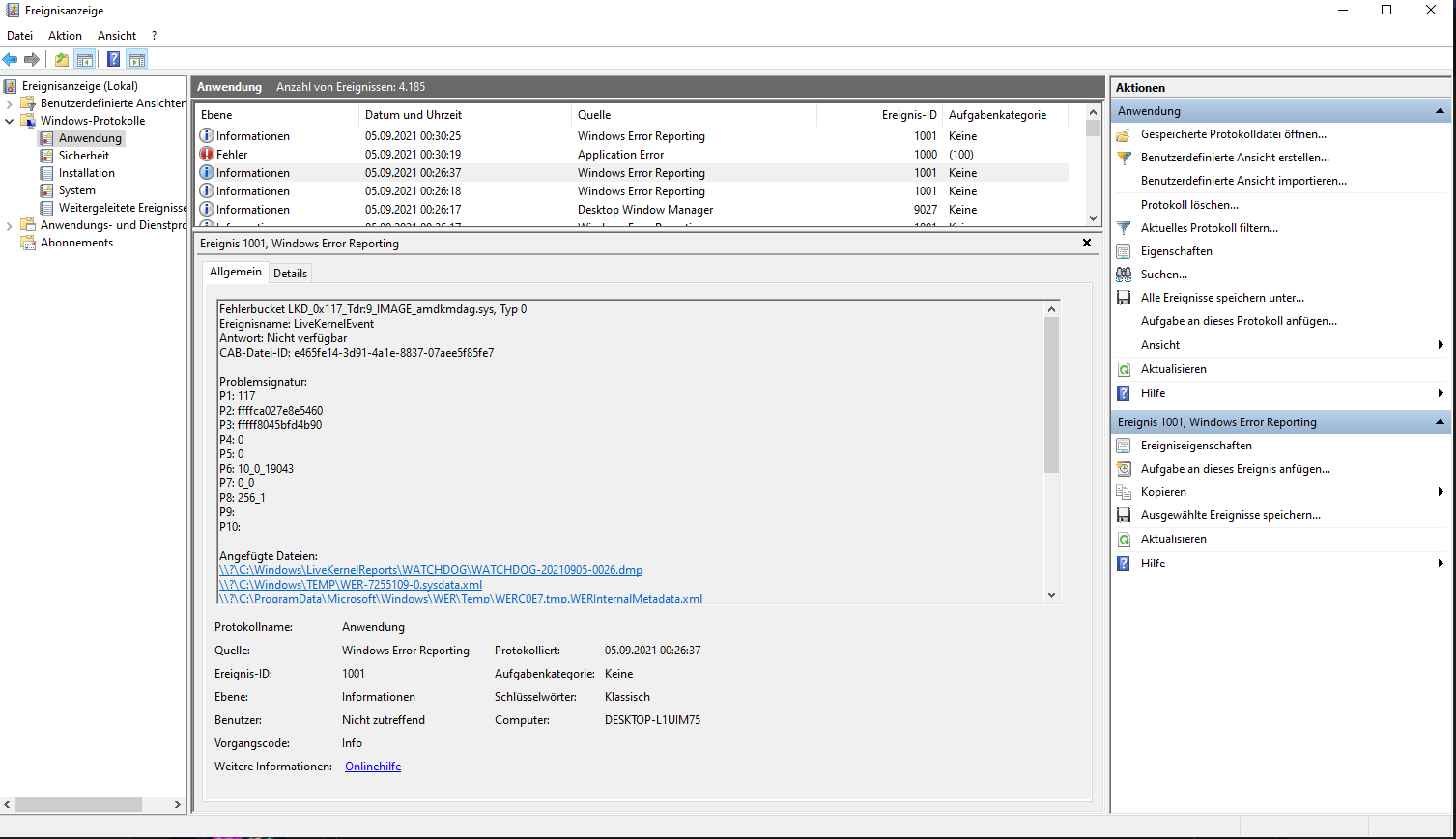

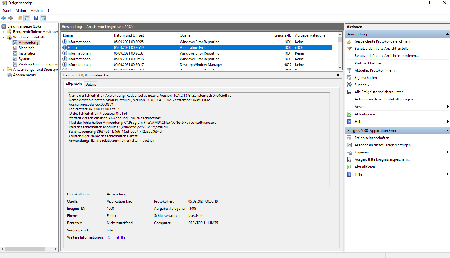

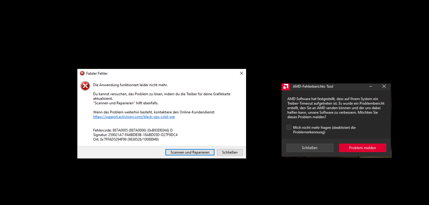

ab ins Spiel gegangen, 15 Sekunden gelaufen, mit extrem guten 105 FPS... sehr flüssig (mein Höchster wert) und dann Treiber Timeout! :heul: :heul:
Der Timeout kommt IMMER wenn ich das Powerlimit nicht auf Mindestens -10% setzte warum auch immer..
Jetzt stehts ja auf +25%
Dann ab zu Furmark und 8x Anti - aliasing reinbrettern ggf noch eine höhere Auflösung. Guck wo es kein Timeout gibt. Vermutlich ist der Core mv Wert jetzt zu niedrig. Furmark sollte jedenfalls auch abstürzten, wenn der nicht stimmt.

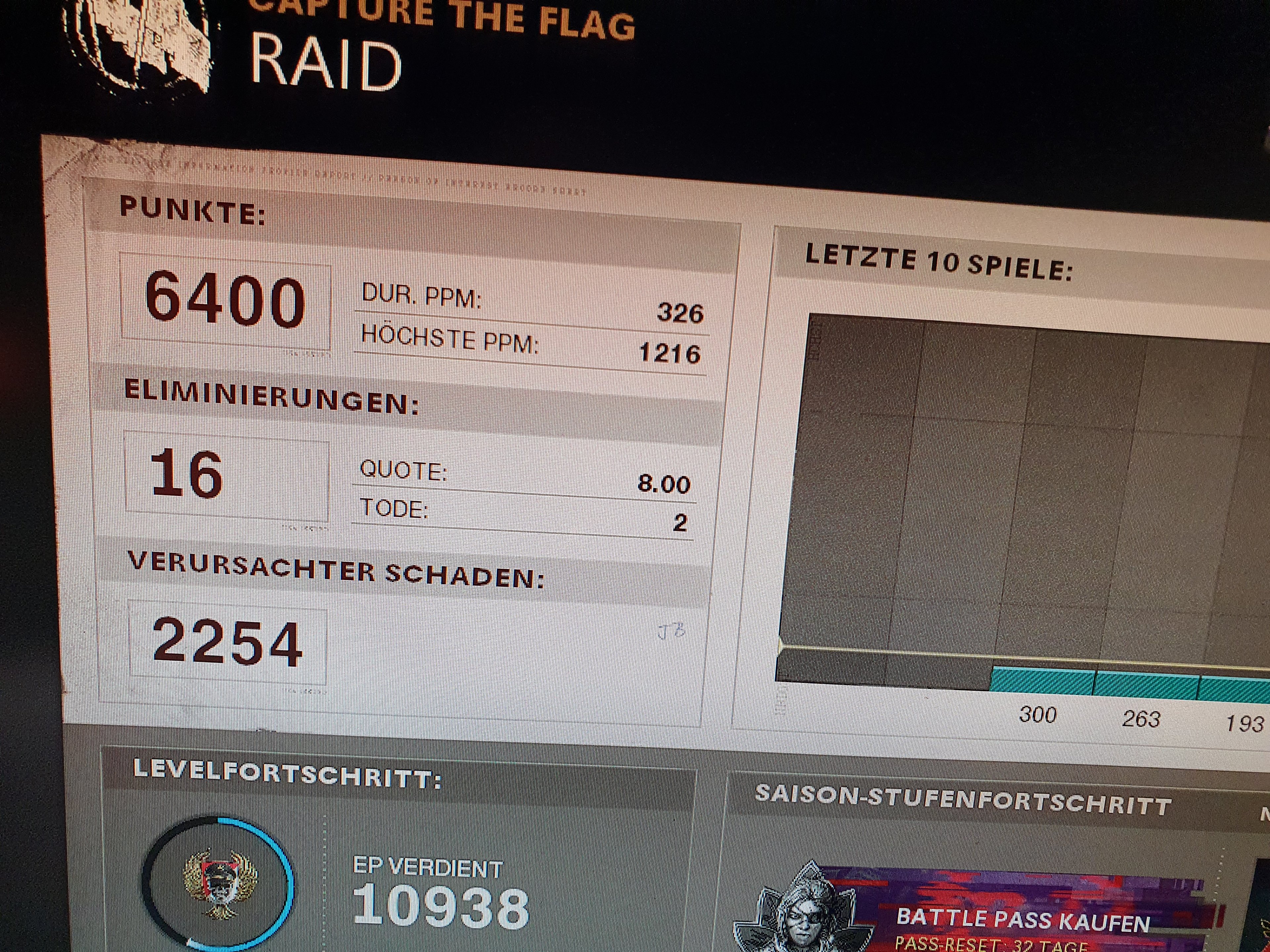

so mein Letzter Beitrag für heute. Ich habe jetzt Settings gefunden mit denen ich bis jetzt sehr zufrieden bin, ohne Microruckler und ca. 95-120FPS auf Hohen Einstellungen in Black Ops Cold War
Anbei noch ein Bild wo ich zum ersten mal Spielen konnte OHNE Microruckler :utbiorifle: 🤩
Die Besten Settings die ich jetzt durch sehr viel Testen und ausprobieren gefunden habe sind:
Core Takt auf : 1480MhZ (Taktrate Ohne Boost, und ein bisschen Spielraum nach unten zum Abkühlen)
Core Spannung: 1100mV
VRAM Spannung: Automatisch
Ich Danke
Stormwind​
von ganzem Herzen! Der Mann weiß was läuft :D (ich sag´s mal anders, ohne Ihn wäre ich vielleicht erst in einem Jahr darauf gekommen das die GPU Runtertaktet, wenn überhaupt)
Ich kann nun ENDLICH Flüssig zocken! Ohne Microruckler! Auf Hohen Einstellungen! Endlich kann man Spielen dass es auch spaß macht! Danke Danke Danke
(Ich hoffe es bleibt so, falls sich was ändern sollte werde ich mich nochmal melden und weiter testen, bis es Funkt, aber bis jetzt sieht es Sehr gut aus!)
Reaktionen: Liam H. und glZmO
