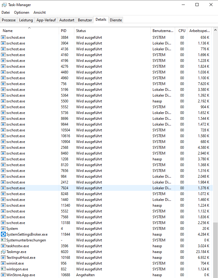

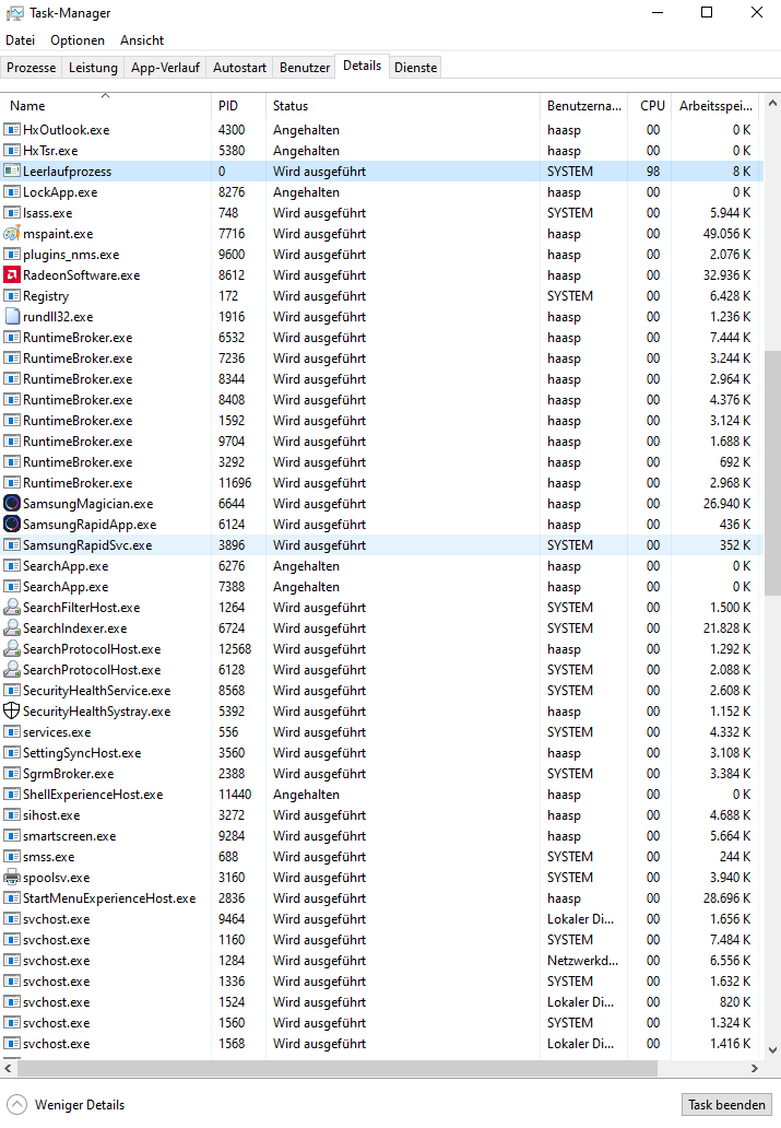

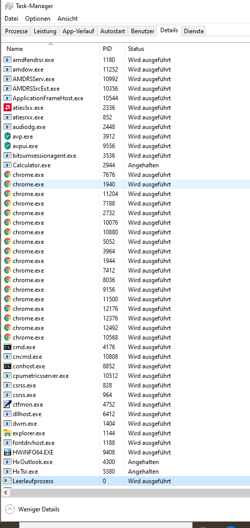

Angeheftet noch alle Prozesse die im Spiele Betrieb laufen, nur halt + die Blackopscoldwar.exe

Alexander2 schrieb:
Mach doch erstmal den autostartkram aus, den man garnicht braucht.
Ich denke da an magician. da braucht man doch nur einmal schauen und dann kann man das tool wieder über jahre vergessen solange alles läuft. das verbraucht nur ram/platz
und wasndes?
Nen Antivirus? könnte auch stören, windows defender ist als unproblematisch anzunehmen.
Kasperksy Internet Security
bitsumsessionagent ist jetzt nur an weil ich HWInfo auf habe
