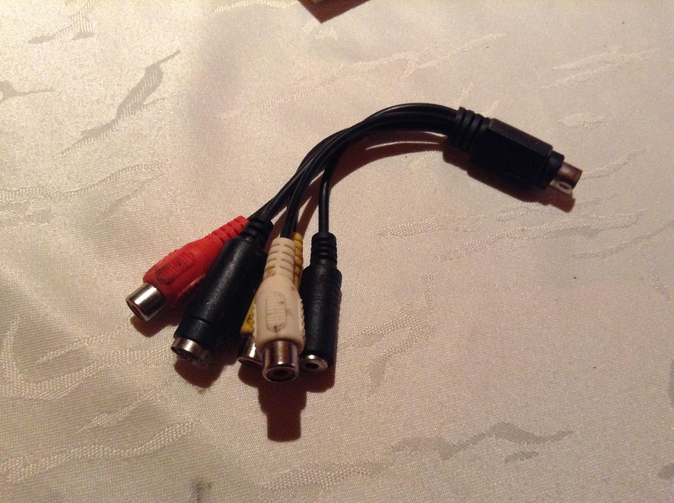

Ich habe noch sowas, von meiner TV Karte. Wäre das auch eine Möglichkeit?

Auch das mit dem Teil von meinem Bild hat nicht funktioniert. Vielleicht hab ich es auch einfach nur falsch gemacht.
