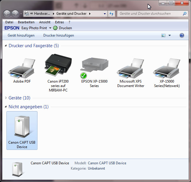

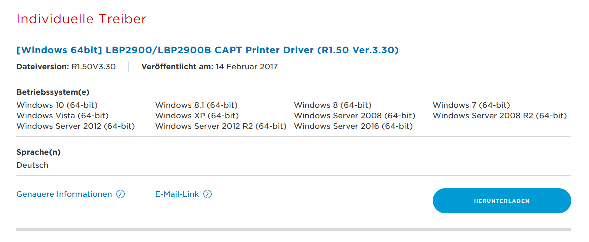

Hallo zusammen, hier kommt jetzt eine Frage und ein Problem wie aus einer anderen Zeit. Ich habe hier einen alten Laserdrucker von Canon (LBP2900), den meine verstorbene Schwiegermutter seit 2007 benutzt hat. Jetzt möchte ich den unter windows 7 nutzen. Es gibt wohl auch schon die Treiber für die 64-bit-Version seit 2017. Das war wohl früher ein Problem.
Wenn ich jetzt aber den Treiber von Canon installieren möchte, wird dem Treiber die Kategorie "Drucker" nicht zugeordnet. Das führt dazu, dass ich zwar den Treiber auf meinem Rechner habe, aber ihn nicht nutzen kann. Es wird mir nur "Canon CAPT USB Device" angezeigt. Kann ich auch manuell die Kategorie zuordnen? Oder gibt es irgend einen anderen Trick wie ich den Drucker hier zum Laufem bekomme?

Ich habe den LBP2900 unter Windows 10 mit dem oben genannten 64bit Treiber immer noch im Betrieb.

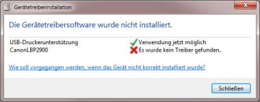

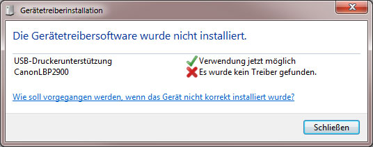

So sieht das übrigens aus, wenn man es allein Windows überlässt den Drucker zu installieren. Also nur den Drucker anschließen über USB und damit die Installation anstoßen. Da bietet Windows wohl den gleichen Treiber an wie Canon selbst.
