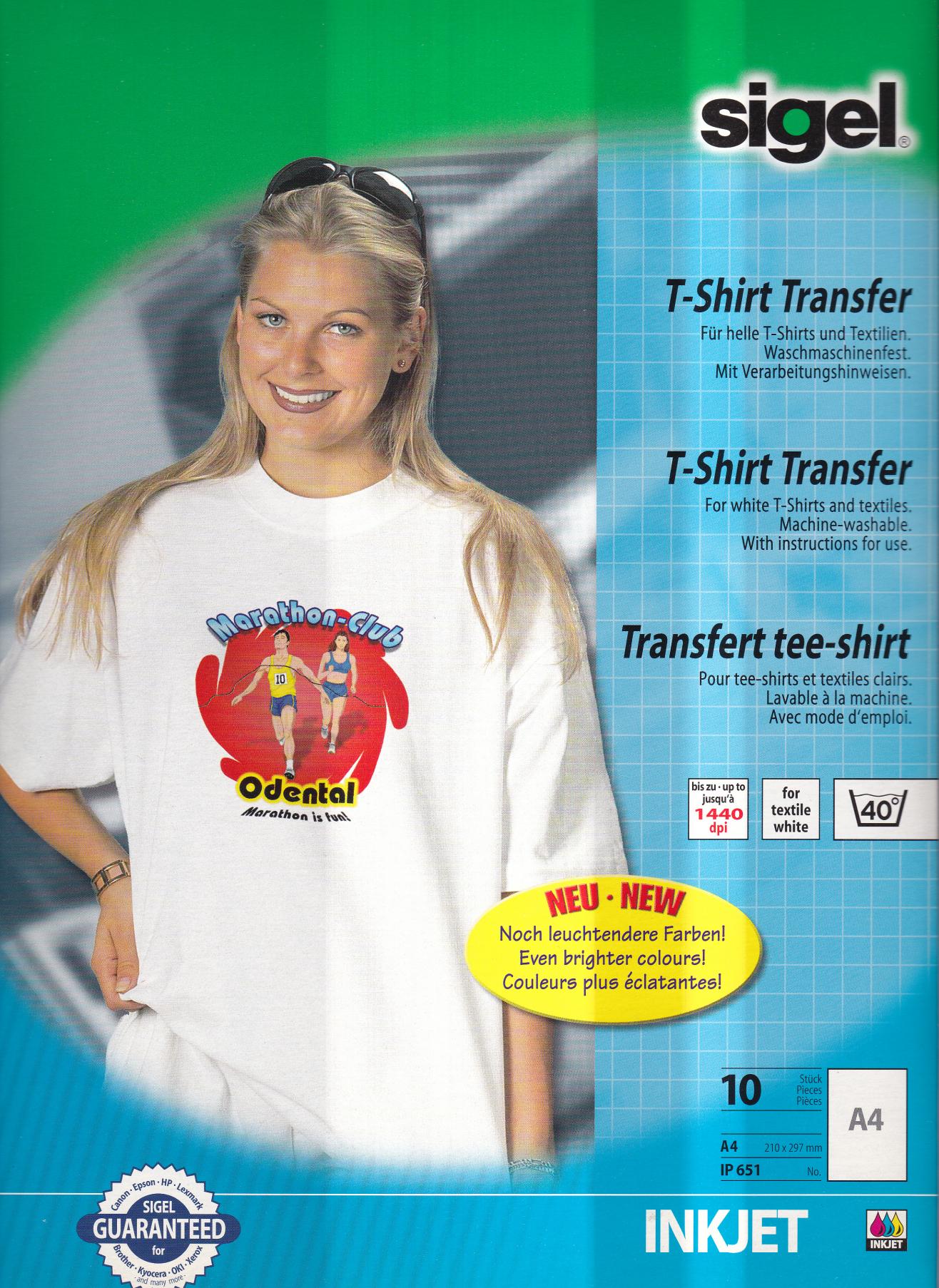

Nach dem Reinigen zieht der Scanner leider zwei auffällige vertikale, helle Streifen über den Scan. Es ist wohl etwas Flüssigkeit zwischen die Scheibe und in den Scanner gelaufen und hat die Scaneinheit oder den Kalibrierungsbereich verschmutzt.

Die Streifen verlaufen gleichmäßig vertikal und treten erst seit der Reinigung auf. Der Fehler kommt von der verschmutzten Scaneinheit oder dem Kalibrierungsbereich.
Es ist definitiv ein Flüssigkeitsschaden bzw. wohl Reste des Reinigers. Sollte kein Problem sein, ich muss nur irgendwie drankommen und dabei einen Totalschaden vermeiden.

Ich würde sagen das Ding ist hinüber. Viel Glück beim Reparaturversuch. Solange sich die Streifen nicht ändern kannst du u.U. ein Fehlerprofil erstellen und dann jeden Scan per Software nachkorrigieren.
Hat sich schon gebessert. Die Streifen sind deutlich reduziert. Dass man sich den ganzen Staub und Dreck aus der Umgebungsluft einfängt, ist klar.
Man sollte zur Reinigung nur ein leicht angefeuchtetes Tuch nehmen. Soviel habe ich gelernt.
Nur die Auflagefläche von außen.
Ich habe ganz naiv etwas Sidolin draufgesprüht und geputzt. Das hat auch soweit gut funktioniert, nur ist wohl irgendetwas schief gelaufen. Seit dem gibt's diese Streifen.
Erstens sollte man ein geeignetes, rückstandsfreies Reinigungsmittel benutzen, und zweitens sollte man das Reinigungstuch anfeuchten und nicht direkt sprühen. Soviel zur Erfahrung.

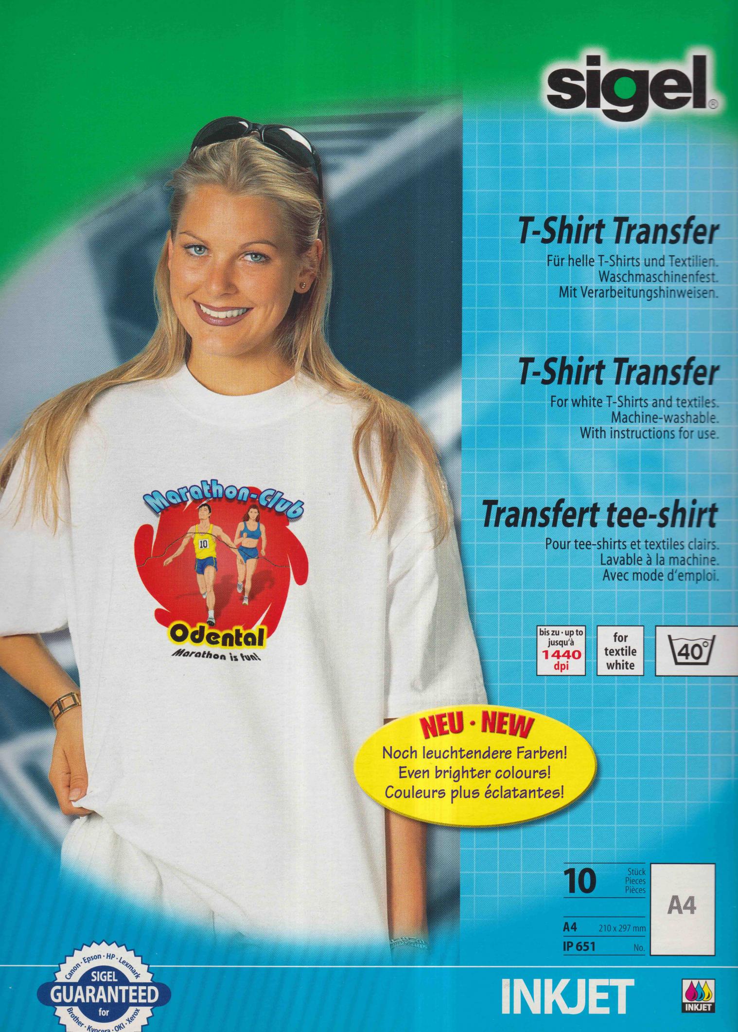

Mittlerweile sieht's aber schon wieder besser aus, auch wenn die Streifen noch sichtbar sind, insbesondere ab 600 dpi:
