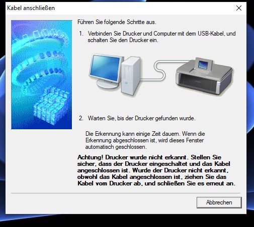

Hier ein Screen von der Fehlermeldung USB

JoschiHB schrieb:
Ich habe dann nochmal versucht die Canon Software zu installieren. Ich komme bis zu dem Punkt da wo man dann angeben soll ob W-Lan oder USB. Beides probiert und beides negativ.
Ja, damit hatte ich auch mal Problemchen. Ich würde den Drucker ins WLAN hängen, WiFi Direct deaktivieren und eine fixe IP für den Drucker im Router vergeben.
Danach nochmal den Drucker hinzufügen probieren. Notfalls mit manueller Eingebe der IP.
Ich habe den Drucker jetzt auf Krampf per W-Lan verbunden bekommen und konnte auch ohne probleme eine Testseite drucken. Habe dann testweise den Drucker ausgeschaltet und dann nach 5 Minuten wieder eingeschaltet. Der Drucker wurde gefunden und ich konnte drucken.
Danke nochmal für die Tipps. Ich werde die ganze Sache jetzt nochmal weiter beobachten und falls dieser wieder zicken machen sollte, werde ich mich nochmal melden.
