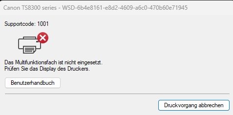

Dan gekomme folgende Fehleranzeige: Siehe Anhang

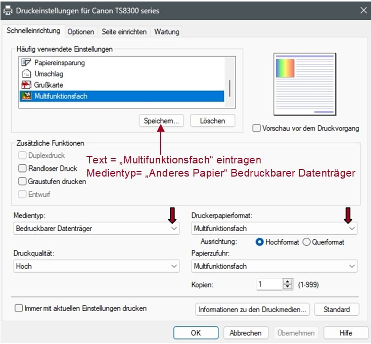

Mein Betriebssystem ist Windows 11 und die Druckereinstellung ist folgende: Siehe Anhang

Hört sich so an, dass irgendein Sensor/Schalter das Vorhandensein des Multifunktionsfachs nicht richtig erkennt.
Das Fach nicht aus versehen zu weit eingeschoben sondern bis zur Markierung, wie im Video?
...danke für die schnelle Antwort.
Genau so mache ich das schon seit einiger Zeit, nur jetzt klappt es nicht mehr.
Im Video wird gezeigt, dass die CD mit dem Multifunktionsfach, ohne erneute Aufforderung bis zur Markierung eingeschoben wird, das kann aber nicht so stimmen, denn man sollte warten, bis zur Aufforderung.
Ich habe gelesen, dass das voreilige einschieben den Drucker beschädigen kann.
Die Kontakte des Multifunktionsfach habe ich gereinigt, aber das war es auch nicht.
