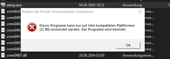

Werde gerade halbwegs wahnsinnig. Habe jahrelang meinen guten, alten Canon Pixma IP3000 genutzt, unter XP, Windows 7 und auch unter Windows 10. Vor ein paar Monaten habe ich Windows 10 neu installiert. Seitdem habe ich den Drucker nicht mehr benutzt und wollte ihn heute neu installieren.
Und genau das klappt nicht. Der Druckertreiber wird als nicht kompatibel angezeigt:

Ich denke es ist anders rum, ein Programm 64bit wird auf einem 32bit Betriebssystem ausgeführt, zumindest DAS sagt die Fehlermeldung. Das kann ja nicht funktionieren.
Es ist ein 32bit Programm das nicht auf einem 64bit OS will.

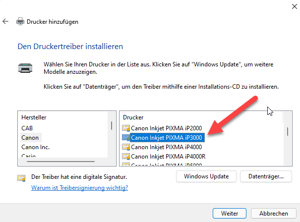

Sehr seltsam das ist, das sollte aber über Windows Update das funktionieren.

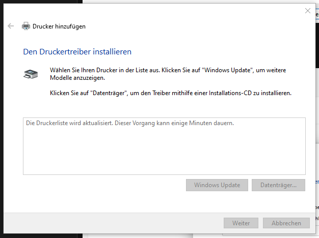

Hier das was ich unter Windows 11 sogar sehe.
Probiere das mal aus.
Du findest das hier:
Ich hoffe das hilft weiter.
Reaktionen: TitoP

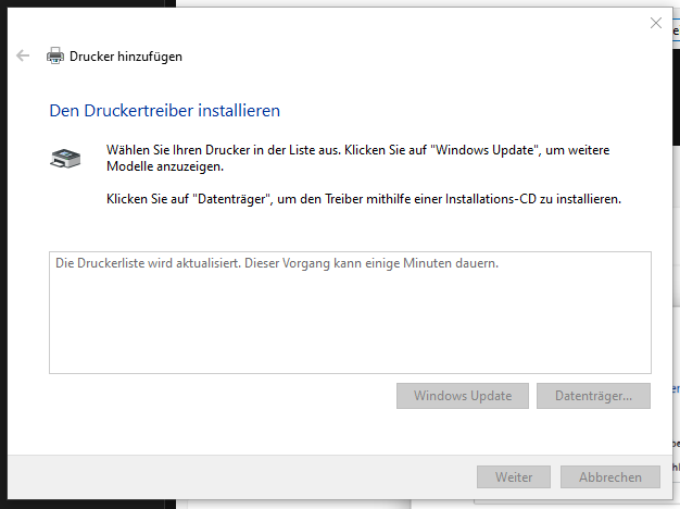

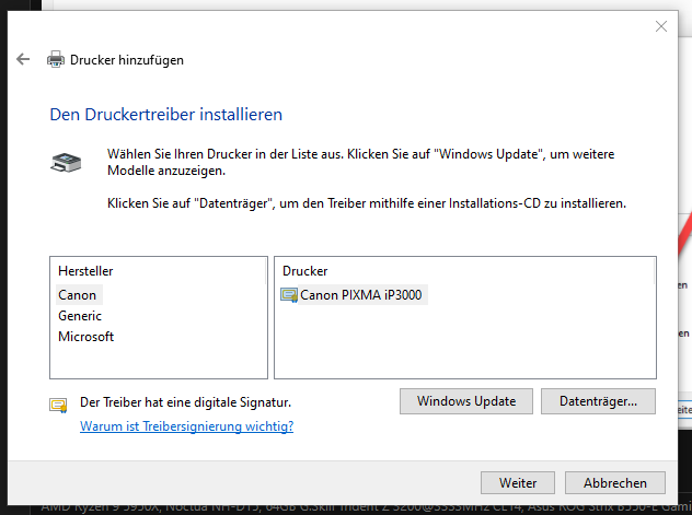

@prian Das sieht schon sehr vielversprechend aus. Aber wenn ich da auf "manuell hinzufügen" gehe, dann lande ich hier:
Was wähle ich da?
Edit: Habe einfach mal auf "Weiter" geklickt, jetzt sehe ich schonmal das:
Bäm!
Vielen lieben Dank! Jetzt hoffe ich mal das nix eingetrocknet ist... :)

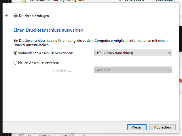

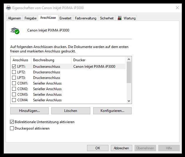

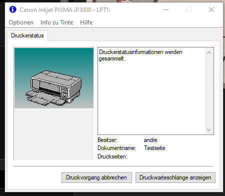

@prian Zu früh gefreut... Der Treiber wurde wohl installiert, und es scheint so als könne man drucken, der Drucker reagiert aber nicht. Vermutlich weil ich den auf den vorgeschlagenen "LPT1-Anschluss" konfiguriert habe?
Der Drucker ist ja per USB angeschlossen.
So sieht es in der Geräteverwaltung aus:
Und das sagt der Drucker:

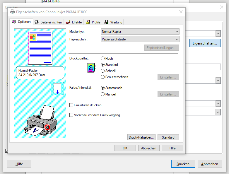

Läuft jetzt! Habe auf "USB-Virtueller Druckerport" gestellt.
Jetzt läuft alles! Mega, danke für eure Hilfe!

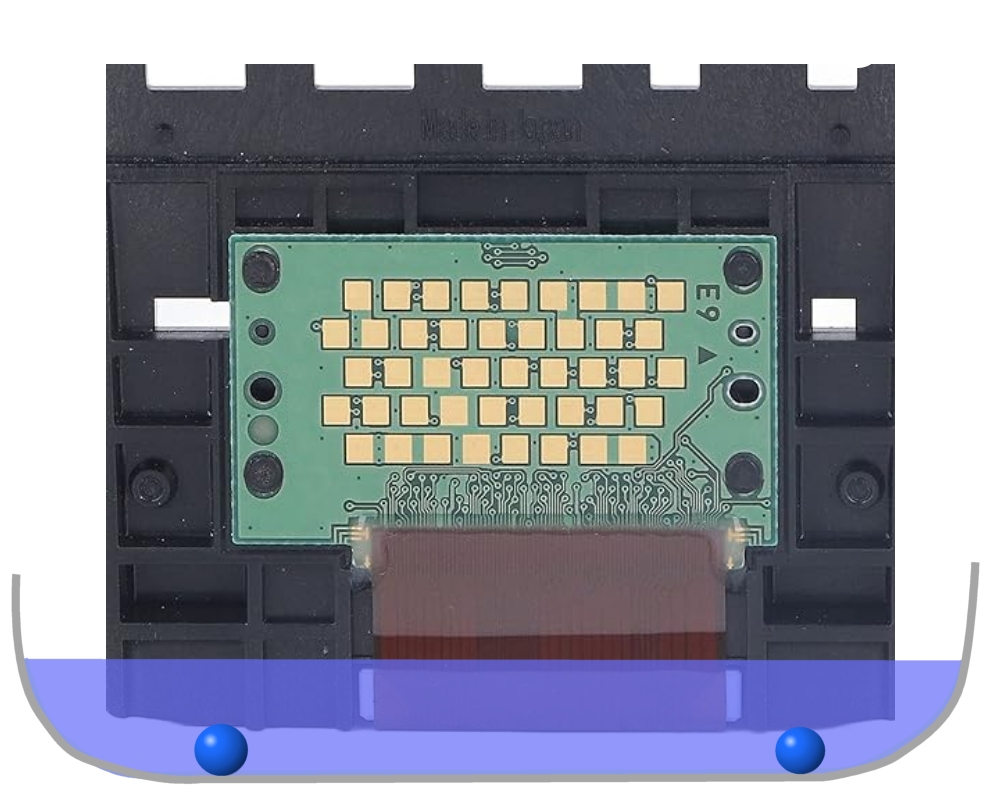

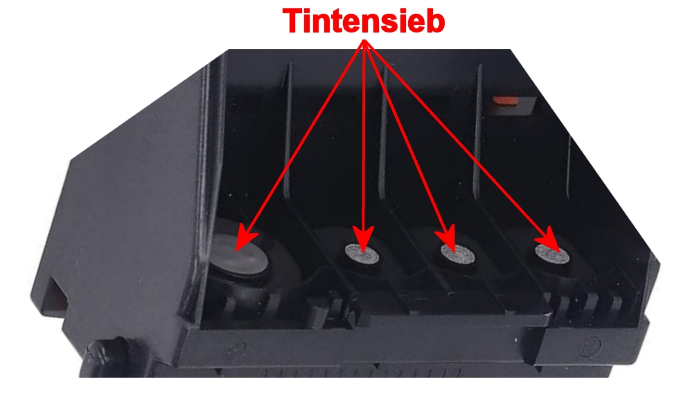

@wuselsurfer Ich nutze den auch immer noch. Leider zieht der manchmal Linien ins Druckbild oder eine Farbe kommt nicht ganz durch. Habe schonmal probiert den Druckkopf sauber zu bekommen.
Man muß den Kopf ausbauen und über Nacht in heißes destilliertes Wasser mit einem Tropfen Spülmittel in eine Schüssel legen.
Ein paar Abstandshalter drunter legen, damit die gelöste Tinte rauslaufen kann.
Hilft das nicht:
- Bodenplatte aus Keramik mit den Düsen abschrauben und solange mit warmen Wasser spülen, bis keine Farbe mehr rauskommt:
in den roten Bereichen befinden sich die Düsenzuführungen;
- die Gummidichtung reinigen
und
- die Düsenzufuhr im Kopf (die mit den kleinen Siebchen obendrauf)
mit Wasser ausspülen und sofort trocknen, damit sich kein Kalk absetzt.
Alles wieder zusammensetzen und testen.
