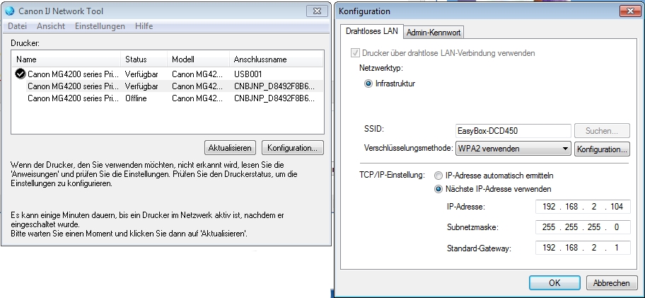

Das einzige was ich seit ein paar Tagen überhaupt nicht zum Laufen bekomme, ist das Scannen. Egal ob vom Gerät oder direkt über die Canon Software "IJ Scan Utility".
Symptome wie folgt:
- Wenn ich am Gerät den Befehl zum Scannen gebe, sieht man nur "Verarbeitung..... Bitte warten". Nach ein paar Sekunden wechselt das Drucker Display zurück auf die vorherige Darstellung. Hierbei ist es auch egal ob man als Übertragungsart USB-Lokal oder WLAN-PC Name nutzt. Scannen funktioniert vom PC aus wenn ich in "Geräte und Drucker" auf das Gerät klicke und über den oberen Reiter "Scan Vorgang starten" anwähle.
- Wenn ich mit IJ Scan Utility etwas scannen möchte geht überhaupt nichts. Kein Befehl wird angenommen. Laut Bedienungsanleitung von Canon sollte der Scan Vorgang starten, sobald ein Button in der Software betätigt wird. Bei mir passiert nichts.
verbinde den drucker mal per lan-kabel. direkt an lan-port des routers stecken... dabei das wlan abschalten und über lan neu konfigurieren.. ich vermute, dein router blockiert die innere kommunikation über wlan... in der fritzbox war mal früher ein häckchen "benutzer können mit wlan untereinander..." irgendwas in dieser richtung...
Ich hab auch einen Canon Multifunktionsdrucker zu Hause und kenne das Problem mit dem Scannen.
Bei mir funktioniert es nur durch eine bestimmte Vorgehensweise:
->Start -> Systemsteuerung -> Geräte u. Drucker -> rechtsklick auf Canon-Drucker -> Scanvorgang starten
Du willst über W-Lan scannen, sagst ihn aber er soll über USB als Standard scannen. Stell dein Drucker mit W-Lan Verbindung als Standard ein. Das ist der Anschluss mit CNBJ
