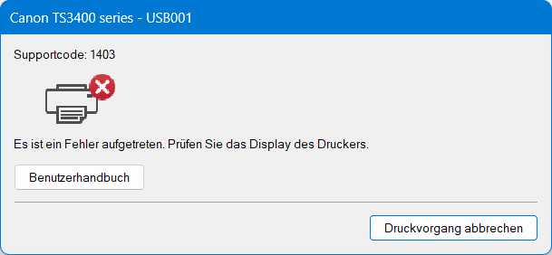

meine Schwester hat mir ihren ausrangierten Drucker Canon Pixma TS 3451 geschenkt. Sie meint, der geht nicht mehr. :D
Nun habe ich ihn mitgenommen und bei mir angeschlossen. Er zeigt auf dem Rechner den Supportcode 1403 an. Am Druckerdisplay zeigt er E05 an und es leuchtet die orangefarbene Leuchte (kein Blinken).
Eingelegt sind No-Name-Patronen.
Der Drucker ist etwa 1 Jahr alt.
Laut Internet soll der Druckkopf defekt sein. Aber ist der nicht an den Patronen mit dran?
Hat jemand Erfahrungen mit diesem Fehler?
Möchte ungern neue Patronen besorgen, wenn der Drucker eh tot ist.
