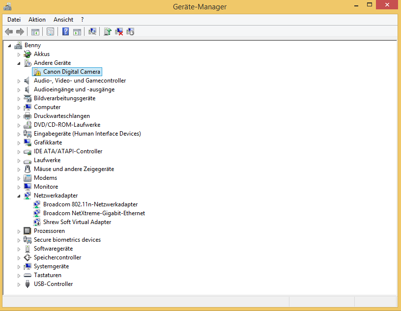

508
habe ein Problem mit meiner Canon Powershot S110. Unter Windows 8.1 64bit wird die Kamera via USB nicht mehr erkannt. Im Gerätemanager steht lediglich "Canon Digital Camera" unter "Andere geräte". Ausrufezeichen dabei, wird nicht erkannt. Unter Windows 7 64bit lief das optimal. Hab die "Digital Camera Software 2.0" von der Canon-Homepage installiert. Hab auch einfach mal die Windows 7 64bit Software installiert, denke das is die gleiche. Bringt auch nichts. Automatische Treibersuche ausm Gerätemanager findet keine Treiber. Hat da jemand ähnliche Erfahrungen gemacht oder eine Idee?

Nee, nur das eine Problem. Anbei der Screenshot. Ist halt schon krass, er schreibt in den Details halt:
"Die Treiber für dieses Gerät wurden nicht installiert. (Code 28)
Es sind keine kompatiblen Treiber für dieses Gerät vorhanden."
Er findet ja also wirklich rein gar nichts brauchbares...Theoretisch sollte es ja einfach als USB-Speicher erkannt werden. So kenne ich das von allen anderen Digitalkameras, die ich hatte. Es könnte also wirklich eine USB-Einstellung in der Kamera sein. Aber wie gesagt, ich finde da keine Option dazu.

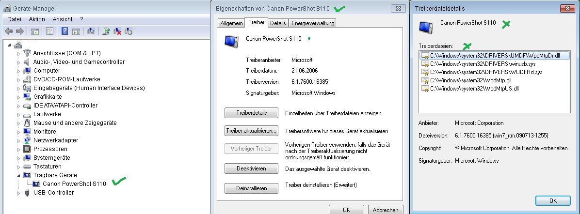

Meine SX120 wird unter Tragbare Geräte geführt. Ich denke, die sind ähnlich.
