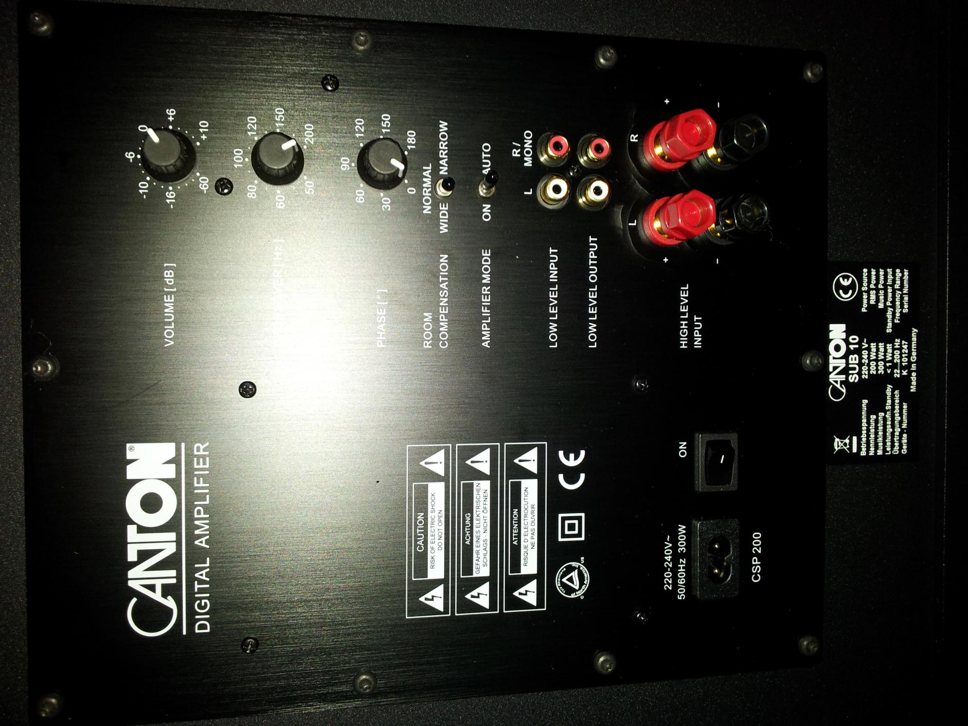

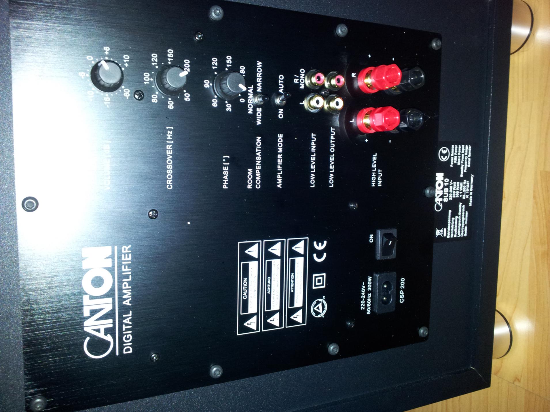

Canton Sub 10 anschließen

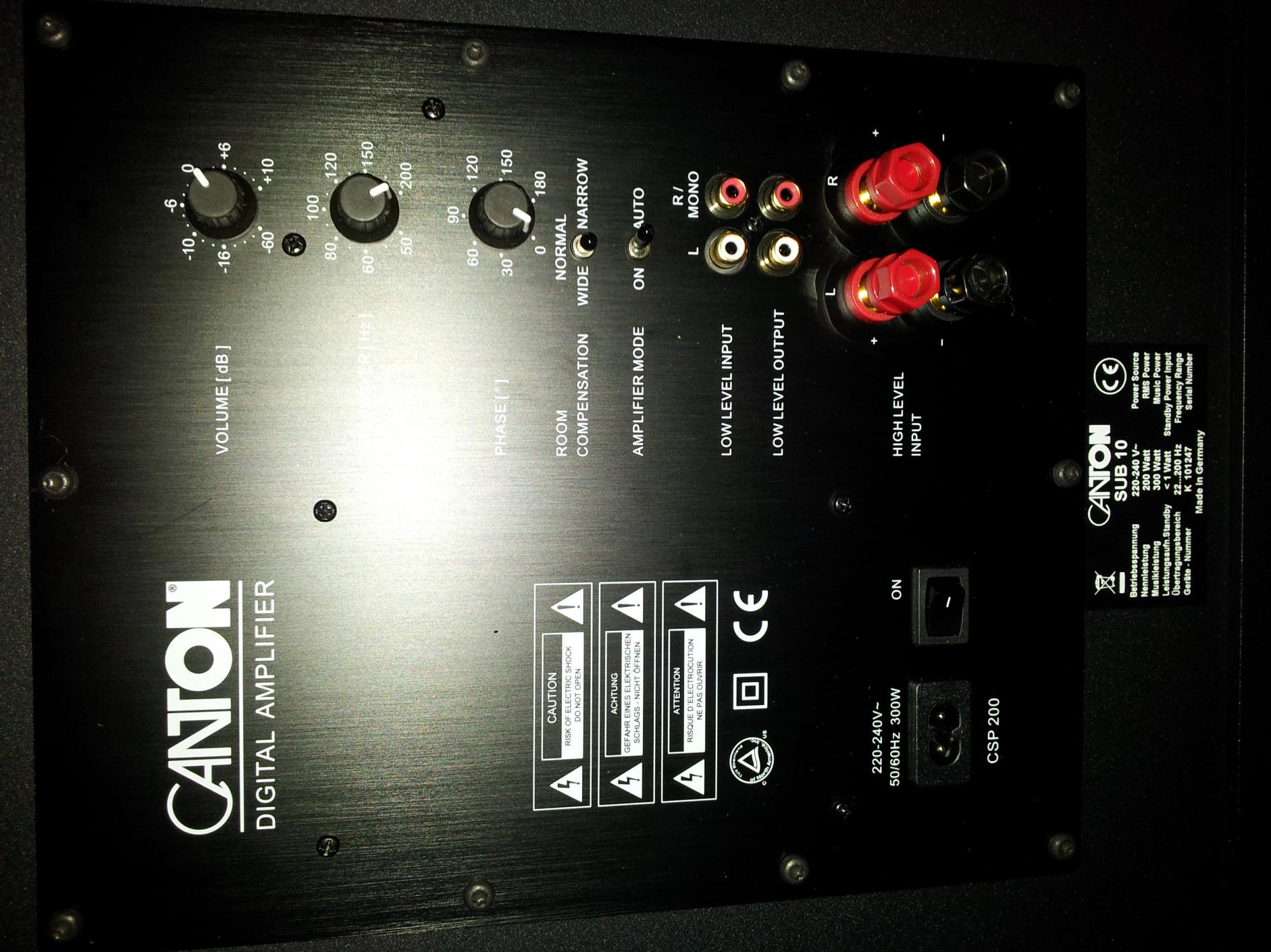

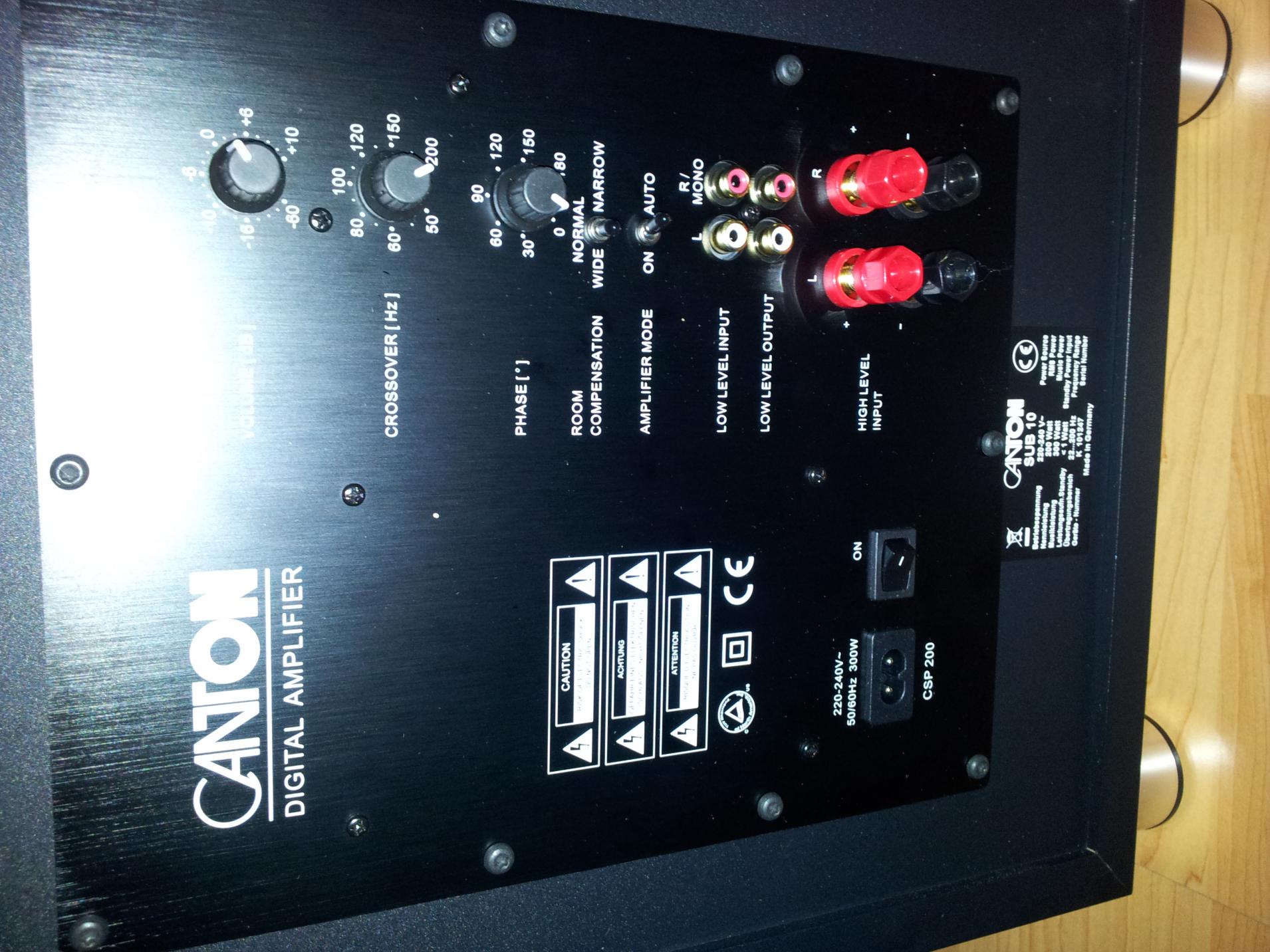

schau mal an deinem
Low level input der rechte eingang ist mono da schließt du den sub über nen normales cinch kabel an.
an deinem recaiver is dafür auch nur ein ausgang da steht auch sub drauf;)
für was ist der high level input?
In deiner Bedienungsanleitung sind verschiedene anschlussbeispiele aufgezeichnet.
Über High level input kannste das signal der front L+R lautsprecher anschließen. aber über den speziellen sub out deines Recaivers ist´s sinnvoller, da du mehr individuelle einstellungen vornehmen kannst.

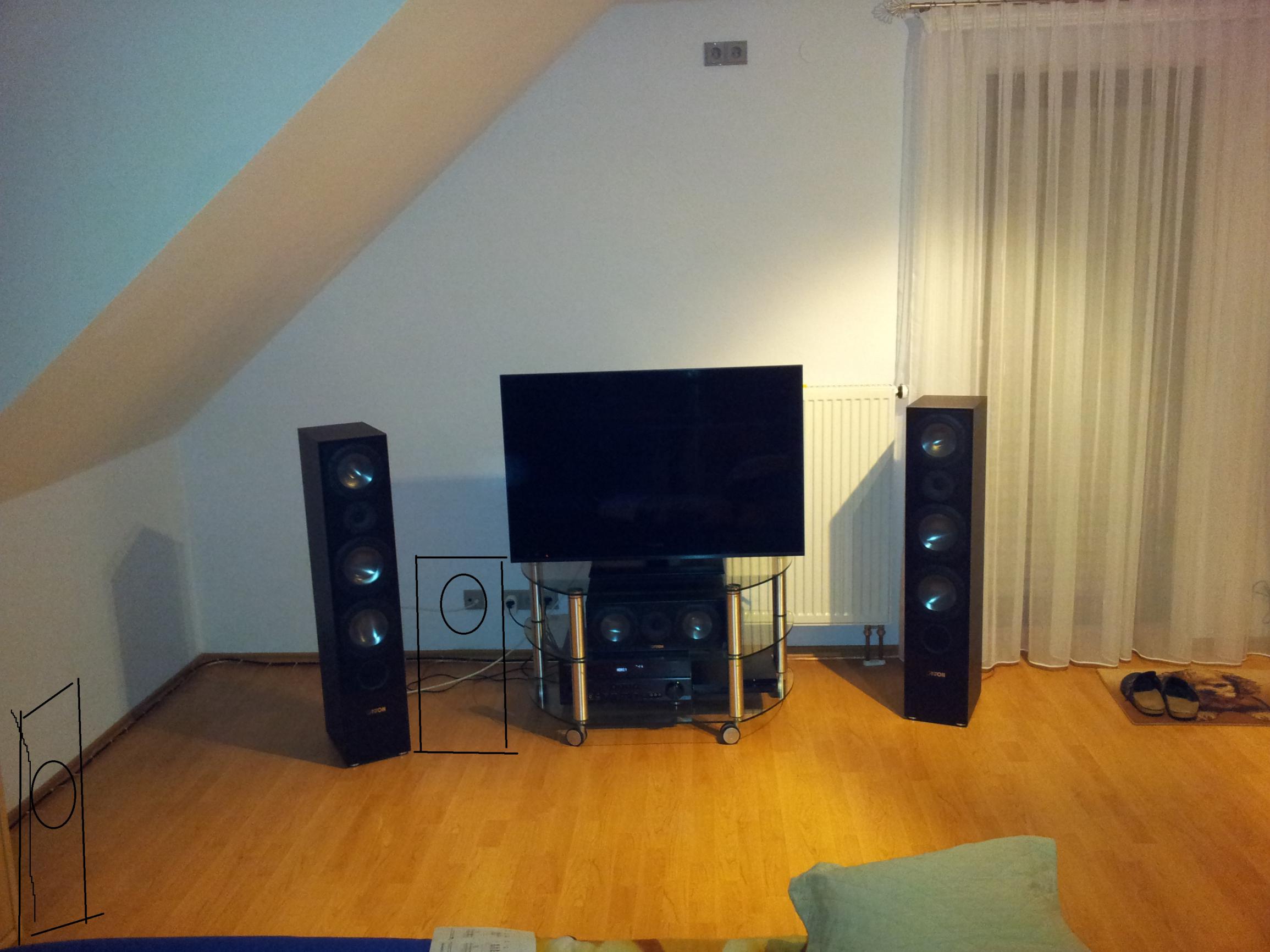

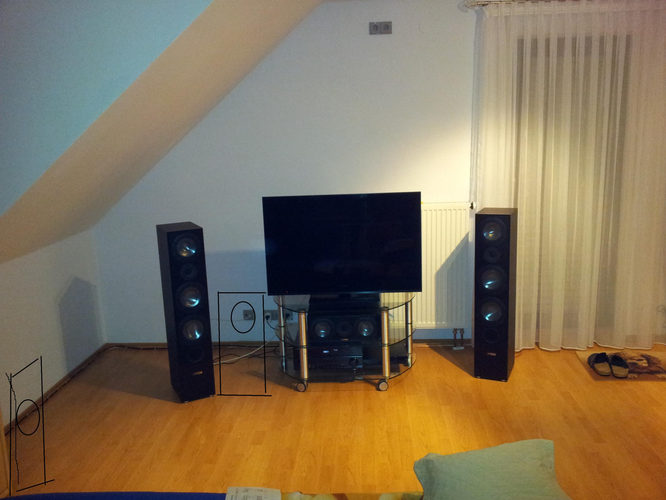

wo soll ich ihn aufstellen? neben den Fernseher oder neben der couch
Wenn ichs noch richtig im Kopf habe stellst du ihn am besten so auf:
Subwoofer erst einmal irgentwo aufstellen und spielen lassen, danach krabbelst du auf den Boden rum und stellst später den Sub da hin, wo er sich am besten angehört hat.

Sub musst du ausprobieren, wo er dir besser gefällt.
Ich würde ihn aber außerhalb der Front-Boxen aufstellen und evtl die Phase um 180° drehen,
bei der Gradzahl wo er am meisten Druck halt ;)
Am besten ausprobieren und dort hin wo er dir am besten gefällt, am besten noch vom Boden entkoppelt ;)

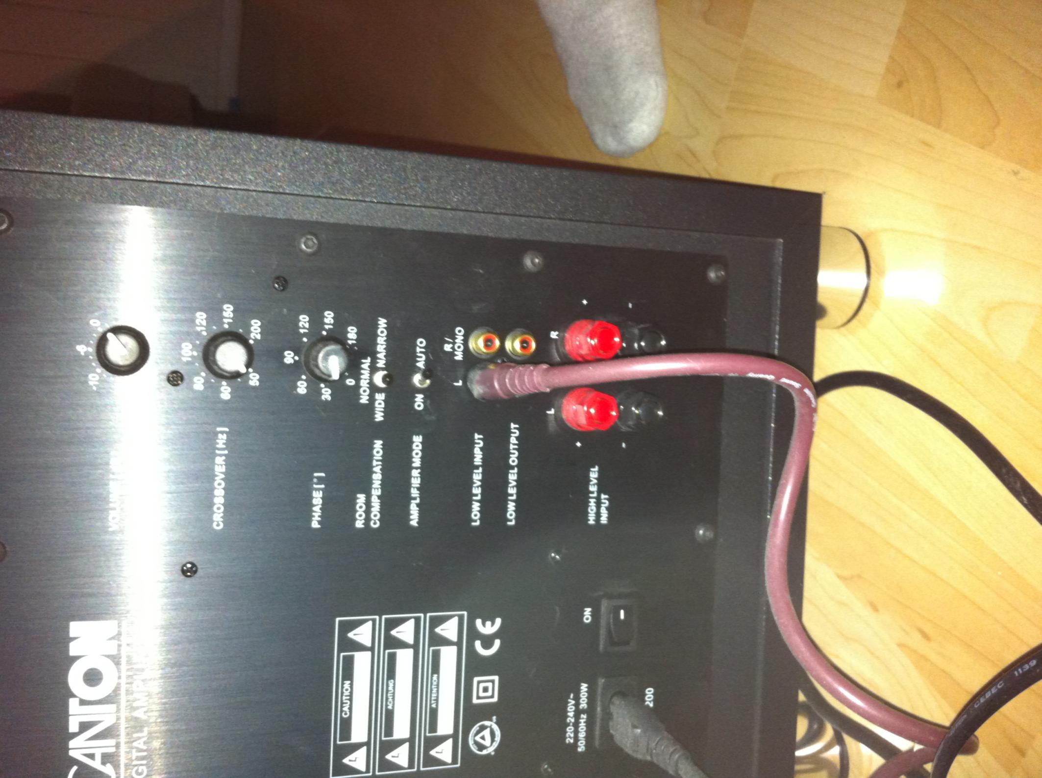

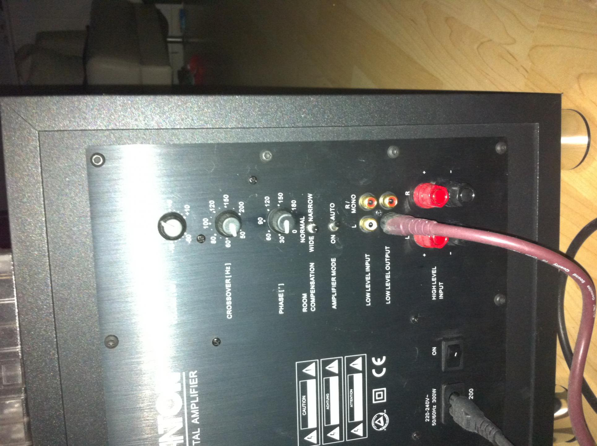

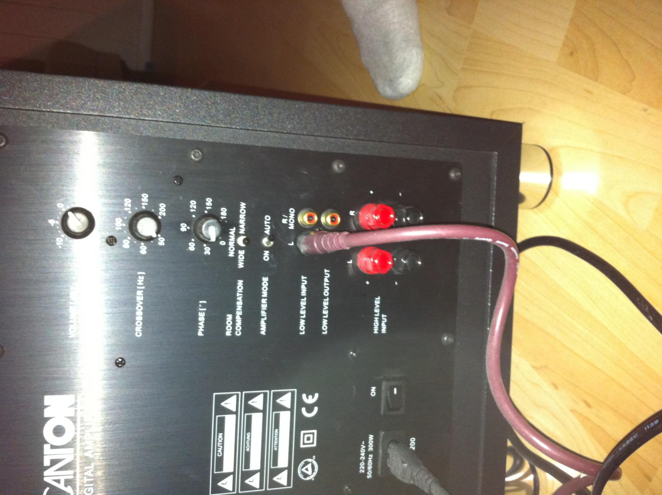

Anschluss am SUB mit einem 1zu1 Stecker !
Sehe Bild

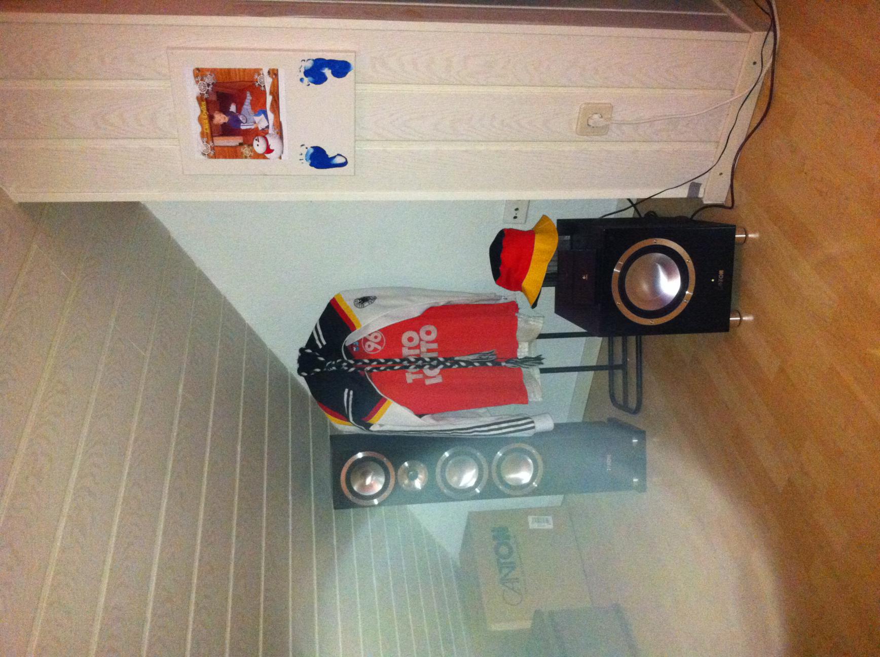

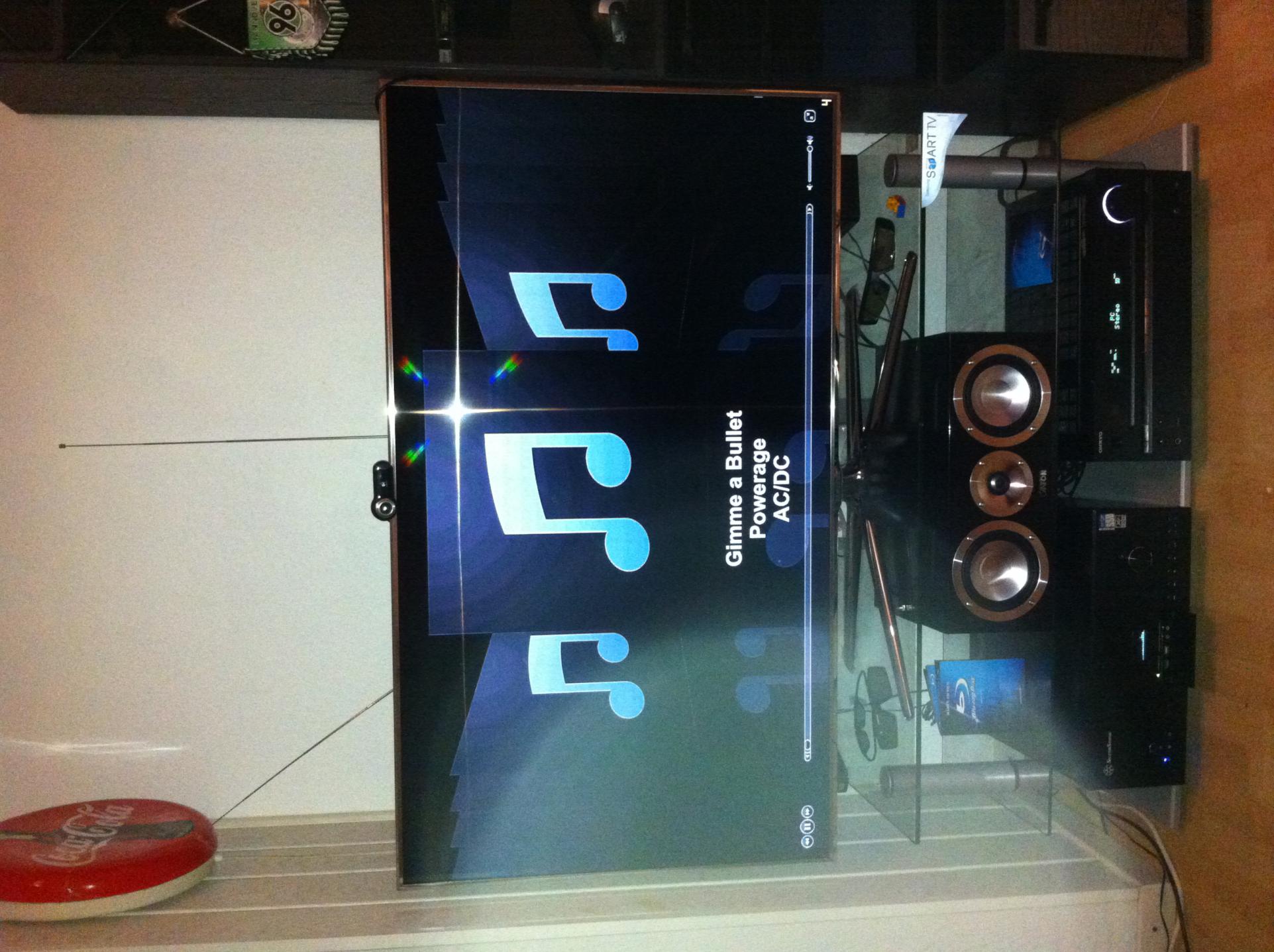

So stehts bei mir .
Sehe Bild
öhm wieso hast du low level output dran? ich dachte immer vom receiver sub out zum low level input des subs? oder bin ich schon zu betrunken?
Bei mir gehts so ???? :-) ist auch kein April Scherz

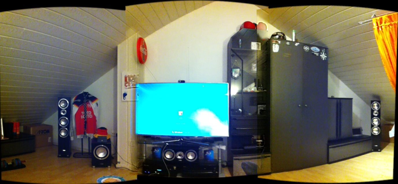

Hab es mal um gesteckt, geht auch im Input !
Klang ist aber gleich...

Danke . Sehe ich noch anders aber das ist of Topic hier.
TE: stelle mal die Linke FL mehr zur Schräge dann den SUB/ TV Regal dann rechte FL.
Kannst es auch so machen das du den SUB rechts vom TV stellst.
Entscheide du wo es sich besser anhört.
Hauptsache TV ist von der Heitzung weg.
Damit der Raum warm bleibt,
Bzw. die Technik nicht extra erwärmt wird.
:-) auch wenn es kein ausmaß hat wirklich.
@SeBi1896
Ich würde das Kabel ja bei MONO einstecken ;)
aber vermutlich hat Canton die Ein/Ausgänge eh nur gebrückt.
sowie R/L die gleiche Priorität haben.
@TE
ein Y Kabel bringt absolut nichts.
Das Signal kommt doppelt an und wird somit Addiert.
Aber auch die Störungen werden Addiert. ergo ist das Signal gleich schlecht.
Das Signal ist aber nun auch Doppelt so Stark (+3dB)
aber wie man an Sebi1896 sehen kann steht der Volumen Regler auf +0dB
er hat also noch +10dB Spielraum. Also ist es völlig egal ob Das Signal nun +3dB Stärker ankommt.
Daher bringt es nichts wenn du dir für 20-30€ nun ein Tolles Subwoofer Kabel Kaufst.
ein brauchbares Koaxial Cinch kabel (z.b. die gelben "Video" Kabel) reicht völlig.
Naja ist gleich nach mein Emfinden im Mono .
