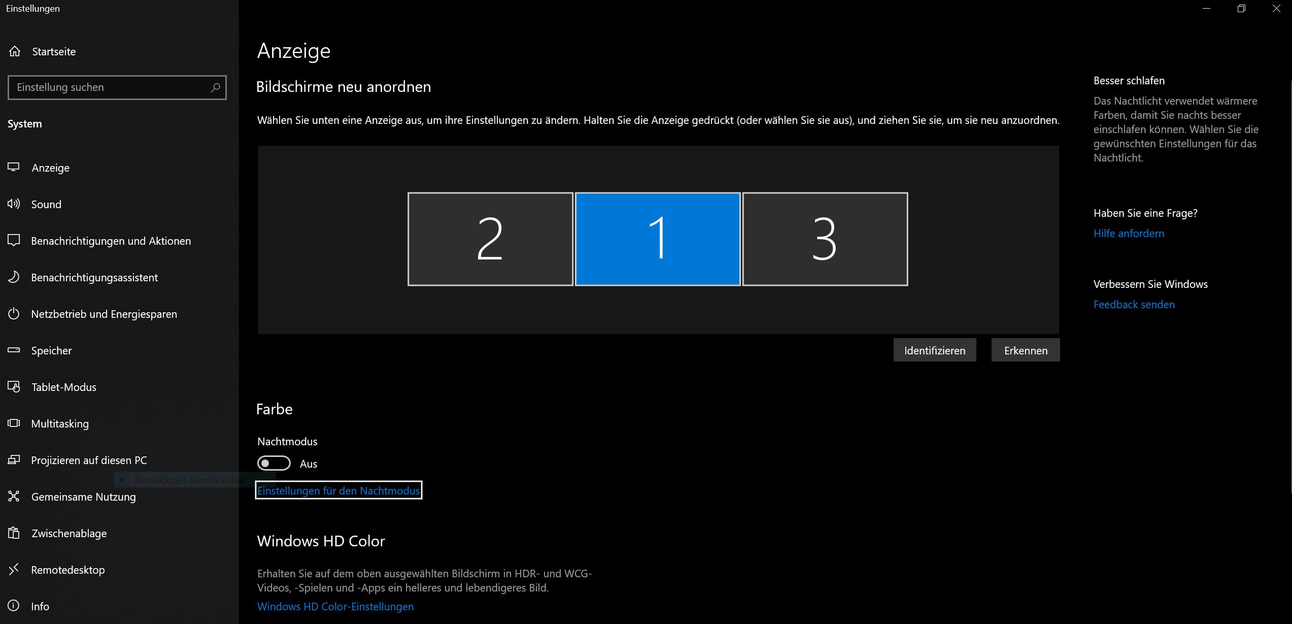

Sollte aber gehen ( ich hoffe die meinen Gleichzeitig):
Welche Treiberrevision nutzt du?
Und bitte Screenshot von "Anzeigeeinstellungen"
Und nur zur Sicherheit dein Windows ist aktiviert oder? Wenn nein geht die ´personalisierung´ nicht. Also vermutlich auch keine 4 Monitore, dann.
Wie sieht es da bei dir aus?

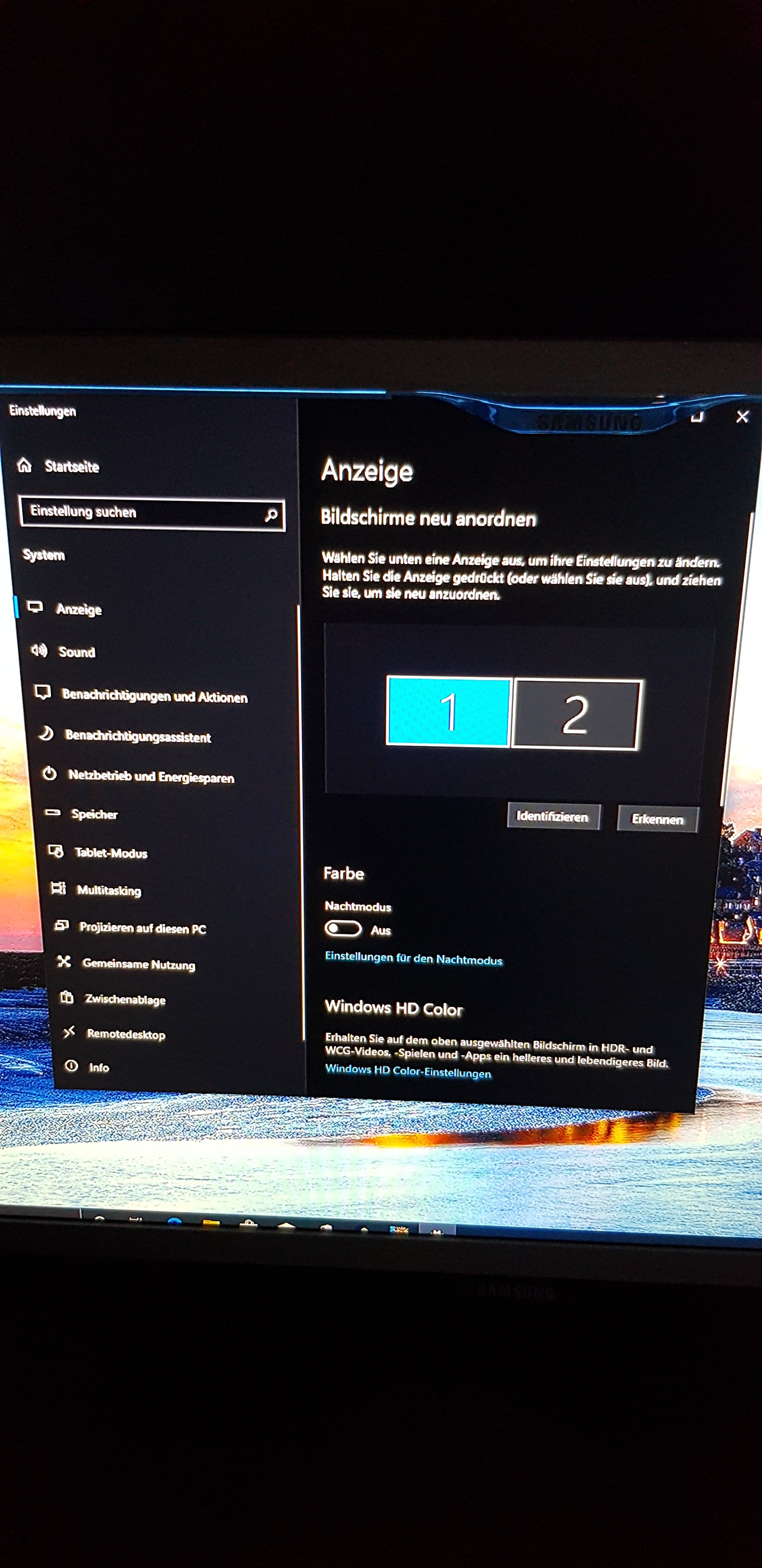

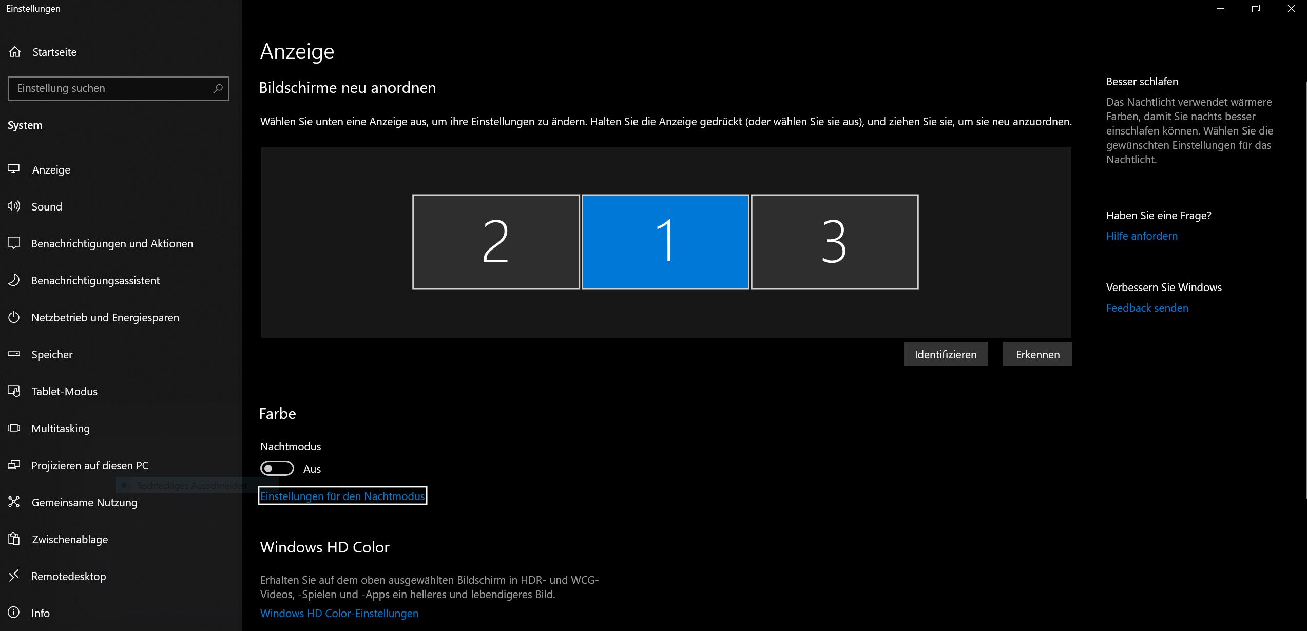

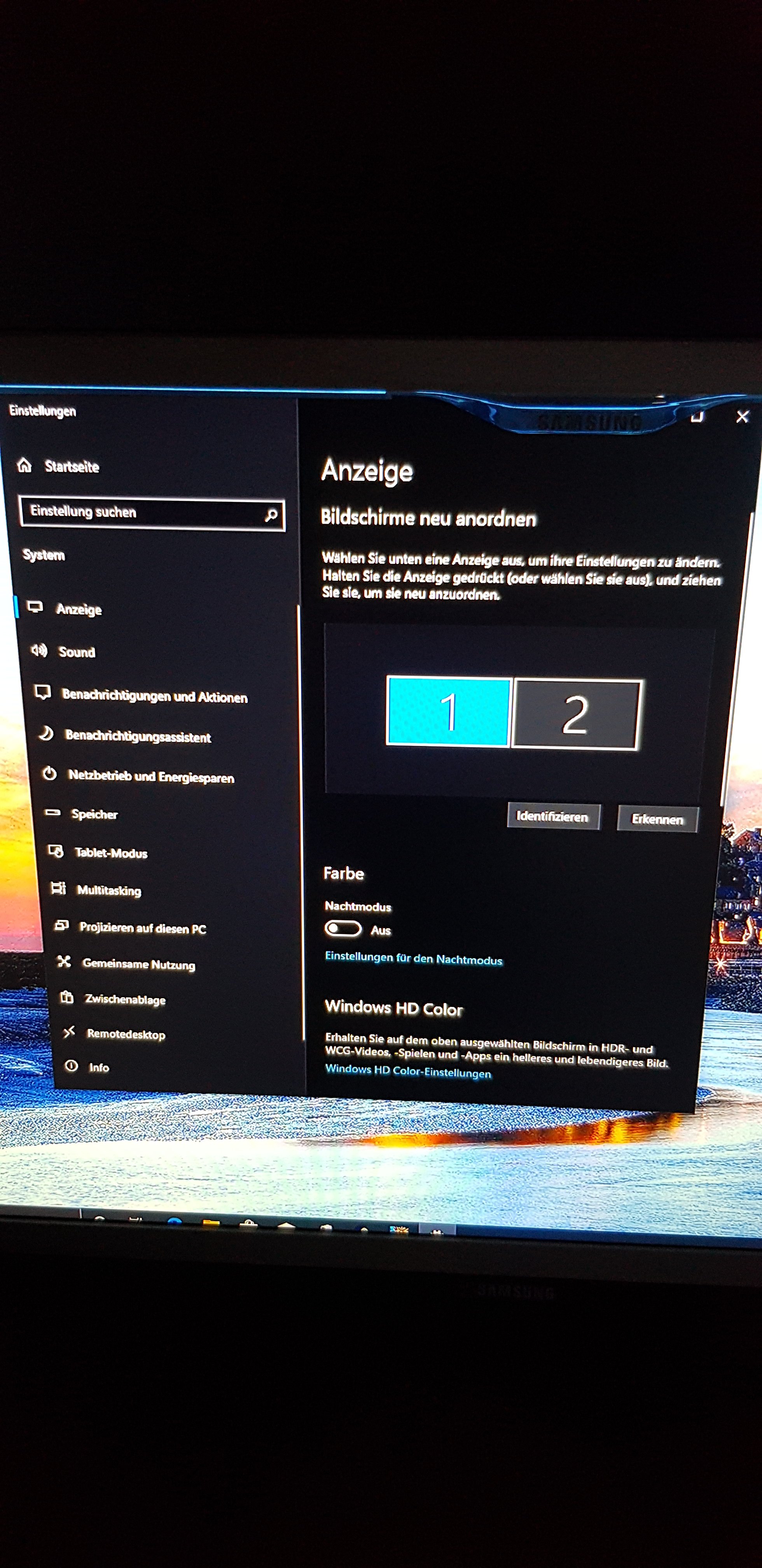

meinst du Treiber für Graka ? Wenn du mit Windows aktiviert, den bezahlten Key meinst, dann ja :)

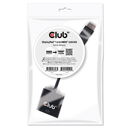

Falsche Adapter... Du brauchst ´aktive´ die kosten ca. 20€ und haben ein paar aktive Bauteile mit drin...
In etwa dieses (Auf jedn Fall sollte active drauf stehen):

das einzige was noch komisch ist die Tatsache, dass er vor etwa einer Stunde mir noch 3 Monitore angezeigt hat.) Anzeigeeinstellung )
Allerdings trotzdem nur 2 funktioniert hatten.
