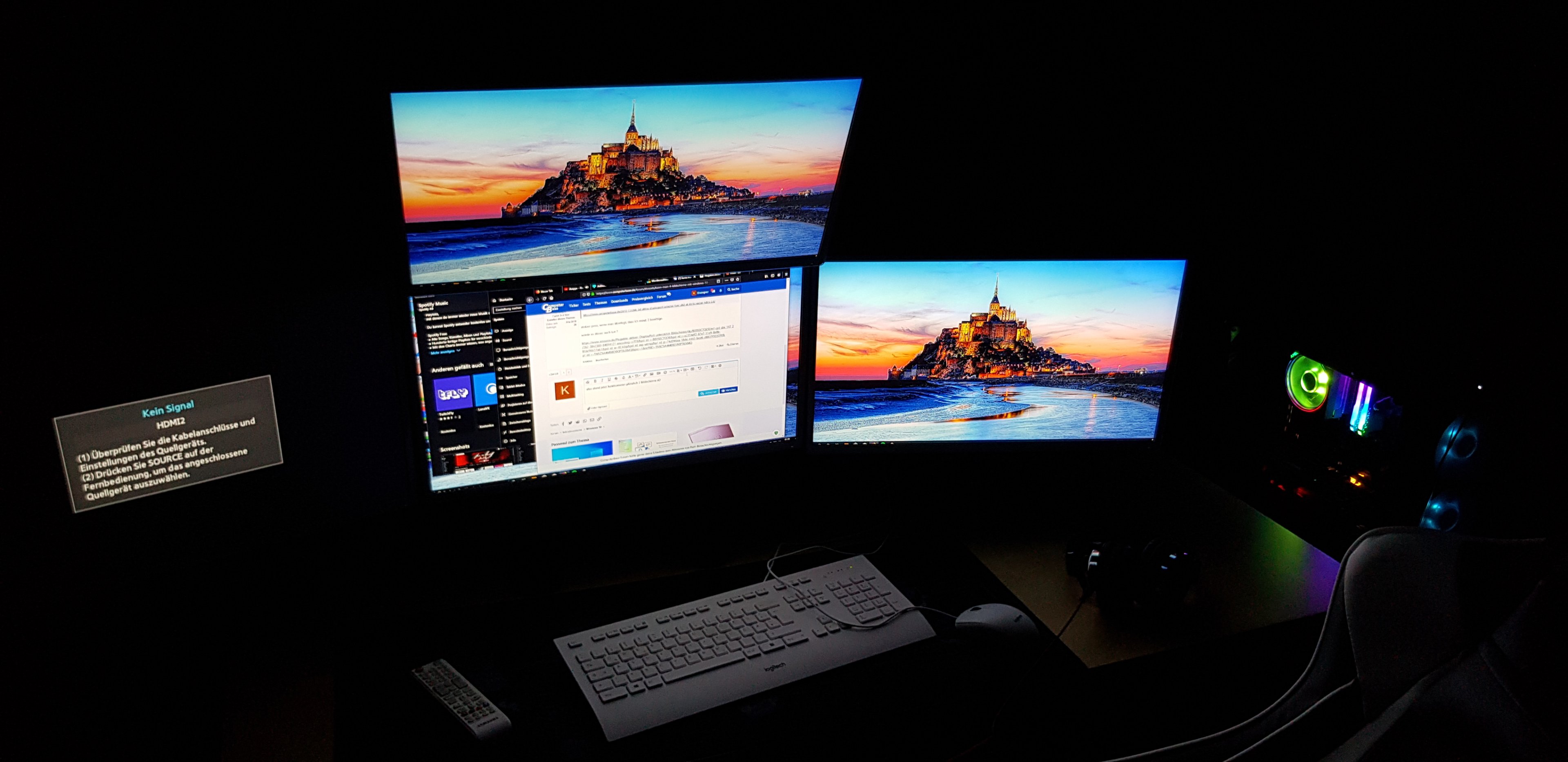

also stand jetzt funktionieren plötzlich 3 Bildschirme xD

Kneuper schrieb:also stand jetzt funktionieren plötzlich 3 Bildschirme xD
kann daran liegen das geclont wird ... und somit das gleiche Signal auf 2 Monitore raus geht.

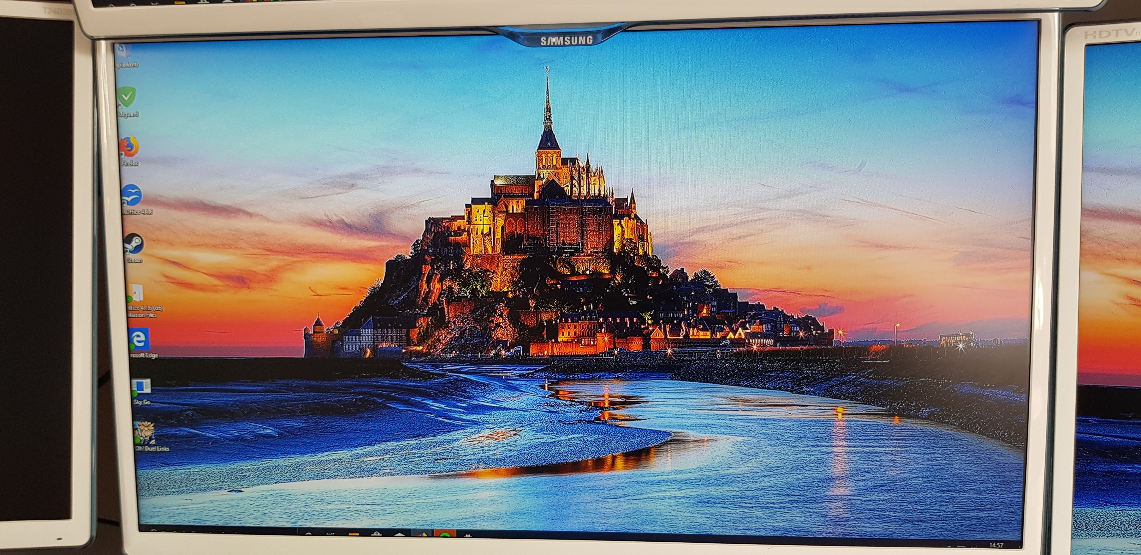

Habe jetzt allerdings zusätzlich das Problem, dass die taskliste und die Apps nur teils auf dem Bildschirm zu sehen sind. Habe schon probiert andere Auslosung zu wählen, aber ändert sich nix

Jesterfox schrieb:Wegen der Taskleiste musst du im Grafiktreiber mal nach Overscan suchen und den auf 0% stellen.
alles klar, danke dir
ich habe die HDMi SKallierung auf 4% gemacht, dadurch ist es richtig. Allerdings läuft dadurch der PC etwas ruckeliger
bei 0% ist die Taskleiste verschoben. Bei 4% ist alles wie es sein soll. Allerdings läuft die Graka wesentlich langsamer und die FPS sinken.
- Apr. 2003
- 2.331
dann korrigiere es an deinen Monitoren (die eigentlich eher Fernseher sind^^)
Im Handbuch ab Seite 30 wird das erklärt
http://downloadcenter.samsung.com/content/UM/201506/20150601115803305/BN46-00405A-GER.pdf
Evtl reicht schon die automatische Erkennung auszuführen.
