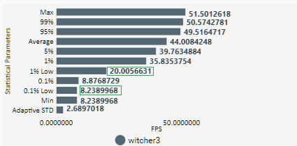

Hier der Vergleich mit dem enthaltenen Witcher 3 Bench
1319 Frames
1% ist der 13,19. Frame
0.1% ist der 1,319. Frame
Der Wert vom Fraps Tool ist exakt der Schnitt der aufgerundeten Menge(14 bzw. 2), der von CapFrameX exakt der Schnitt der abgerundeten Menge(13 bzw. 1).
770776
Für mehr Genauigkeit hier auch noch mal direkt aus dem Programm
770805
Die Werte passen bis auf die 7. Nachkommastelle genau zu einem Schnitt aus den 13 bzw. 1 schlechtesten Werten. Die 13,19 und die 1,319 wurden also definitiv erst abgerundet und dann aus dieser Anzahl der Schnitt gebildet.

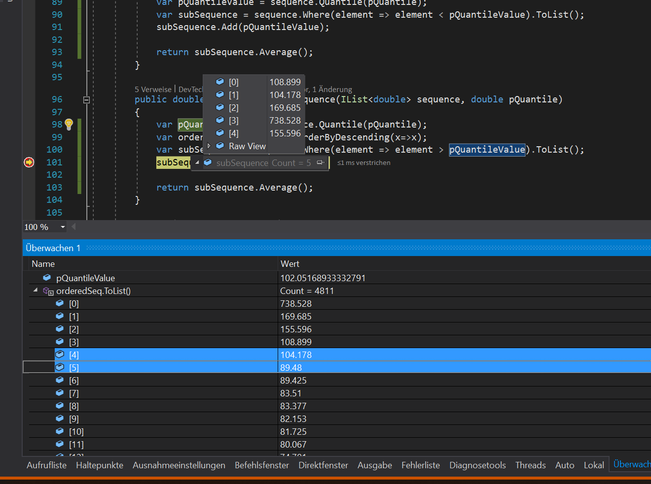

Anscheinend nicht immer, denn bei meinem Witcher 3 Bench mit 4812 Frames wurden für 0.1% low 5 Frames + das Quantil genommen und durch 6 geteilt, was 4,35fps ergibt.
Der nächst größere Wert wäre aber ja der 4. Frame gewesen, und der plus das Quantil und durch 5 geteilt müsste 3,923fps ergeben.
Ich füge mal die Datei an, dann kannst du ja mal reinschauen.
Ok, danke für die Datei. Schau ich mir an.
Edit: @Taxxor Alles konsistent hier soweit. Das 0.1% Quantil liegt zwischen Index 4 und 5. Es werden also 0-4 genommen, was 5 Werte sind und dann kommt das p-Quantil nochmal dazu. Somit sind es insgesamt 6 Werte.
ZeroStrat schrieb:
2. pQuantileValue entspricht einem nicht-ganzzahligen Index zwischen i und i+1. Dann werden ebenfalls alle Werte ab i+1 genommen
Ich bin etwas verwirrt wegen dem Umdenken mit den Frametimes, der höhere Index ist dann der größere und damit schlechtere Wert? Also Index Nr 0 ist die beste Frametime und Index Nr. 4811 die schlechteste?
In deinem Screenshot von der letzten Seite ist Index 0 die schlechteste Frametime.
Wenn du dann bei 4,812 i+1 rechnest, kommst du doch auf 5 und damit der nächst kleineren Frametime und packst dann noch das Quantil drauf.
