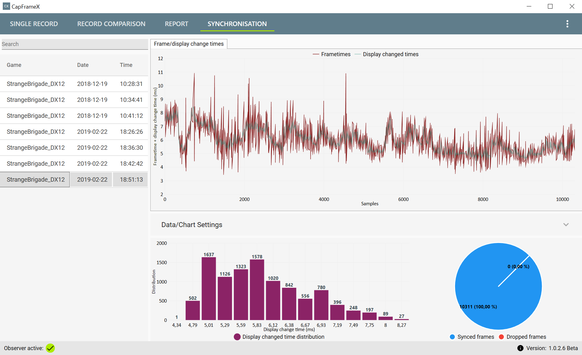

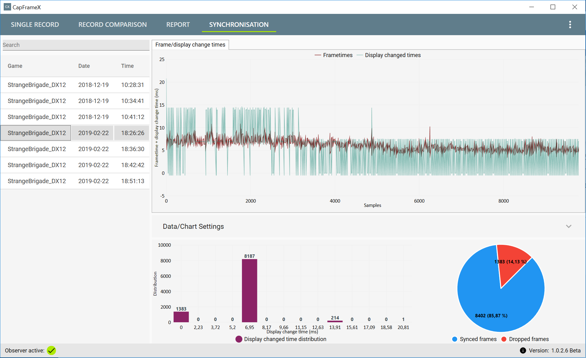

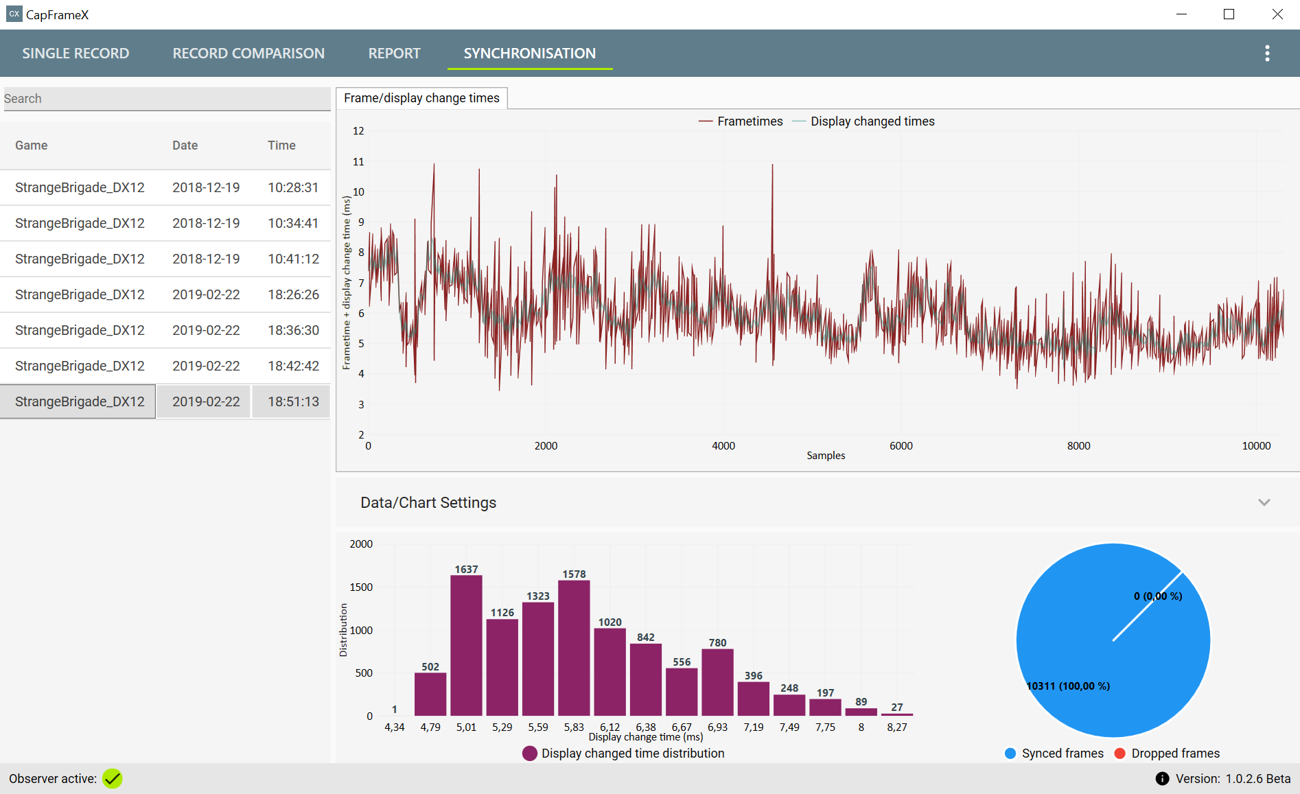

@Haldi: Wie versprochen hier auch zwei Bilder FreeSync on vs. off mit meinem 144Hz Monitor.
Reaktionen: TheOpenfield und Haldi

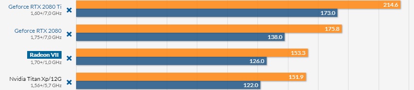

Ich stelle mir das so ähnlich vor, wie es bei PCGH gemacht wird.
In meinem Beispielbild hat man nur die 0.1% ausgewählt.
Wenn ich jetzt auch noch die avg fps dazu nehmen will, setze ich im Dropdown Menü auch dort einen Haken und der erste Bench hätte dann eben den avg und den 0.1% Balken direkt untereinander, darauf folgt in gleichem (oder einem klitzekleines bisschen größeren) Abstand der zweite Bench mit den avg und 0.1% Balken direkt untereinander
usw. usw.
alle avg Balken sind Blau, alle 0.1% Balken sind Ocker, wie bisher auch.
So in der Art eben, wenn man 2 Wertetypen ausgewählt hat.
Bei weiteren Wertetypen eben entsprechend Mehr Balken Pro Bench
Diese Darstellung ist das einzige, was mir woanders besser gefällt als bei CB, weil man hier eben alles in einer Grafik hat und für die Analyse von Unterschieden nicht immer zwischen 2 Graphen hin und her wechseln muss.
Einzig die Sortierung wird dadurch etwas schwieriger, da die 0.1% Werte nicht zwingend in gleicher Reihenfolge auf- oder absteigend sind wie die avg Werte. Im Beispielbild passt es zufällig^^
PCGH lässt hier auswählen, nach welchem Wert sortiert werden soll.

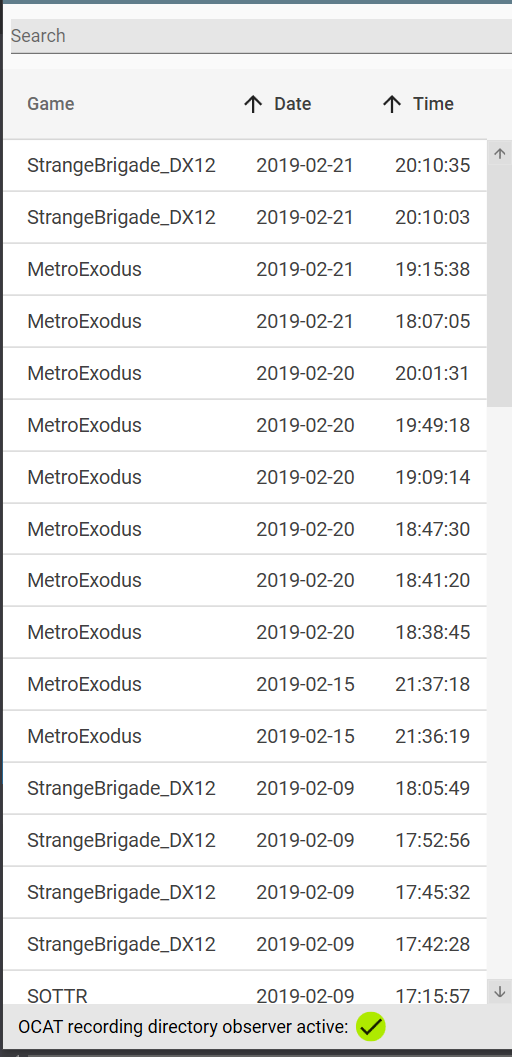

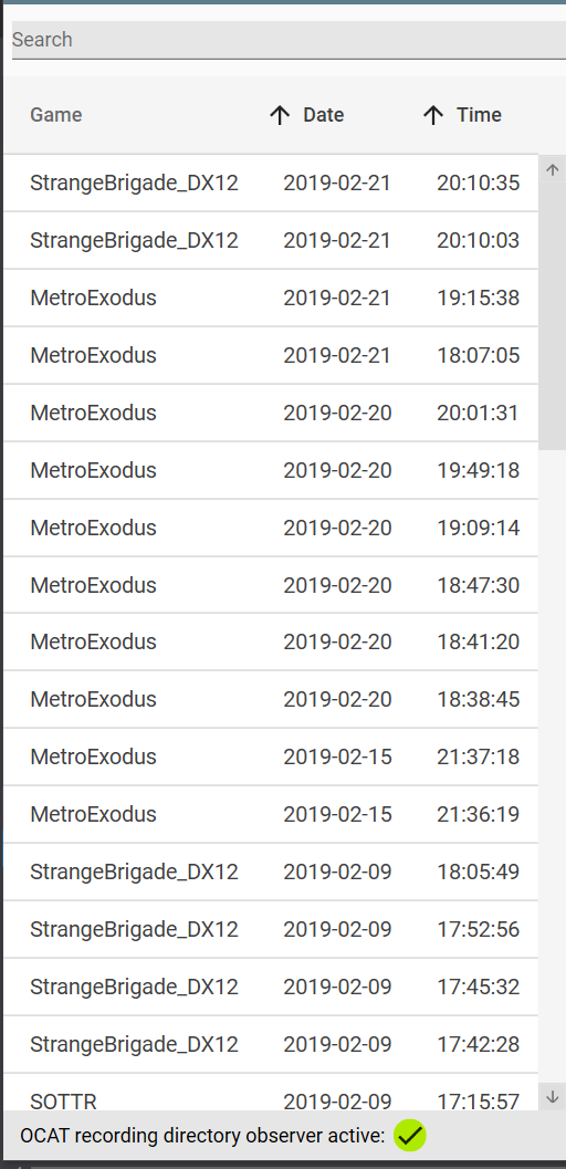

So, die Sortierung wird jetzt abhängig durchgeführt. Siehe Anhang. Große Frage ist nun, was ist, wenn man nach Game Namen sortiert? Sollte dann konsequenterweise erst nach Game, dann Date, dann nach Time sortiert werden? Das wäre eine 3-stufige Sortierung.
Naja, ich hätte eigentlich erwartet das es sich wie Excel verhält.
Wenn du Zeile A Sortierst und vorher nach B Sortiert hattest wird zuerst A und wenn A zu viele gleiche hat nach B Sortiert.
Also kann man selbst auswählen ob man Stunden aufsteigend, Tage Absteigend ABER nach Games sortiert haben will oder wie auch immer.
Ich würde sogar soweit gehen, dass man Datum und Uhrzeit gar nicht einzeln sortieren kann, sondern immer beides zusammen sortiert wird. Wüsste auf Anhieb nämlich nicht, warum jemand nach einer Uhrzeit aber nicht nach dem dazugehörigen Datum sortieren sollte(Die Unterscheidung macht Windows in den Ordnern ja z.B. auch nicht und da hab ich noch keinen beschweren hören).
Dann gäbe es drei Optionen, entweder ich sortiere nach Name, nach Zeit, oder nach Name und Zeit wobei dann
der Name Vorrang hat.
Alternativ müsste man alle drei Spalten gleichzeitig an- und abwählen können, die Hierarchie läuft dann von links nach rechts , also Vorrang hat immer "Game", danach "Date" und zum Schluss "Time"
Beispiele:
- Habe ich nach Datum sortiert und sortiere dann nach Time, bleibt die Datumssortierung und innerhalb dieser wird nochmal nach Zeit sortiert.
- Wähle ich dann Game aus, wird nach Game, innerhalb diesen nach Datum, und innerhalb dieses nach Zeit sortiert.
- Wähle ich Datum ab, wird weiterhin nach Game sortiert, aber dann innerhalb dessen direkt nach Zeit.
Ist jetzt auch genauso umgesetzt, also maximal effizient. Man muss nur einmal auf den Header-Button der Game-Spalte klicken und schon ist als 3-stufig sortiert.

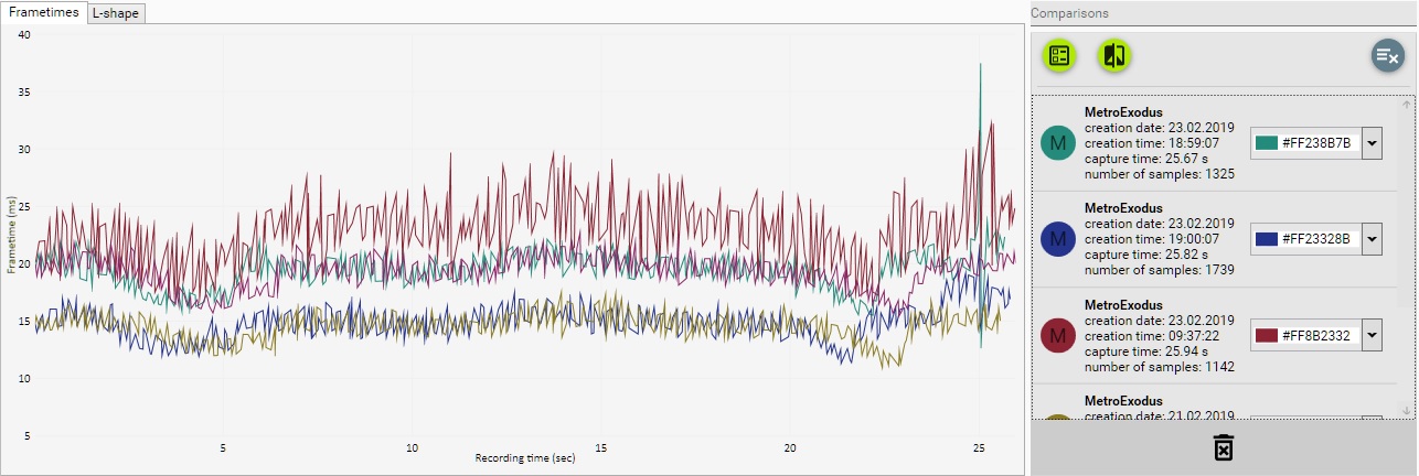

@ZeroStrat Und noch ein Vorschlag zu den Comparisons:
Die Möglichkeit, die Sichtbarkeit der Frametimegraphen und L-Shapes der einzelnen Benches durch einen Klick auf entsprechenden Bench in der rechten Liste zu toggeln(ohne dass er unten im Balkendiagramm verschwindet natürlich). Man könnte den Eintrag dann in der Liste etwas ausgrauen, wenn er bei den Graphen ausgeblendet ist.
Gerade wenn man mehrere Benches hat, die sich teilweise überschneiden, erhöht das die Übersichtlichkeit, wenn man mal kurz einen der Graphen ausblenden kann.
Zusätzlich vielleicht noch das Hervorheben des jeweiligen Graphen nicht nur bei Mouseover über den Graphen selbst, sondern auch bei Mouseover über den Eintrag in der Liste, denn das ist bei überschneidenden Graphen auch recht schwierig.
@Taxxor: Ja, dieses dynamische Ausblenden usw. wäre ne feine Sache. Allerdings sind die Chart so ausgelegt, dass man alles neu zeichnen muss. Die Performance ist eh nicht so dolle. Von daher müssen solche Sachen warten, bis meine neuen Charts fertig sind. Aber ich nehme es mal mit auf in die Liste.
