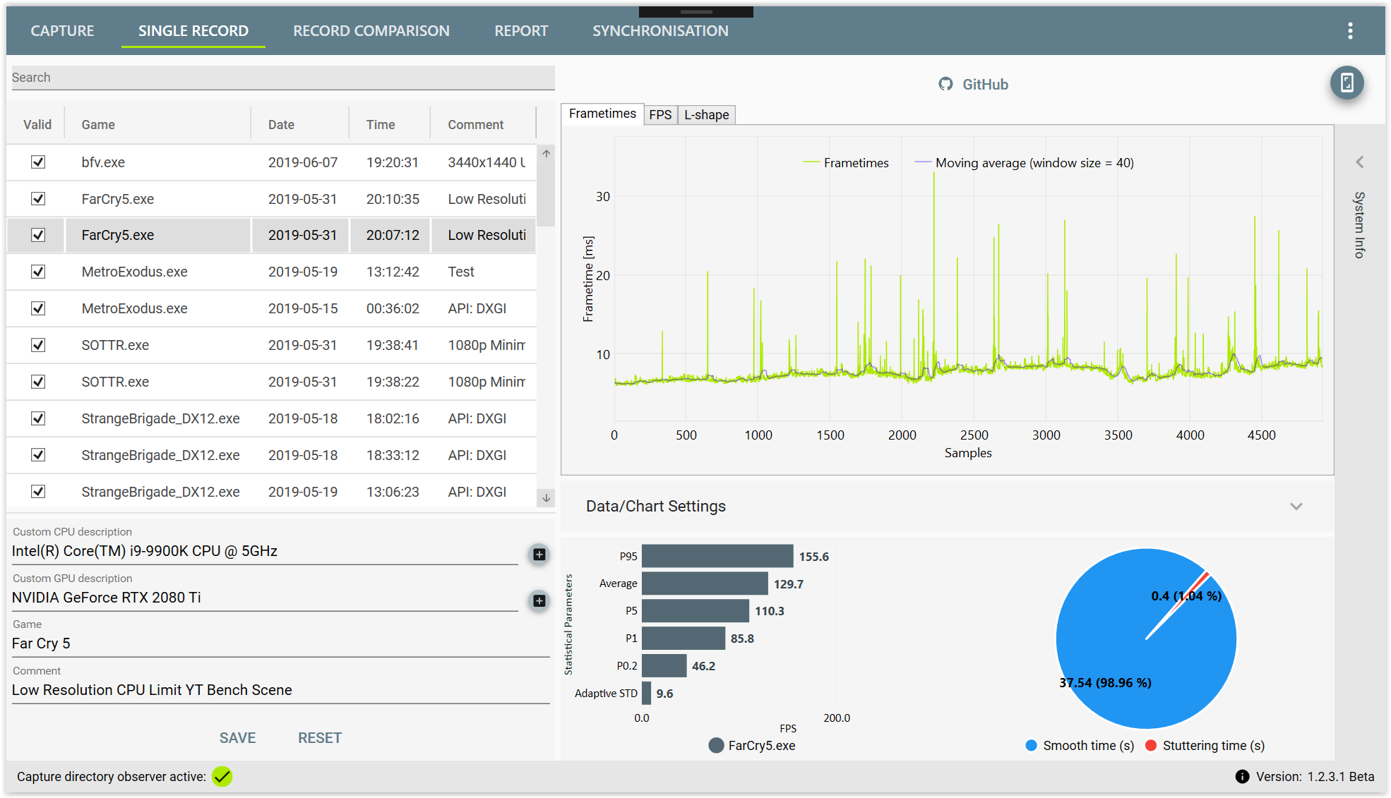

@Taxxor Wenn ich jetzt in dem neuen Feld den Game Namen eingebe, was soll dann passieren? Eigentlich müsste der Prozessname in der Liste überall da ausgetauscht werden mit dem Game Namen, wo es einen entsprechenden Eintrag gibt. Dann werden alle Einträge gleich behandelt.
Ja das sollte auf jeden Fall so sein.
Und wenn man den Namen dann bei einem Game rauslöscht, wird bei allen wieder der Prozessname gezeigt.
Was ist denn dieses "Valid" Kästchen ?
Das ist ein neues Feedback auf der Oberfläche, um den Status des Datensatzes anzuzeigen. Da ich relativ komplexe Validierungsüberprüfungen umgesetzt habe, möchte ich wissen, ob der Datensatz dies bestanden hat.
Was dann jetzt auch noch fehlt, ist die kleine "Datenbank", um den Prozessnamen gegen den Game Namen matchen zu können...
Reaktionen: cm87
Soll das auch in der Release Version drin bleiben oder ist das nur zum anfänglichen Testen?
ZeroStrat schrieb:
Was dann jetzt auch noch fehlt, ist die kleine "Datenbank", um den Prozessnamen gegen die Game Namen matchen zu können...
Die sollte dann am Besten wie die Ignore Liste auch als (Text?)Datei in MyDocuments abgespeichert werden und bei der Installation schon mit allem möglichen gefüttert sein.
Weiß ich noch nicht. Was meinst du dazu?

Ich finde das nimmt schon recht viel Platz ein, dafür dass die meisten damit nichts anfangen werden und sich eher fragen dürften, was das Häkchen bedeutet.

Wenn ich das Valid-Flag wieder entferne, dann sehen die Leute aber nicht, dass die Aufzeichnung ungültig ist. Es wird dann einfach nichts geladen.
