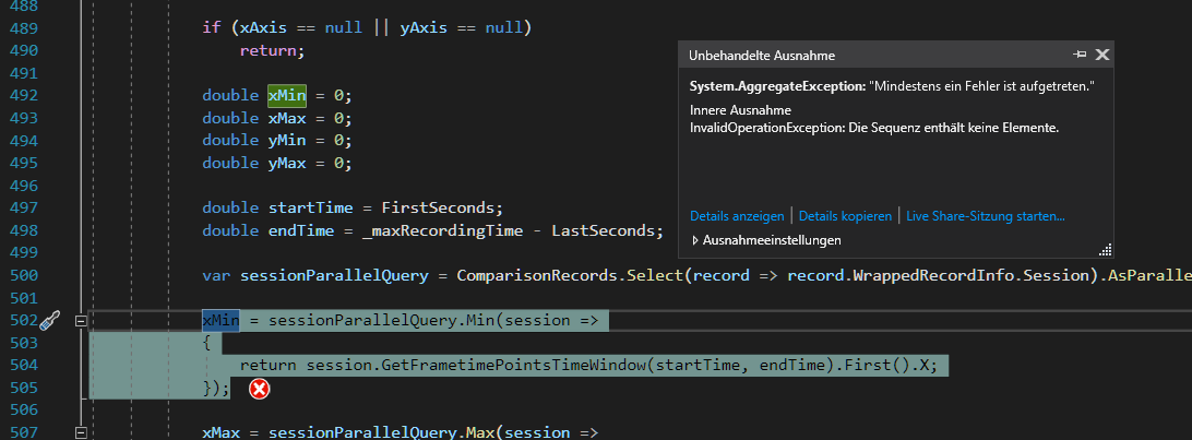

Ja, habe das schon behoben. Jetzt klemmt's gerade woanders. Hoffentlich muss ich nicht "weiträumig" refactoren.
War klar, dass es so sein muss...
Aber ich sehe du hast den Punkt Click Optimization bereits abgeschlossen, die schlankeren Bezeichnungen der "Single Record" und "Record Comparison" gefallen mir auch.
