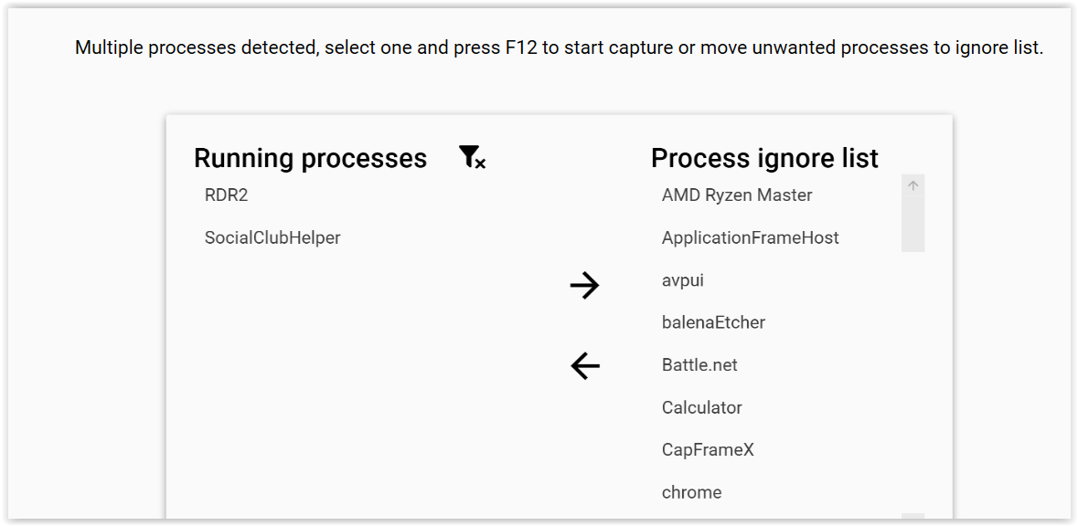

Windows Overlays, wie die Lautstärkeanzeige und auch das RTSS Overlay funktionieren hier übrigens auch nicht.
Dann muss ich wohl die Entwickler bei Rockstar mal kontaktieren. Die machen sämtliche Hooks kaputt irgendwie.

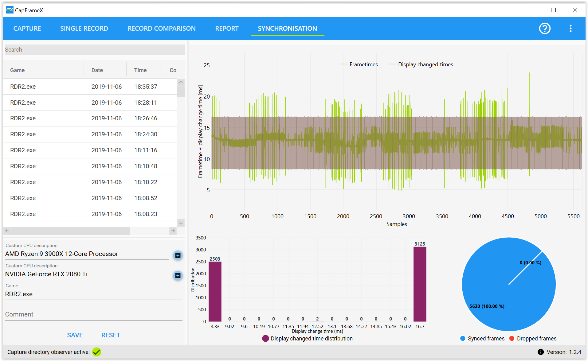

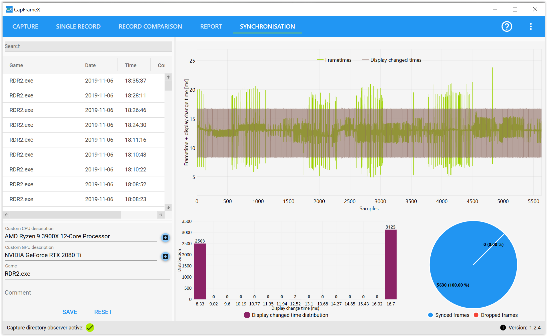

G-Sync funktioniert nicht.

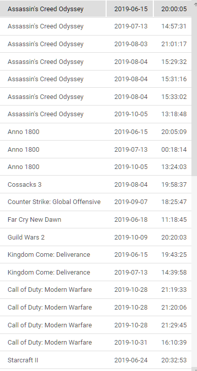

Was mir so nebenbei auffällt, wie ist den die Sotierung der Record Liste standardmäßig eingestellt? Bei mir sieht die so aus
Schaut für mich so aus, als sortiert er zwar alphabetisch, aber nach dem Prozessnamen und nicht dem selbst gegebenen.
Wobei ich weiter unten auch noch dreimal Asassins Creed Odyssey zwischen World of Tanks und The Division 2 drin hab, das sind drei OCAT Aufnahmen, also sortiert er nach dem Dateinamen, daher ist alles von OCAT automatisch unter den CX Aufnahmen.
Ein Klick auf die Game Spalte sortiert dann richtig.
Issue Nr. 20 ist das wohl. :D
