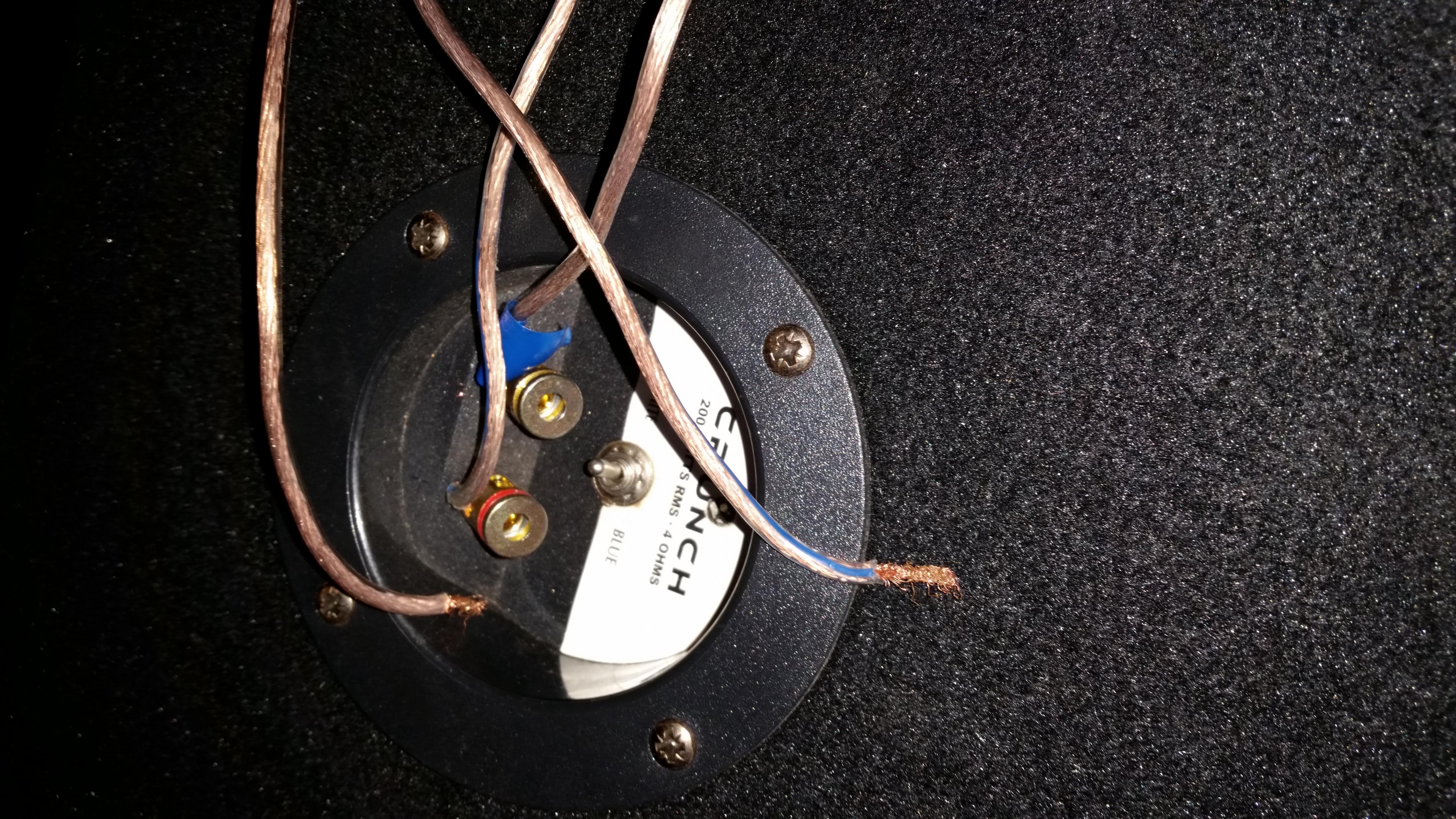

Ich hab letztens ein Auto gekauft, wo eine Subwoofer dabei war, aber leider der Verstärker fehlt und ich nicht weiß welcher dazu passt.
Wie ich an der Rückseite des Subwoofers erkennen kann(dort steht: "200 WATTS RMS 4 OHMS") - nach kurzer recherche - handelt es sich um einen "Crunch gpx 8bp"?!
Im Autokofferaum habe ich zwei Stromkabel und die zwei Kabel vom Radio liegen(insgesamt also 4).

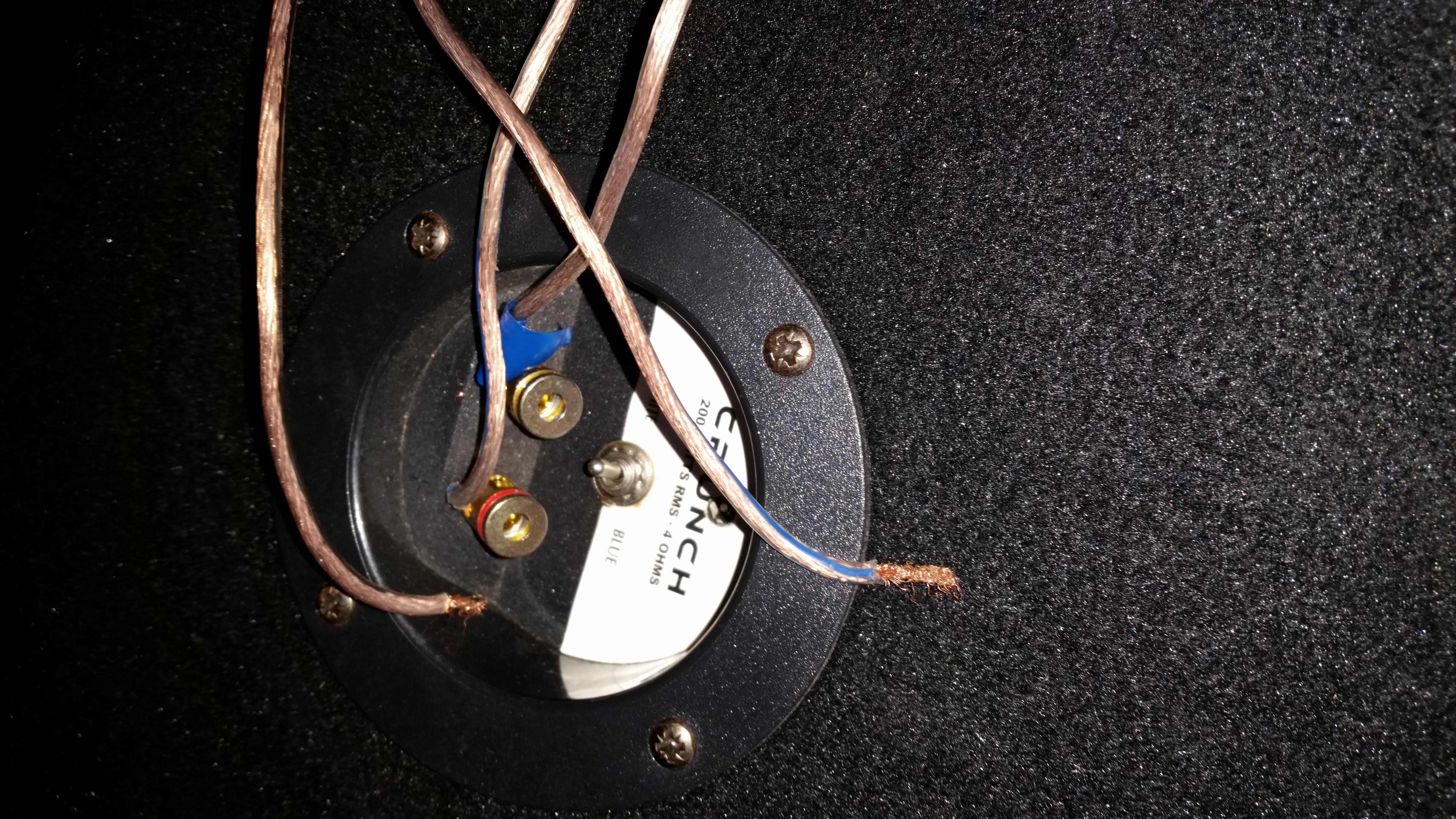

Beim Subwoofer habe ich leider nur 2 Anschlüsse(bzw. 2 Kabel die in den Verstärker führen sollen?), also muss daher ein Verstärker her?!
Aber welcher? Würde gerne nicht so viel ausgeben. 50€ hier wären schon etwas zu viel. :)
Wäre über eure Hilfe dankbar, habe davon nämlich keine Ahnung.

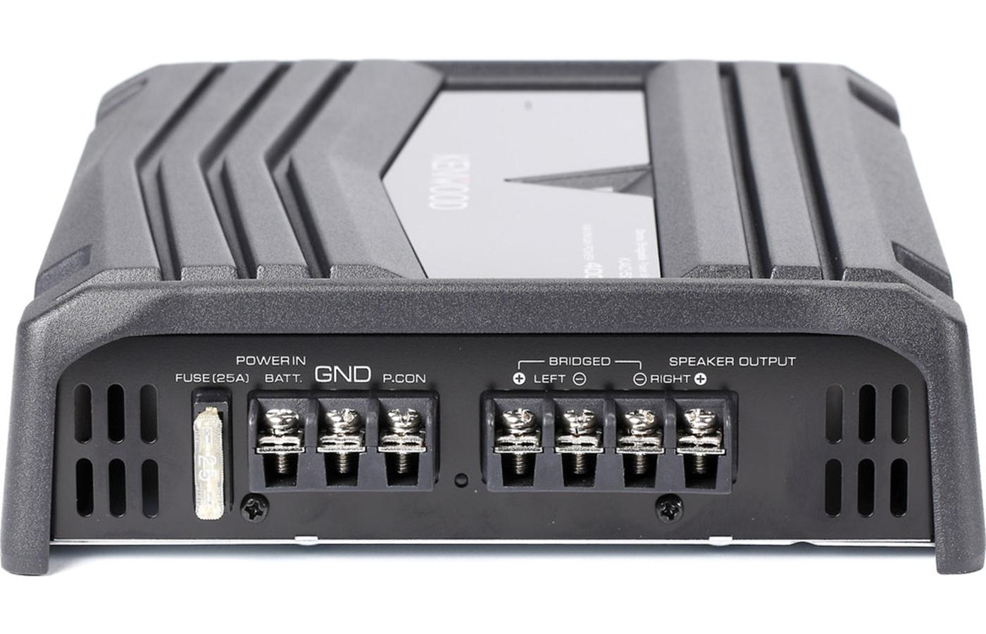

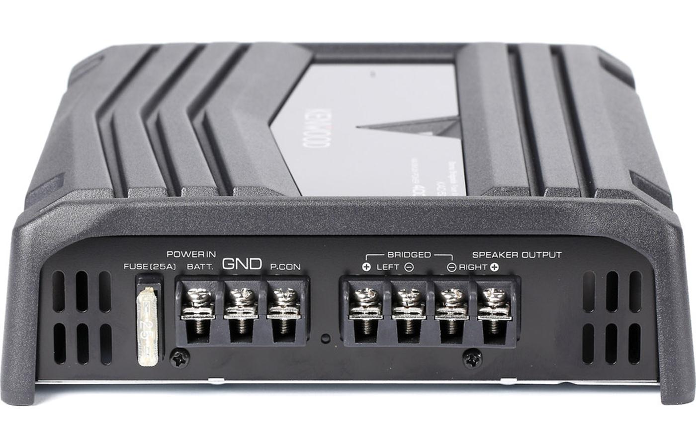

Mit Endstufe brücken bezeichnet man es wenn man aus zwei Kanälen wie bei der angegebenen Endstufe einen Leistungstärkeren macht laienhaft ausgedrückt. Heißt du hast ja jeweils an einem Kanal einen Plus- und einen Minuspol, also insgesamt vier Anschlüsse für Lautsprecherkabel. Im Brückenbetrieb schließt man den Subwoofer an den Pluspol von Kanal 1 an und den Minuspol an den von Kanal 2. (Oder umgekehrt, steht in der Anleitung oder direkt an den Anschlüssen der Endstufe)

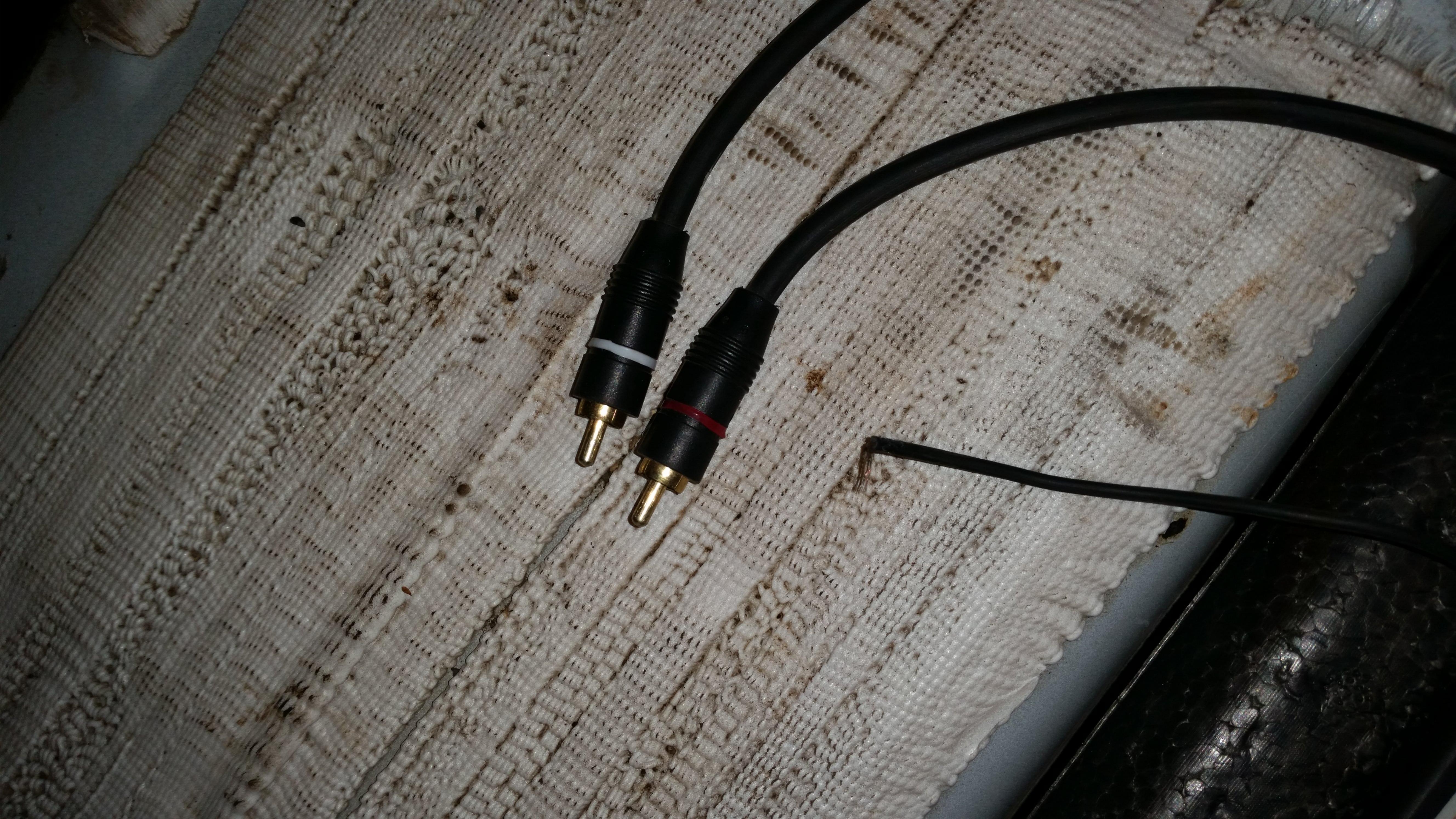

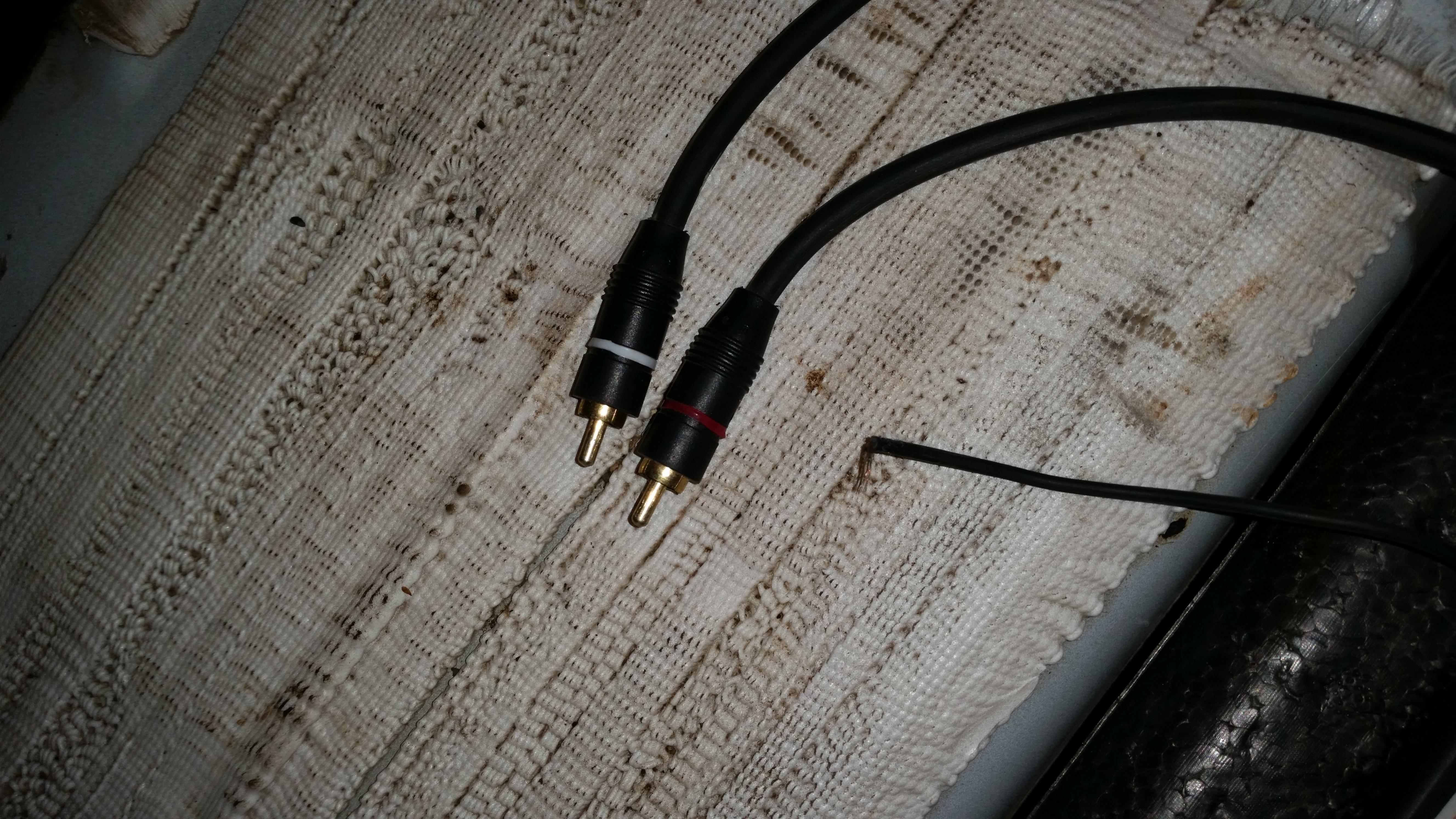

Du müsstest haben: 2x Stom (Plus und Minus) 2x Cinch (Rechts und Links) und 1x Remote (einschaltsignal vom Radio). Das sind die Eingänge für die Endstufe.
Vom Sub kommen 2 Lautsprecherkabel, Plus und Minus. Die kommen an die Ausgänge der Endstufe.
Brücken heißt, zwei Kanäle einer Endstufe zusammenzufassen um die Leistung quasi zu verdoppeln. Statt 100W auf zwei LS kommen dann 200W auf einen LS. Aus Stero wird Mono, was beim Sub ohnehin gewollt ist.
BEvor du irgednwas anschließt, MESS was du da für Leistungen hast. und Mach Fotos und frag nach. Elektroschrott geht ganz schnell.

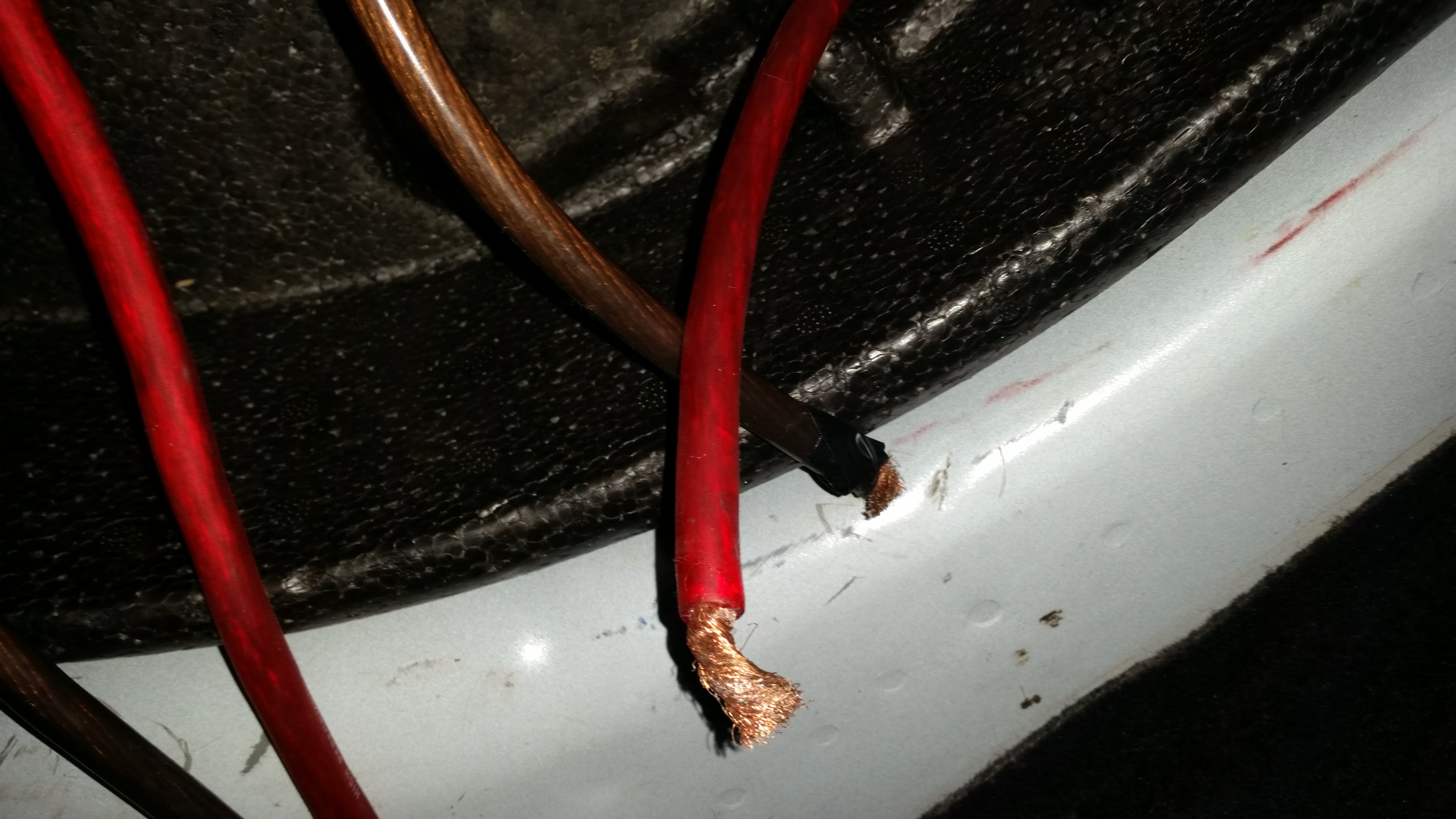

Hier die Bilder:
Nicht böse gemeint, aber da sollte erstmal ein neues vernünftiges Kabelset her. Rein optisch sind sämtliche Kabelquerschnitte schon zu dünn um den Bass vernünftig zu versorgen und es sieht nach billigen Ebaykabeln aus, wo der Kupferanteil oft gering ist. Der Bass zur Endstufe sollte mit 4mm² angesteuert werden. Die + Leitung sollte wenigstens 20-25mm² haben. Masse dann natürlich auch. Chinch Kabel am besten etwas das ordentlich abgeschmiert ist.

Du scheinst alle Leitungen zu haben wie oben schon zugeordnet.
Ich würde nie eine Endstufe einbauen ohne plus und Minus zu kontrollieren. Rot und schwarz ist schön und gut, aber meine neue Endstufe darauf wetten, das der vorbesitzer nicht farbenblind ist? Ne, unnötiges Risiko.
Was nebulein ausführt ist richtig. Allerdings sehe ich das hier nicht als verhältnismäßig an. Beim Anschluss musst du nur beachten, dass deine Leitungen keine kabelschuhe haben. Einige Endstufen werden per kabelschuhe angeschlossen, in andere werden die Leitungen so wie sie sind verschraubt.

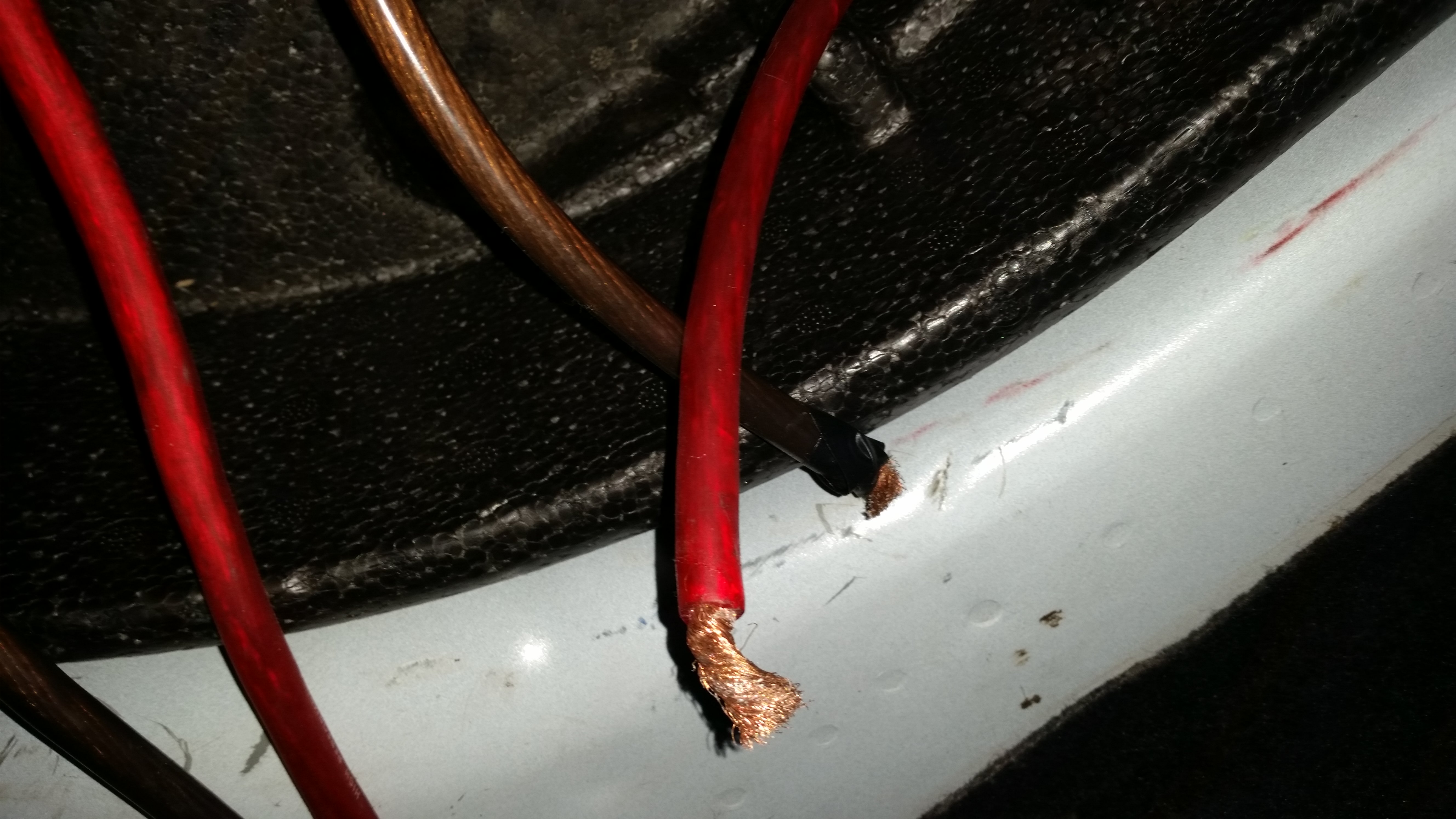

sind die stromkabel denn auch iwo angeschlossen bzw. das rote? wenn das an der batterie noch dran ist solltest du das schnellstens ma lisolieren damit hier kein kurzschluss entsteht.
möglich wär auch das die kabel iwo abgeschnitten sind, wird oft und gern beim auto verkauf und anlagen ausbau gemacht, weils einfach schneller geht als die ganzen verkleidungen wieder aus und ein zu bauen.

Das mit dem isolieren ist mir beim Fotografieren auch kurz eingefallen, müsste ich wirklich mal schauen.

Also der Kabelquerschnitt reicht auf jeden Fall. Sieht aus wie ein 6mm² oder 10mm² Kabel für den Strom das reicht bei 200W rms auf jeden Fall. Wichtig ist das im Pluskabel maximal 30-50cm von der4 Batteriie entfernt eine Sicherung eingebaut ist, die einen Amperwert aller zusammen angeschlossenen Endstufen zusammen plus etwea 10% entspricht, das ist TÜV Vorschrift. Sonst kann halt bei Überlastung das Kabel oder die Endstufe abfackeln.
Wenn mehr als 250W rms anliegen muss der Kablequerschnitt entsprechend wachsen, also 20-25mm² bis max 750W, danach 35mm² bis 1000W alles drüber 50mm² oder mehrere Leitungen. Der große Querschnitt wird gebraucht weil nur 12Volt Gleichspannung anliegen und für entsprechende Leistung dann sehr hohe Ampere fließen müssen. Hätte man 230V Wechselspannung wie zu Hause würde auch quasi ein Klingeldraht reichen.
