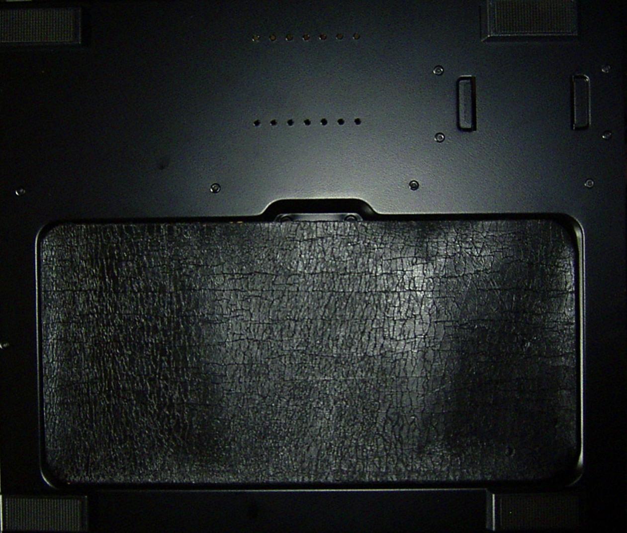

Ich hab zur Vibrationsdämpfung noch einige von denen hier (selbstklebende Bitumenmatten) geholt, die werden noch im gesamten Gehäuse, wo Platz ist, verklebt. Ohne irgendwas ist das Blech doch sehr vibrationsanfällig...
AW: Carbid Air 540 - ALUMINUM BLACK&WHITE
Gute Idee - hab hier einen Conrad in der Nähe, mal schauen ob der sowas da hat.
Tip von nem Kumpel: Das Zeug härtet mit der Zeit aus und bröselt wenn mans wieder entfernen will, also vorher gut überlegen wo mans hinpappt! :D

Kleiner Tip -> Es gibt selbstklebendes Vließ, relativ dünn so 0,5mm, das an die Seiten der HDD selbst und an den Rahmen unten so dass es vom Gehäuse entkoppelt wird. Die Bitumenmatten sind dafür zu dick.
Dein Problem sind die Spaltmaße zwischen dem Plastikrahmen, der HDD und dem Gehäuse, diese musst du schließen, ansonsten werden die 7200upm die Platten da drin immer bewegen...

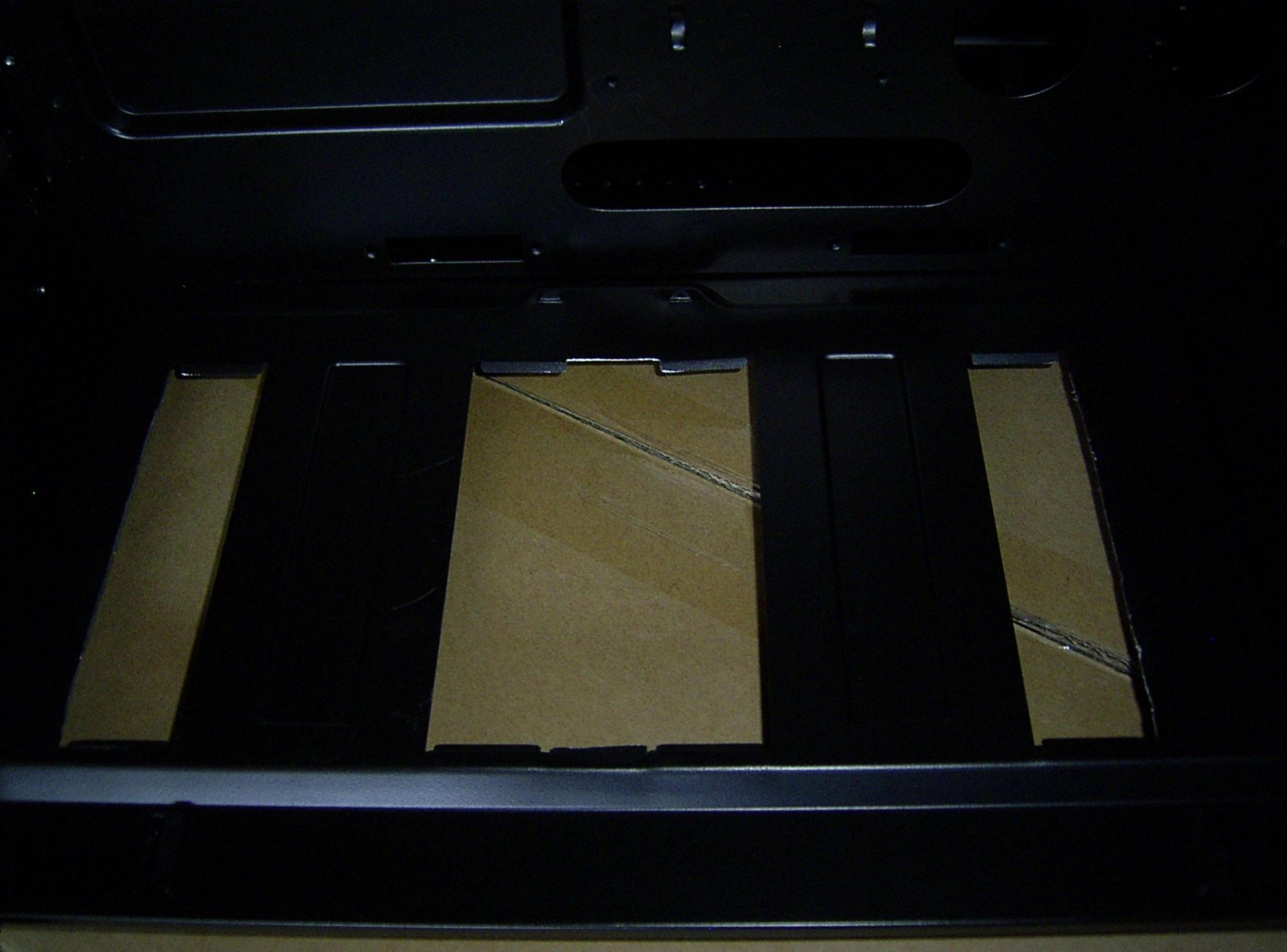

BTW: Kannst du meine HDD Rahmen brauchen? Da ich heute die Träger dafür rausflexen werde, brauche ich die nie wieder :D Für die Verlängerungen hab ich anderweitig Verwendung.

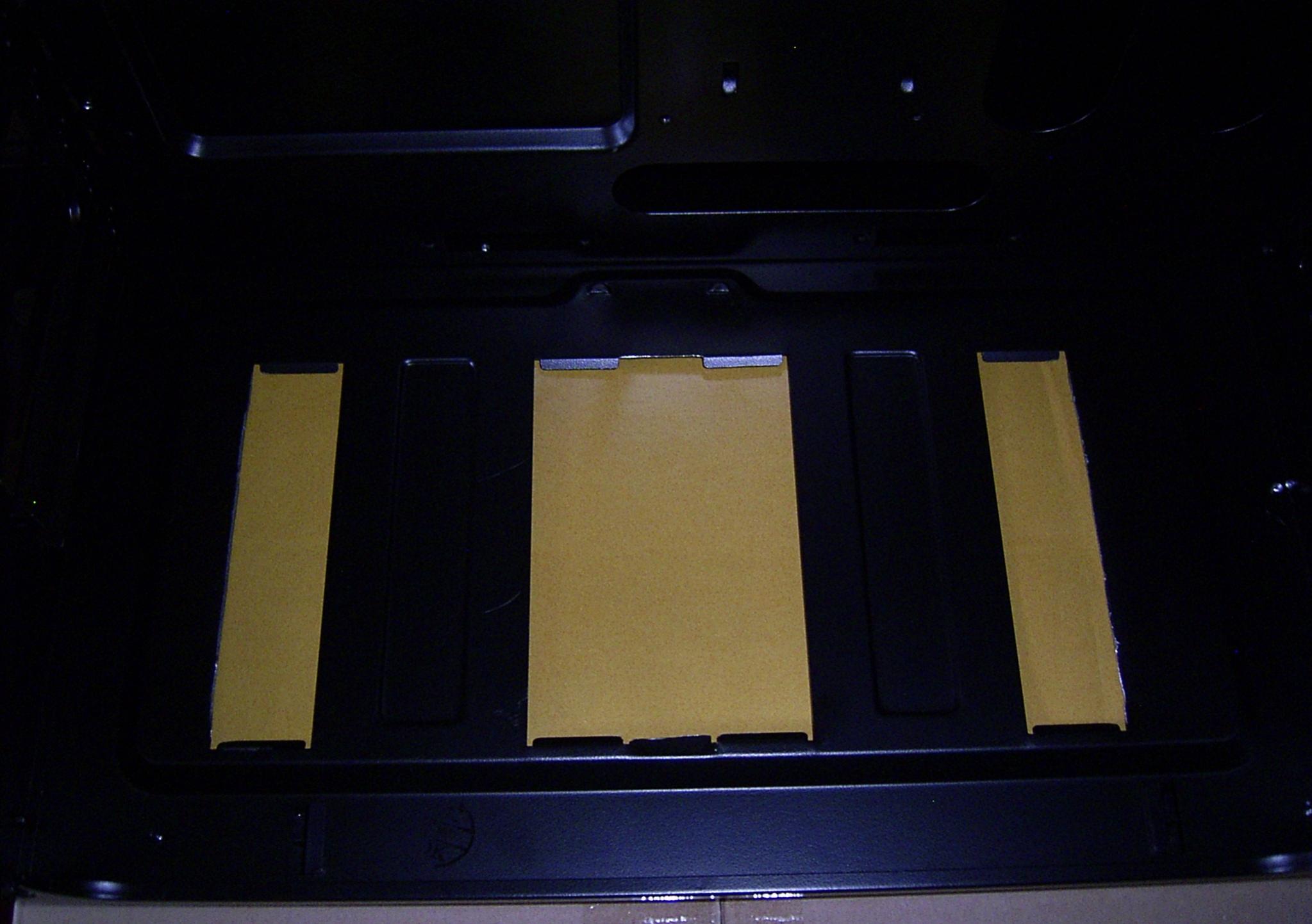

HDD Schlitten sind entfernt (nur grob entgratet, da das verschlossen wird). Gehäuse ist gewaschen (Metallstaub!!) und getrocknet sowie die Bodenplatte testweise mit Bitumenmatte verschlossen. Ich habs erstmal nur Streifenweise geklebt ums im Zweifelsfalle nochmal abnehmen zu können. Von Innen kommt dann PlexiAlu (ich nenns jetz einfach mal so) drauf als Bodenplatte.
So long... :king:

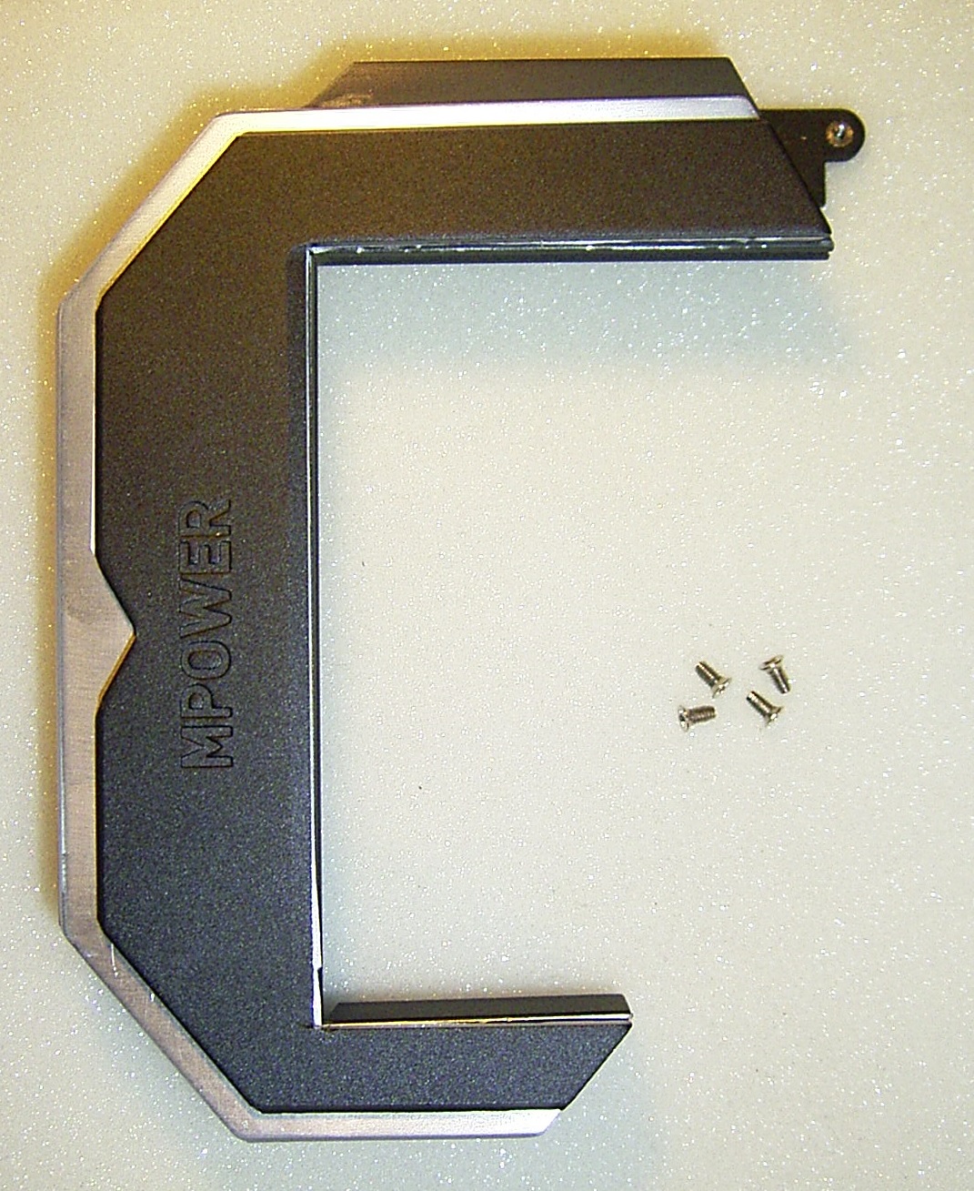

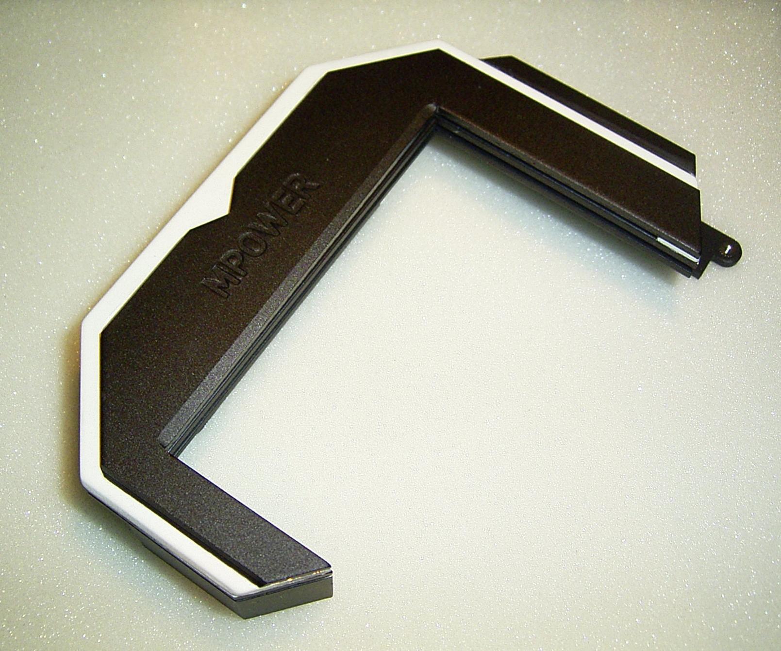

Kühler, geschliffen, nicht lackiert :D
Wir kommen dem gewünschten Ergebnis langsam näher, sieht unlackiert schon schön aus finde ich :)

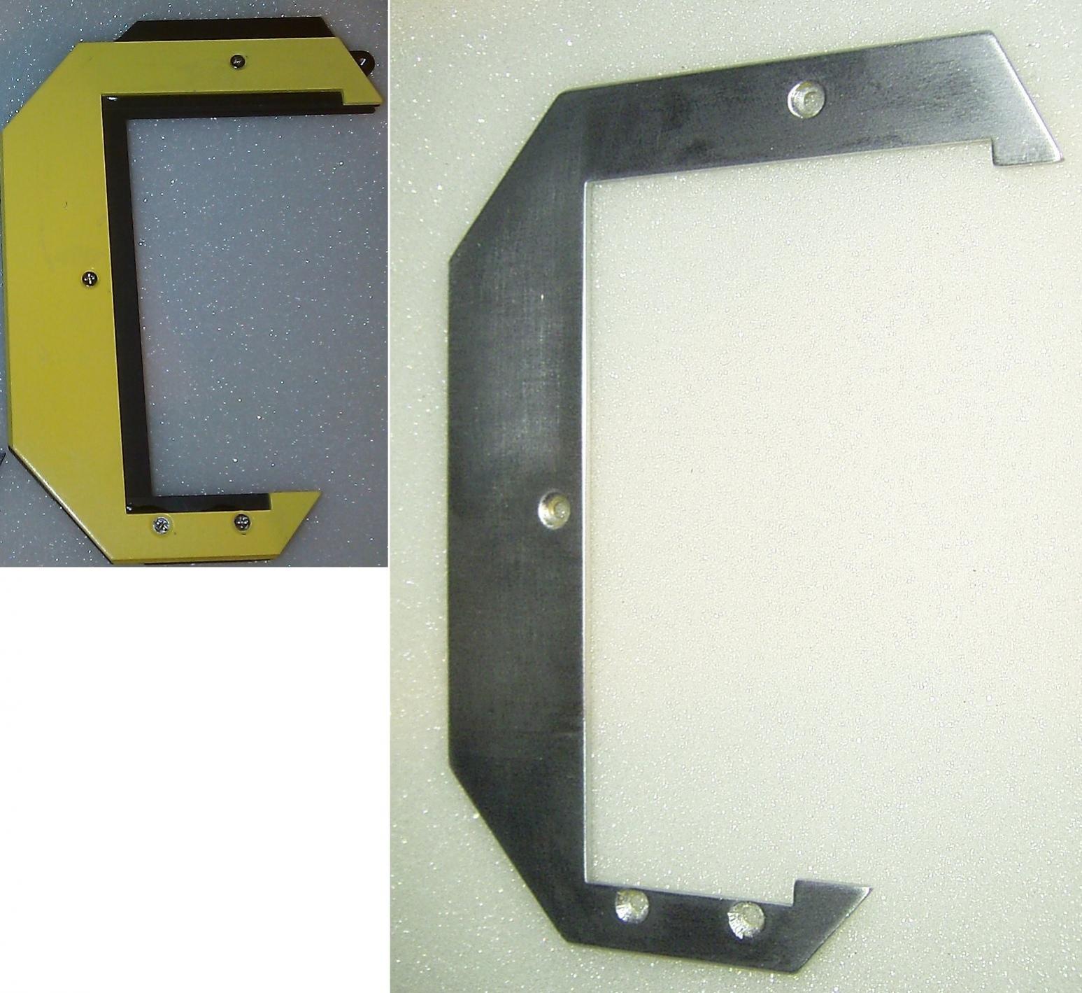

Da ich leider den Herbst unterschätzt habe dauert das Lackieren aller Teile insgesamt etwas länger als geplant.
Der erste Kühler ist jedoch endlich fertig lackiert und getrocknet, neu mit Wärmeleitkleber verklebt und zusammengebaut:
Mir gefällts :)
Countdown läuft, in 2 Wochen soll die Kiste laufen... gibt noch einiges zu tun.

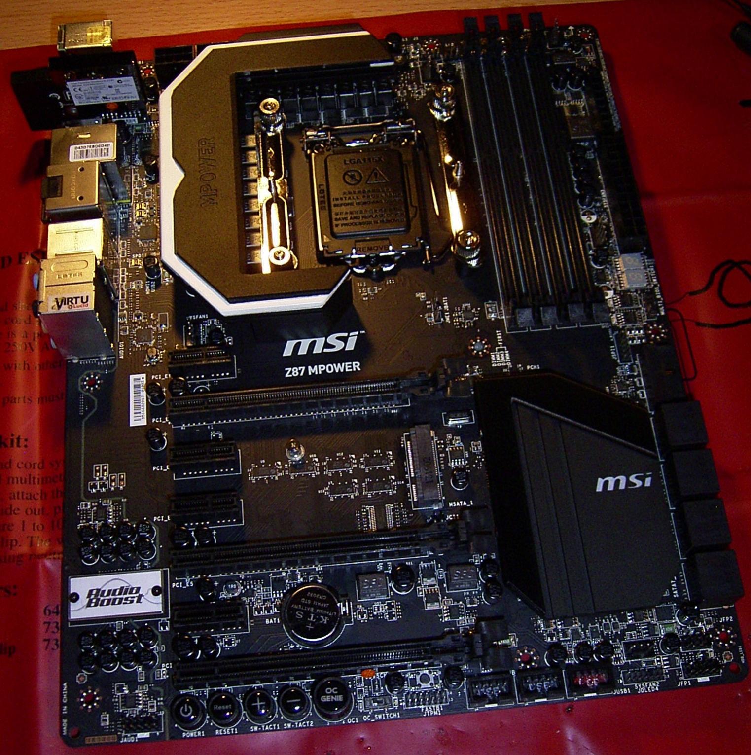

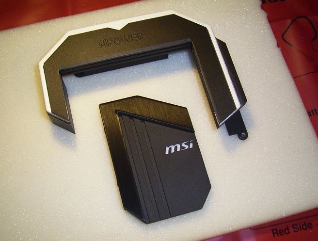

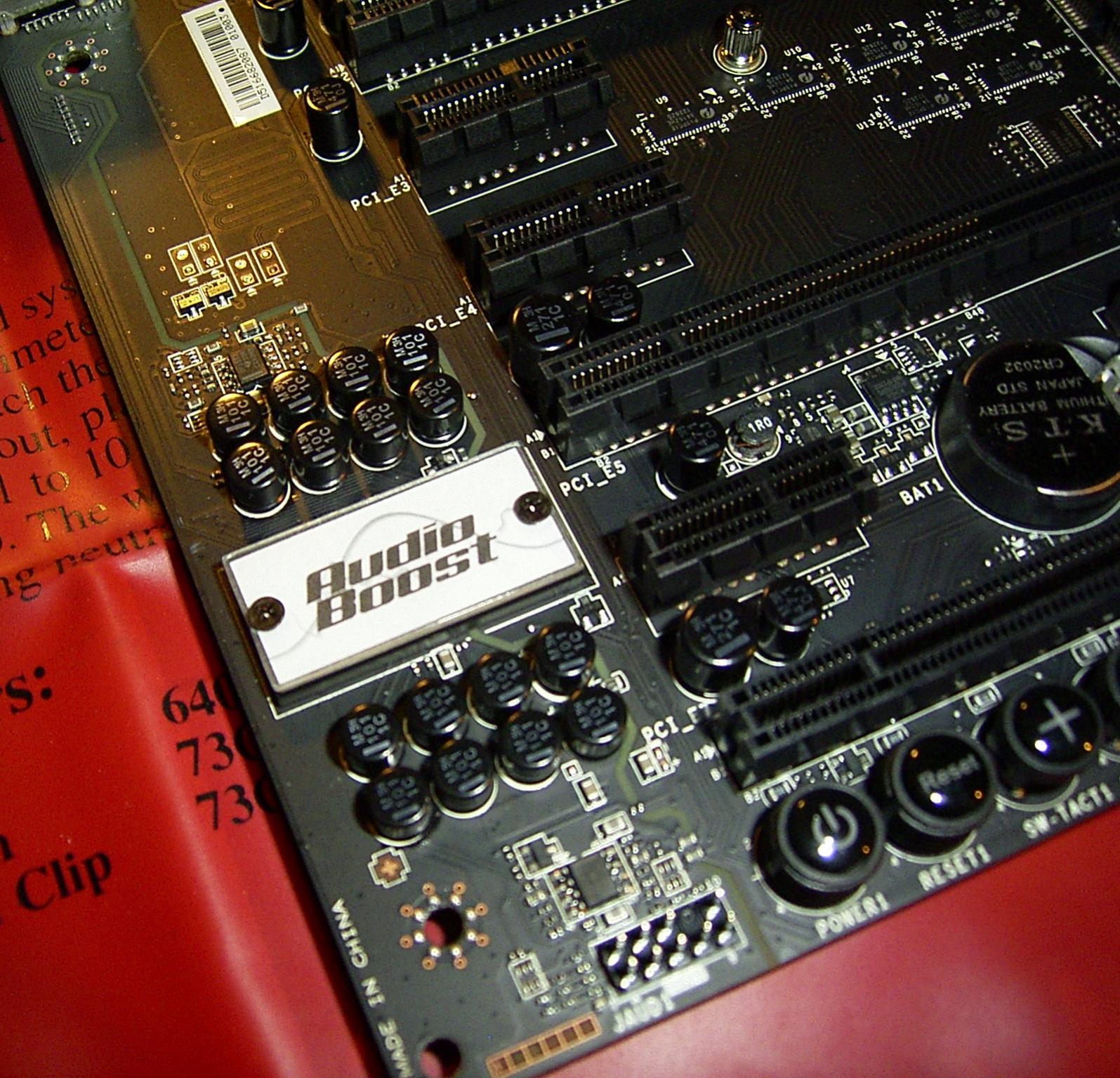

Msi z87 mpower aluminum black&white edition
Good News Everyone!! :D Das Mainboard ist fertig!

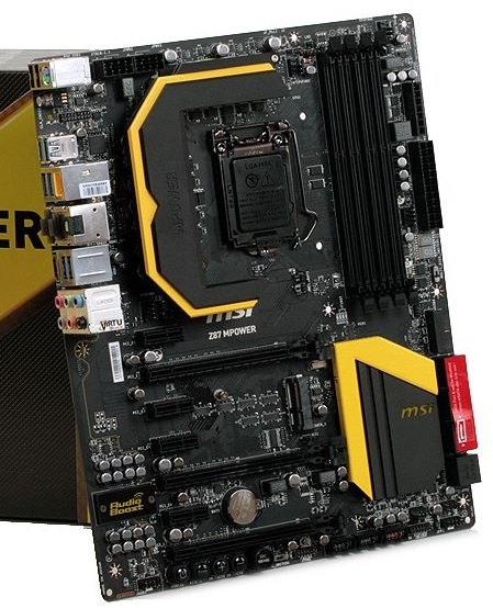

Vorher:
Nachher:
Special THX geht an r00ter, der mir die "AUDIO BOOST" Grafik gezaubert hat! :daumen: :schluck:
Feel free to comment! ;)

Ich fände es besser den unteren Passivkühler auch weiß zu lackieren, aber ist Geschmacksache, so ist es dezenter.

Ich hatte ihn schon weiß lackiert, aber wieder umgeworfen weils mir so besser gefällt. Es kommt schließlich noch die weiße Bitfenix Verkabelung dran, dann ist der Kontrast wieder gegeben... RAM wird auch mattschwarz.
Aber sonst doch nice geworden, oder? Mir gefällts super...
