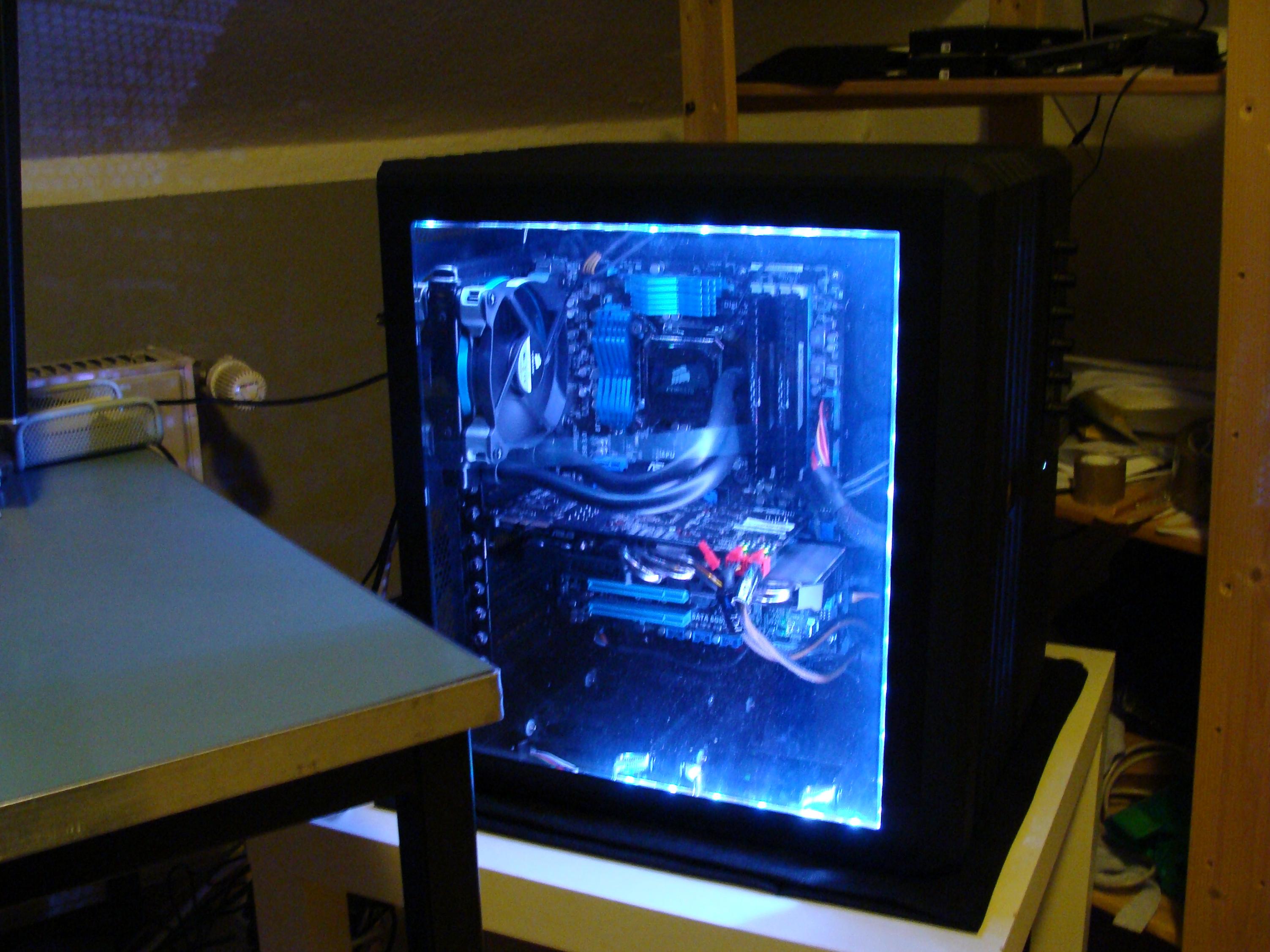

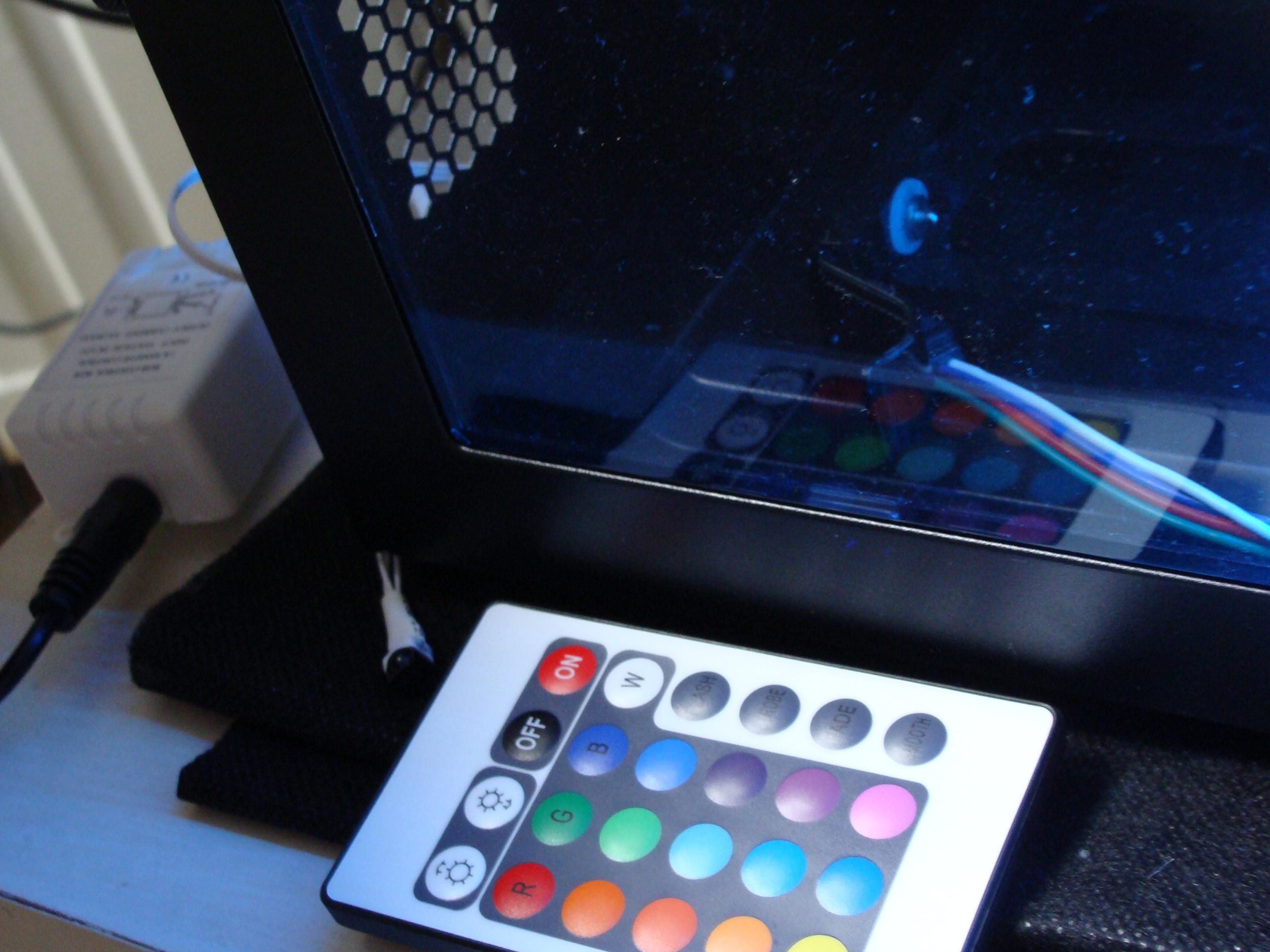

Ich habe bei mir LED Streifen drangemacht, die man per Fernbedienung an/aus und die Farbe wechseln kann.
Die 1m hätten noch 15cm länger sein können aber ist ok so.
Habe es auch einfach durch den Boden rausgeführt, da gibt es bestimmt auch noch eine elegantere Lösung ;)

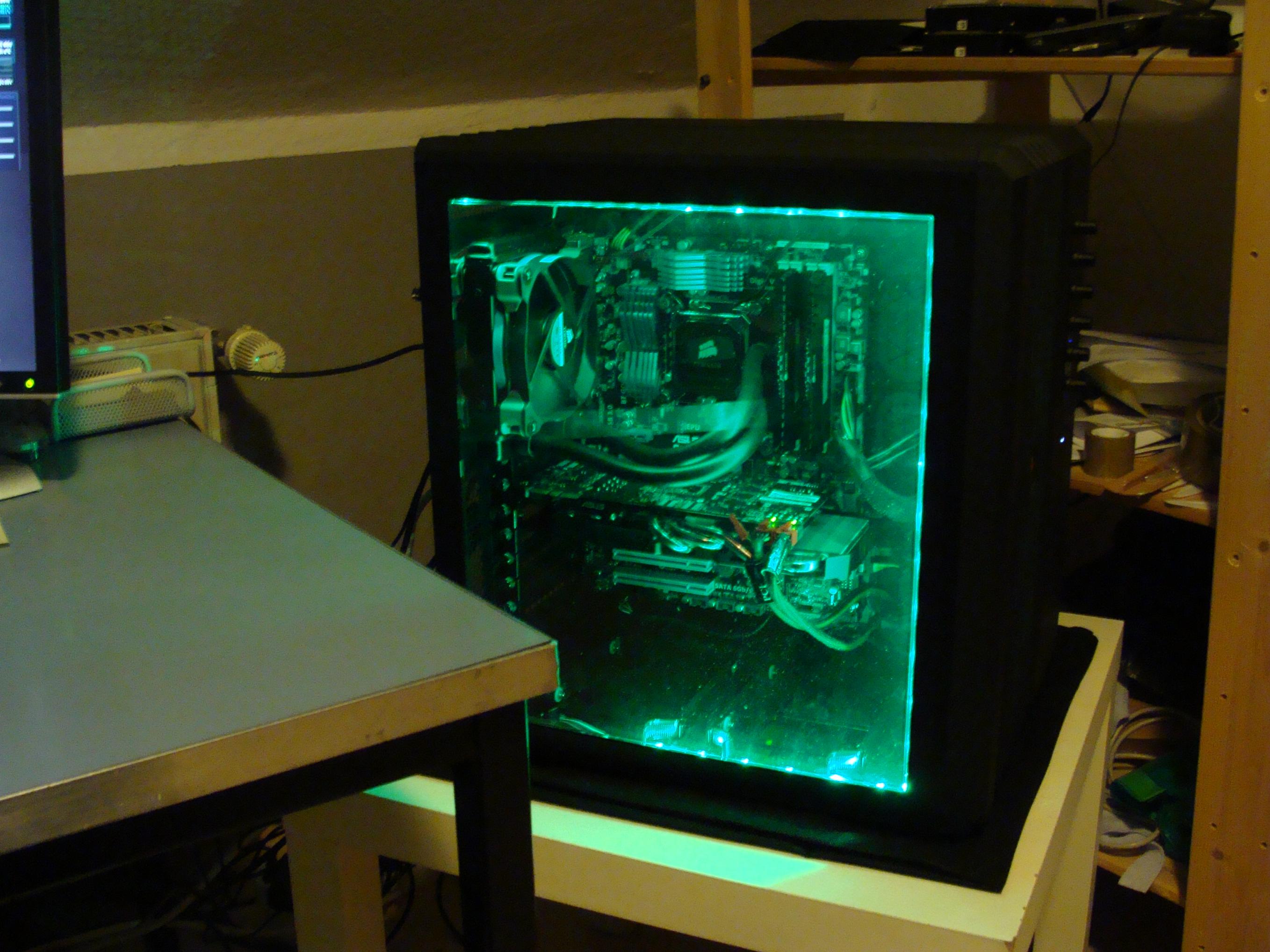

Sieht echt stark aus ^^ kannst du vll ein pic mit Grün und Weiß machen pls? :)

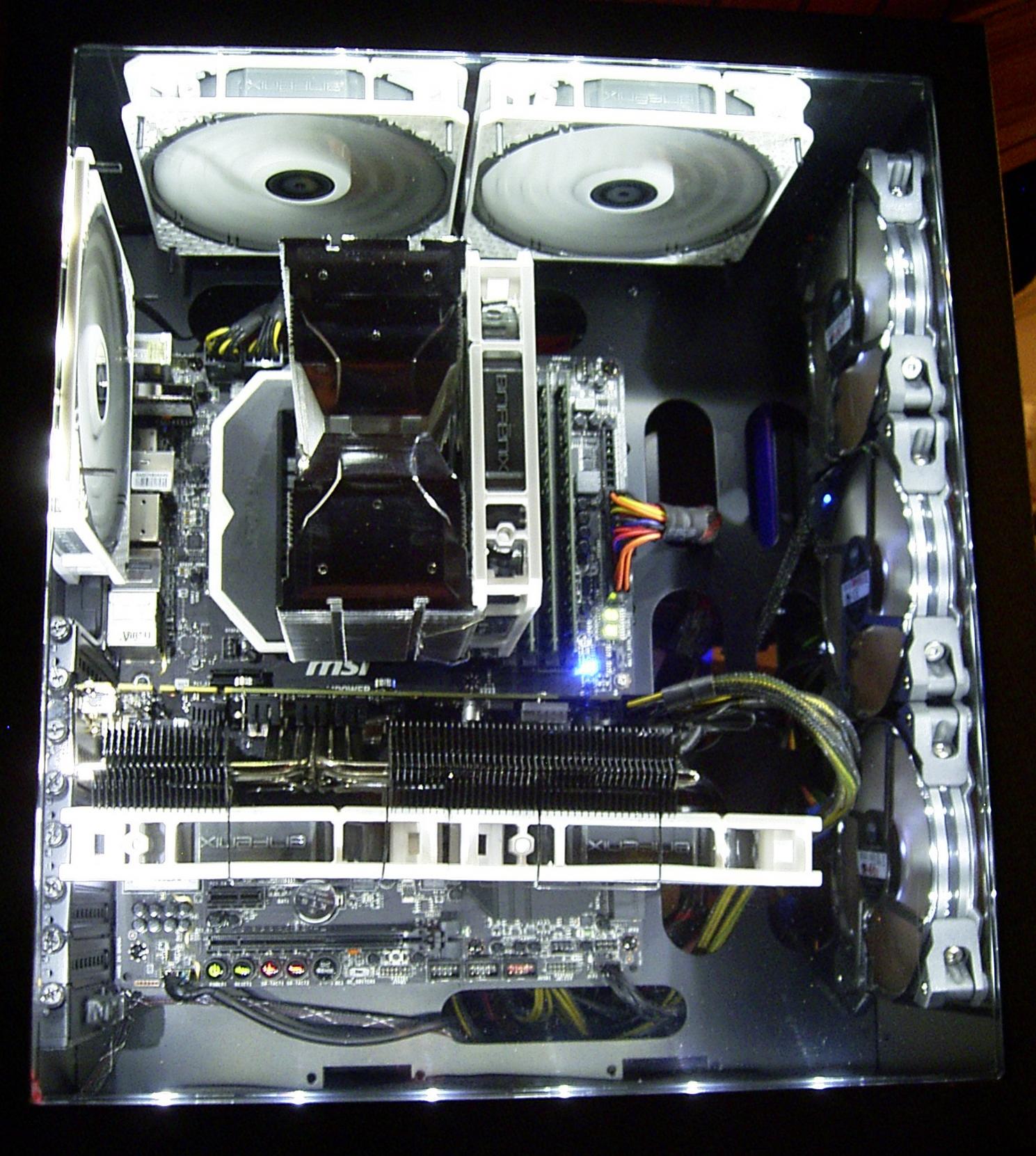

Hey, RGB mit Fernbedienung, nice one :) Hab die LED Streifen schon dran am Seitenteil aber der Strom fehlt noch. Bin atm etwas unmotiviert ;) Hab aber noch einiges vor:
- Boden wird noch komplett rausgeflext und 2 Stück 180er Lüfter kommen dann da hin mit den Halterungen aus dem Fortress2, die Lüfter von der Graka nehm ich dann runter. Die Teile von Silverstone haben allerdings ne recht lange Lieferdauer...
- Wahrscheinlich wird das ganze Gehäuse-Plastik (aussen, welches ich lackieren wollte) ersetzt durch Alu, entsprechend muss das Frontpanel dann auch angepasst werden.

ist jetzt auf voller Stufe, man kann sie auch noch dimmen:

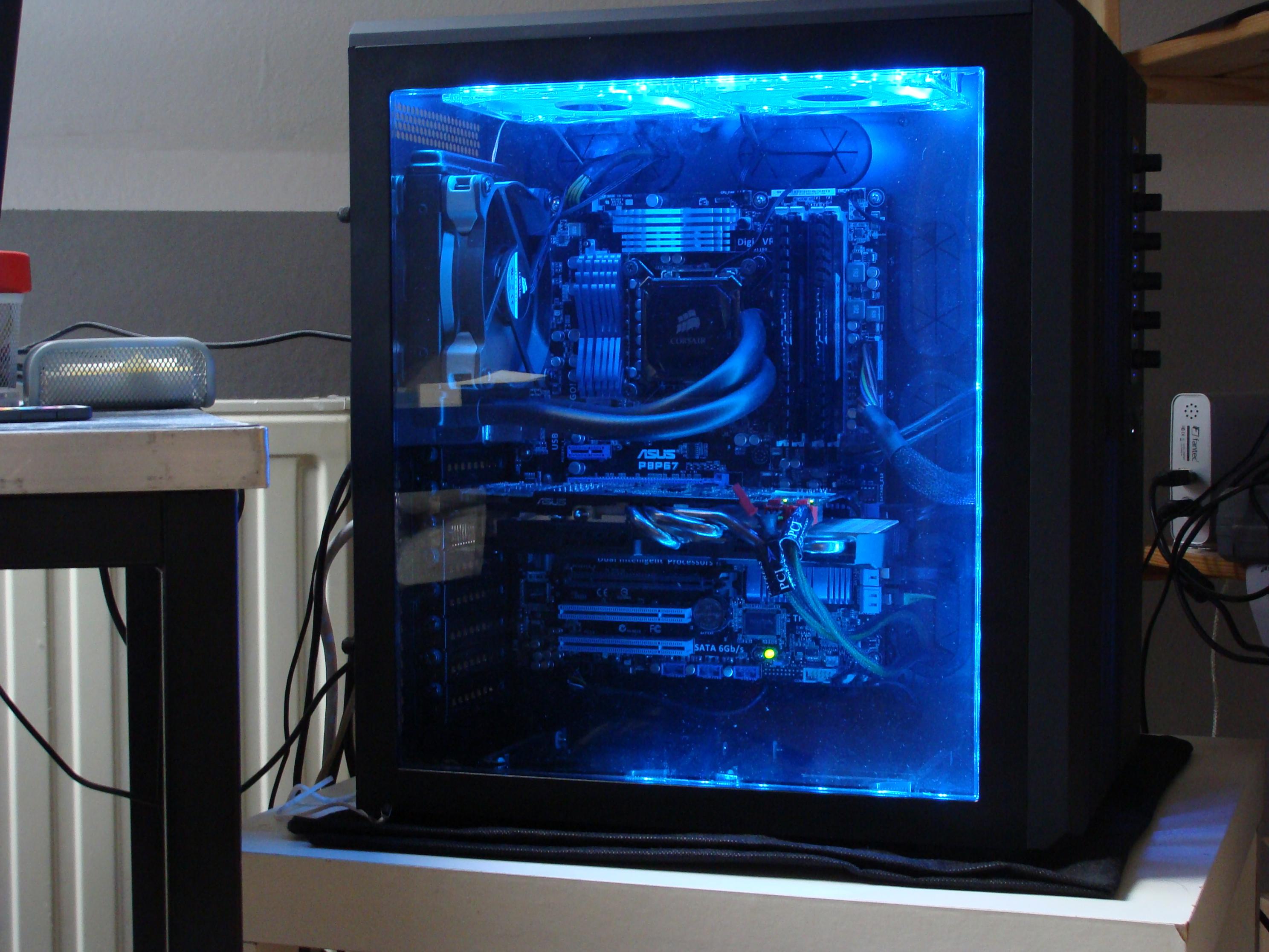

Die LEDs sind auf dem zweiten pic weiß? Sieht irgendwie stark Blau aus :x waren die blauen LEDs von den Lüftern noch an ?
Und danke für die Mühe! ;)
Grün sieht echt stark aus.
AW: Carbid Air 540 - ALUMINUM BLACK&WHITE
Ne hab sie extra per Lüftersteuerung ausgemacht, aber stimmt - vermutlich wirkt es so, da das innere ja hauptsächlich blau ist, in Natura ist weis schon richtig weiss.

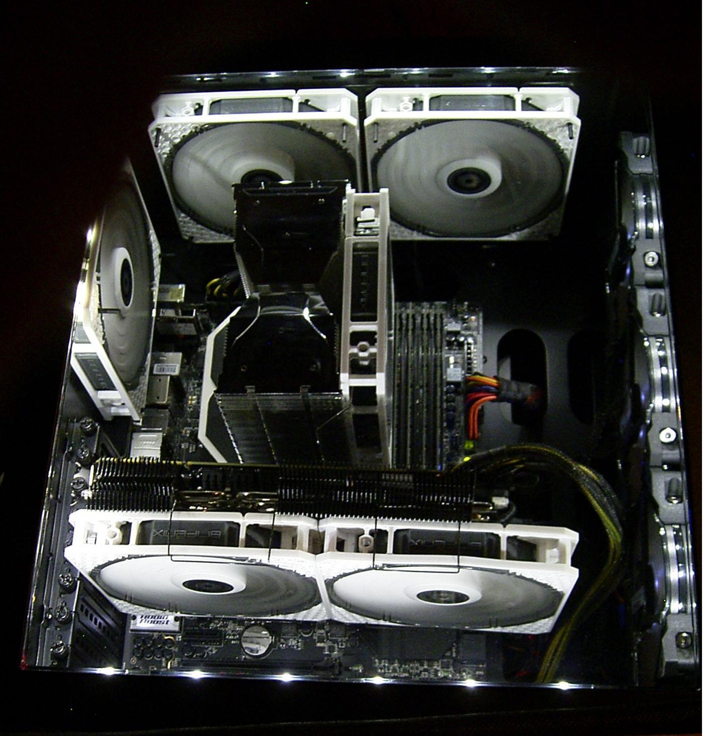

Es werde Licht! :D
Habs endlich mal geschafft die Stromversorgung und das Poti zu verheiraten...
Halb aufgedreht:
Voll aufgedreht:
UND: Ja ich weiß! Es gibt noch viel zu tun und es sieht alles noch immer sehr unfertig und nicht schön aus so wie es ist, evtl änder ich das demnächst dann mal indem ich doch die Gummitüllen und die weissen Sleeves verbaue, die immer noch rumliegen. Für den Gehäuseumbau hab ich atm zu wenig Bock und Silverstone lässt ziemlich auf sich warten mit den bestellten Teilen... :(
ABER: Es leuchtet jetzt! :D
Die Beleuchtung besteht aus 4 Stück starren LED Leisten ( jeweils 8 LEDs/6000k) von Conrad (3,49/Stück), die an jeder Seite des Fensters schräg zur Gehäusemitte leuchtend angebracht sind. Die Beleuchtungsstärke kann über ein Poti am Slotblech stufenlos geregelt werden.

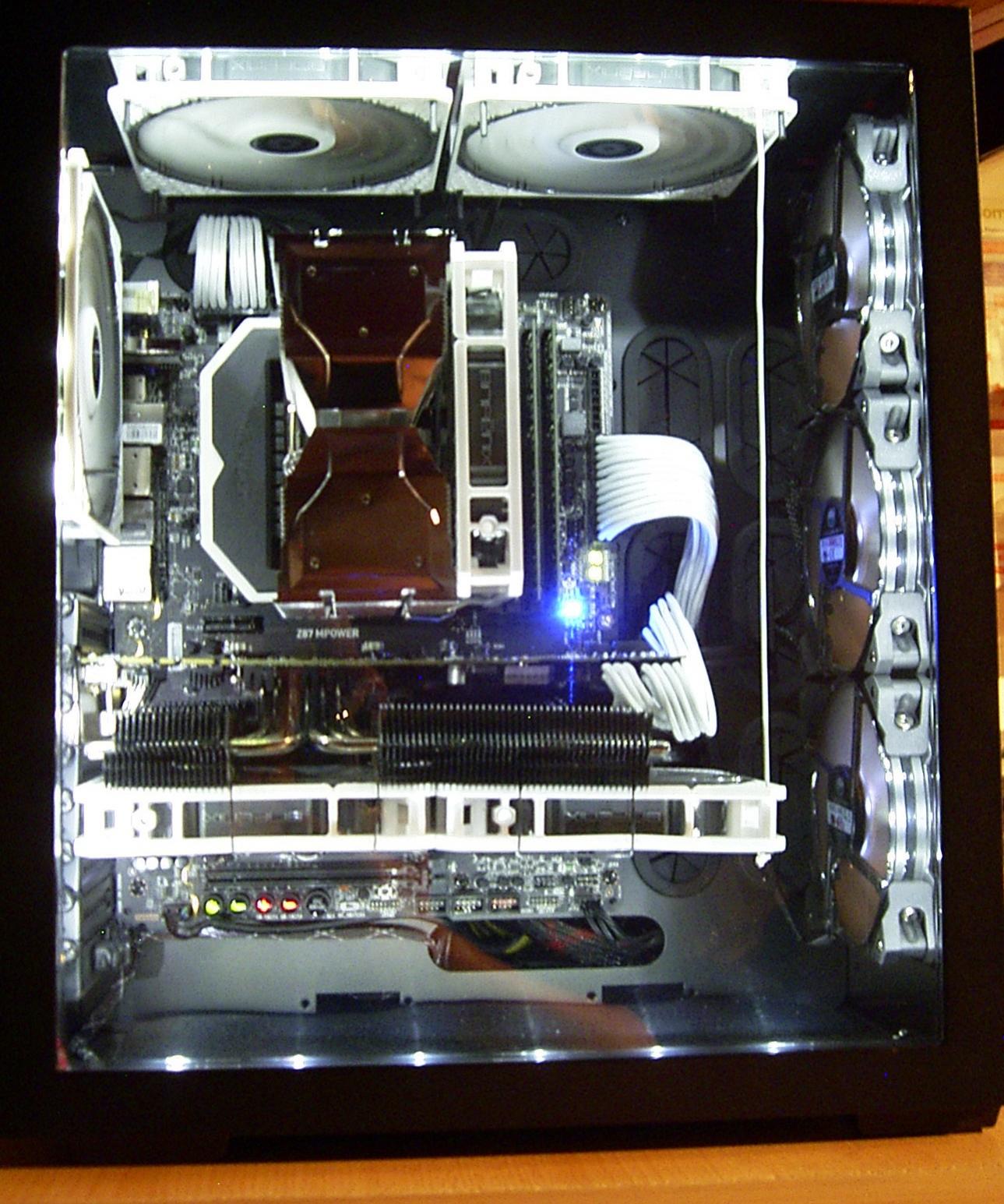

Bei der Menge an Lüftern, wie sieht es mit der Lautstärke und den Temperaturen aus? Das würde mich persönlich interessieren. Weil mit den Standardlüftern war das Gehäuse ja recht laut :/
Sieht aber gut aus.
Hey,
die Gehäuselüfter (3 front, 2 oben, 1 hinten) hängen an einer Zalman Lüftersteuerung und laufen auf niedrigster Stufe, der CPU- sowie die Grafikkartenlüfter werden per PWM am jeweiligen Mainboard gesteuert und laufen ausser bei Vollast auch immer auf niedrigster Stufe.
So betrieben, sind die zwei verbauten 2,5" HDDs lauter als jeglicher Lüfter ;)
Temperaturen im Idle CPU 28°C, GPU 23°C, unter Last kommt die CPU auf ca 48°C, die GPU im Furmark Burn-In auf 58°C (in Battlefield4 sinds gerade mal 42°C), das allerdings dann durchaus lauter als die Festplatten, aber immer noch erträglich. ;)

Auf halb siehts wirklich gut aus - voll ist schon fast zu hell - zumindest auf dem Bild.
Temps sind wirklich top!
Hattest du nicht noch weiss gesleevte Verlängerungen für die Netzteilkabel?
Jep ;)

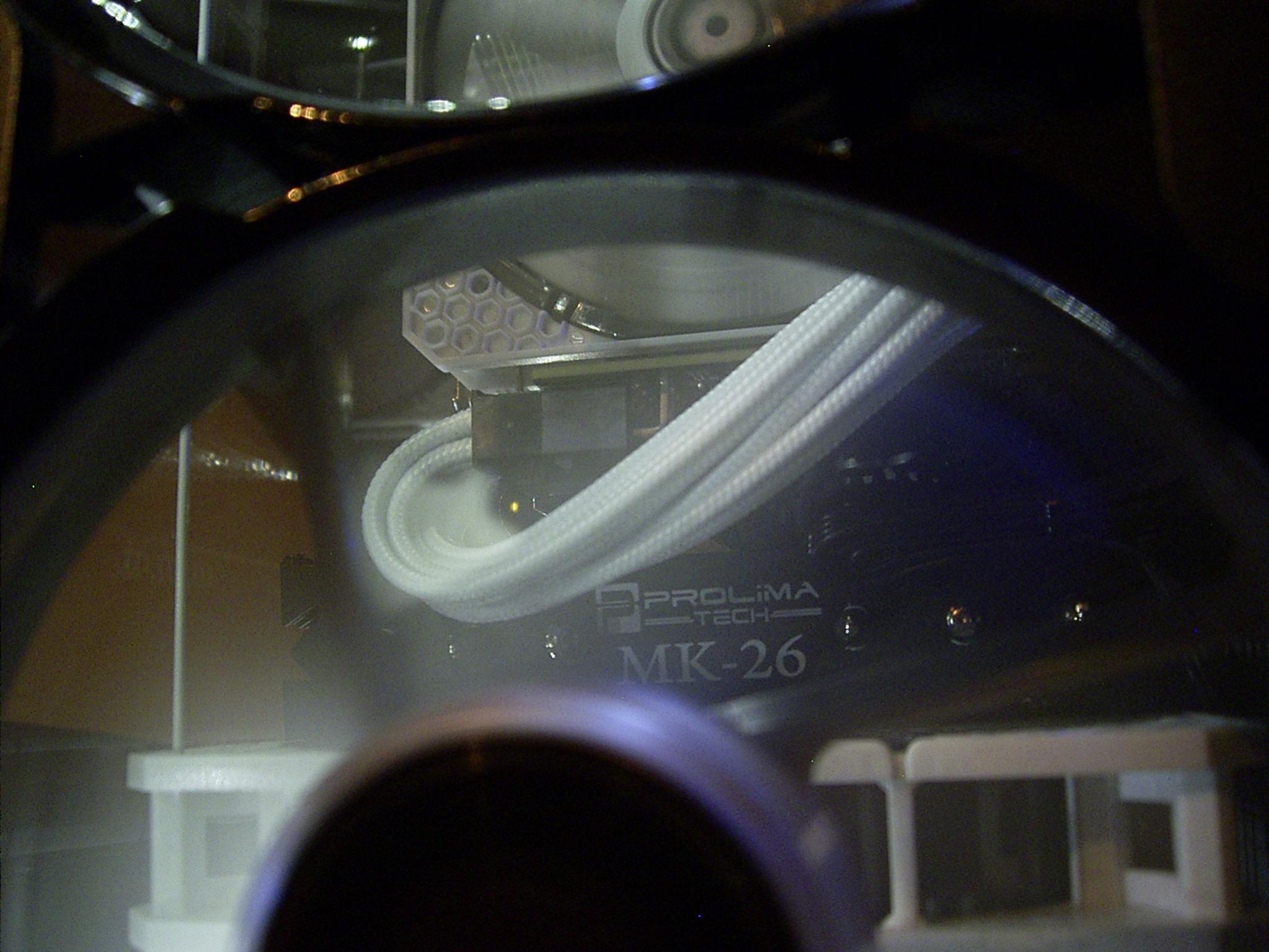

Ausserdem werde ich auf jeden Fall testen ob ich evtl die Grafikkarte dann sogar komplett passiv gekühlt bekomme. Die beiden Bitfenix Lüfter auf dem MK-26 langweilen sich jedenfalls momentan. Selbst auf niedrigster Drehzahl, kommt die Karte nicht über 58°C. Mit den Air Penetrators sollte das dann auch so gehen...
