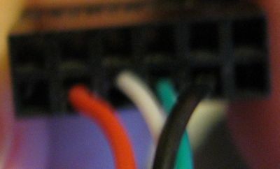

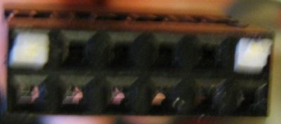

nachdem ich einen PC in ein neues Case gebaut habe funktioniert der Card Reader nicht mehr. Vor dem Umbau hat alles geklappt, aber leider weiß ich nicht mehr auf welchem Anschluss, da ich den Anschluss von Card Reader nicht auf dem Board finde (es ist kein normaler Board USB Anschluss, Bild weiter unten). Habe bereits versucht einen anderen Card Reader mit selbem Anschluss an einem Board USB Anschluss anzuschließen, das hat aber auch nicht geklappt. Wisst ihr vielleicht wo ich diesen Stecker anschließen könnte.
Board ist ein Asus MSN-VM HDMI.

Natürlich ist das USB
Die Farben passen auch mit dem Standard überein

eventuell hast es beim Firewire Anschluss angesteckt.
haben die normalen usb´s nicht nur einen Pin weniger? Habe schon versucht den Stecker auf "Normalen" USB anzuschließen aber ohne erfolg.
also bei mir auf dem Board ist es so das die normalen usb Anschlüsse so aussehen:
.:::: es fehlt also nur ein Pin
hast recht, die Pinbelegung passt nicht ganz.

Ändert aber nix an der Tatsache das es sich um USB Handelt.
Auf Wikipedia (USB)Findest du die Farbkodierung.
in deinem Mainboard Handbuch die Pinbelegung.
edit:\\
Hab nochmal nachgeschaut, es passt doch wenn du den Stecker bei Pin 1 (Kabel Rot) überstehen lässt.
anders passt er ja auch gar nicht aufs Mainboard.
hab das bei verschiedenen boards ausprobiert immer auf die normalen usb´s drauf. auf manchen boards gehts auf anderen aber nicht. vielleicht im bios was falsch eingestellt?
