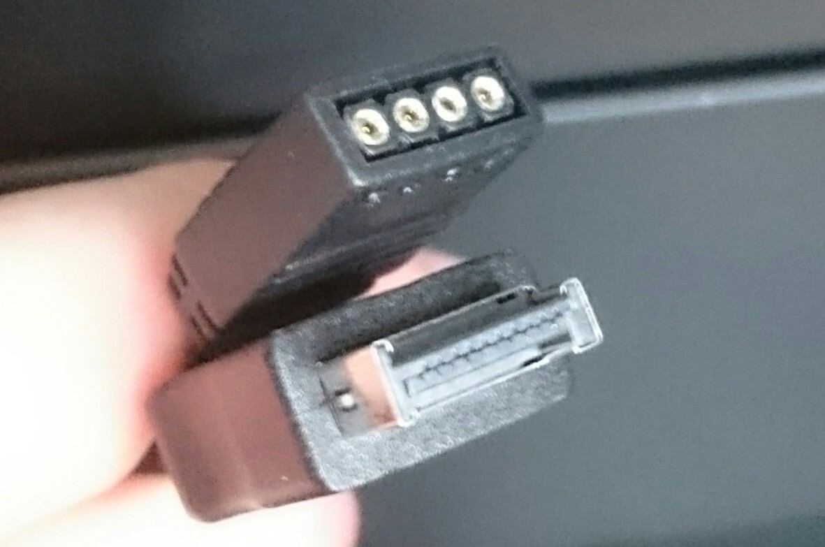

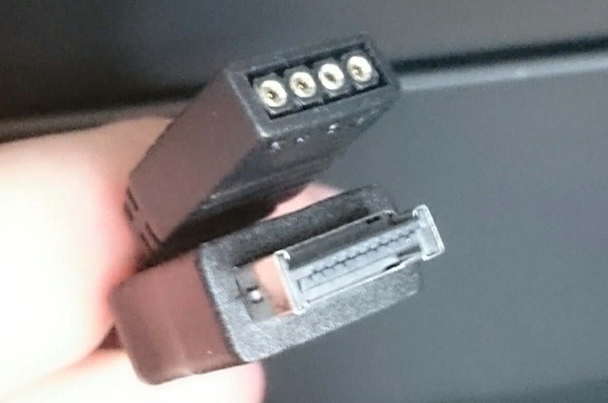

ich habe soeben mein MSI Z170-A Pro in einem neuen Gehäuse, dem Dark Base 900 Rev 2 von be quiet verbaut.
Leider mangelt es mir an Wissen, was die Anschlüsse am Mainboard angeht. Dazu gibt Anleitung des Mainboards ebenfalls keinen Aufschluss.
Daher meine Anfrage:
Die beiden Kabel (Anhang) sollen im MB eingesteckt werden, aber ich finde nicht den richtigen Anschluss. Der obere soll der Anschluss für die LED Leuchten sein, den unteren kenne ich nicht, hat aber entfernt Ähnlichkeit mit S-ATA. Wo genau gehören die beiden rein?
Case: https://www.bequiet.com/en/case/1472
MB: https://www.msi.com/Motherboard/Z170-A-PRO.html
Mit freundlichem Gruß
Der Zuchtmeister
Edit
Der untere ist USB 3.1 Typ C gen 2, welchen mein MB soweit ich weiß nicht hat
Das müsste laut Herstellerangaben ein "RGB-Header 4-Pin (+12V/G/R/B)" sein.
Das Mainboard muss natürlich zur Steuerung auch einen kompatiblen Header haben.
Das andere ist wie du schon richtig erkannt hast ein 20-Pin Key-A Header für USB 3.1
dein Mainboard (aus dem Jahr 2015) hat noch keine RGB-LED Header
siehe Mainboard-Manual Seite 23
