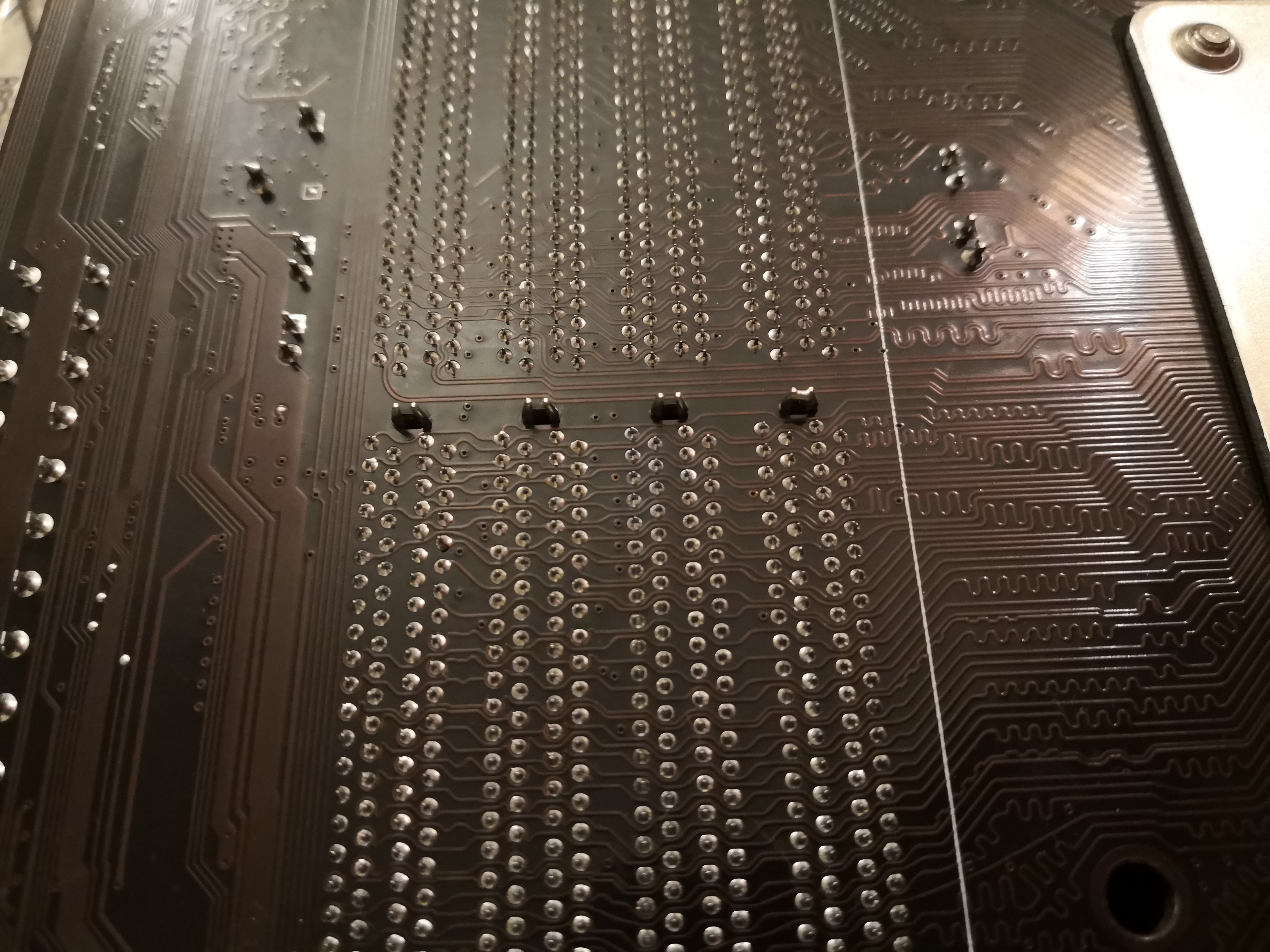

Hey, ich habe zu Weihnachten das oben genannte Mainboard bekommen.
Seitdem ich das alte MSI H110M Gaming durch das Mainboard ersetzt habe fährt der PC allerdings nicht mehr hoch.
Die Debug LED bleibt beim DRAM stehen und der PC startet sich nach 3-4s neu. Die passiert 2-3 mal. Dann startet sich der PC erneut, diesmal jedoch ohne das die LED überhaupt etwas anzeigt(davor leuchtet immer kurz die CPU LED). Der PC verharrt dann einfach in diesem Zustand, die Lüfter drehen sich, aber es gibt kein Bild.
Ich habe bereits alle 4 RAMsteckplätze durchprobiert, keine Veränderung.
Mit dem alten Mainboard laufen alle Teile super. Der PC startet ohne Probleme.
Mein Setup:
Intel i5-6600k
1x8GB G.Skill (DDR4-3200)
Radeon RX580 8GB
MSI Z390-A PRO (oder halt MSI H110M Gaming)
Corsair RM550x
Ich habe die Anschlüsse auch schon mehrfach überprüft (Mainboard ein und ausgebaut).
Auf der Platine habe ich etwas merkwürdiges entdeckt, ich weiß aber nicht ob das nennenswert ist (siehe Anhang).
Dieses mittlere etwas vom CPU nächsten Ramsteckplatz ist oben irgendwie... verbunden...
Habt ihr villeicht eine Idee woran das liegen könnte? Vielen Dank für die Hilfe im Voraus.
Z390 läuft nur mit 8er bzw. 9er CPUs. Dürfte aber nix kaputt sein, da Sockel gleich.
