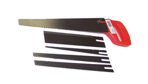

Ach ne Stichsäge xDDDDD
Ich habe an soeine ganze zeit gedacht:
:D
Ja oder ich benutze eine Stichsäge. Mal schauen was der Herr für sachen auf Lager hat.
greetz
Xsp
Dat is ein Fuchsschwanz. Deiner wäre natürlich ungeeignet für dein Vorhaben.
Da braucht man ehr einen schmalen für Metall.
