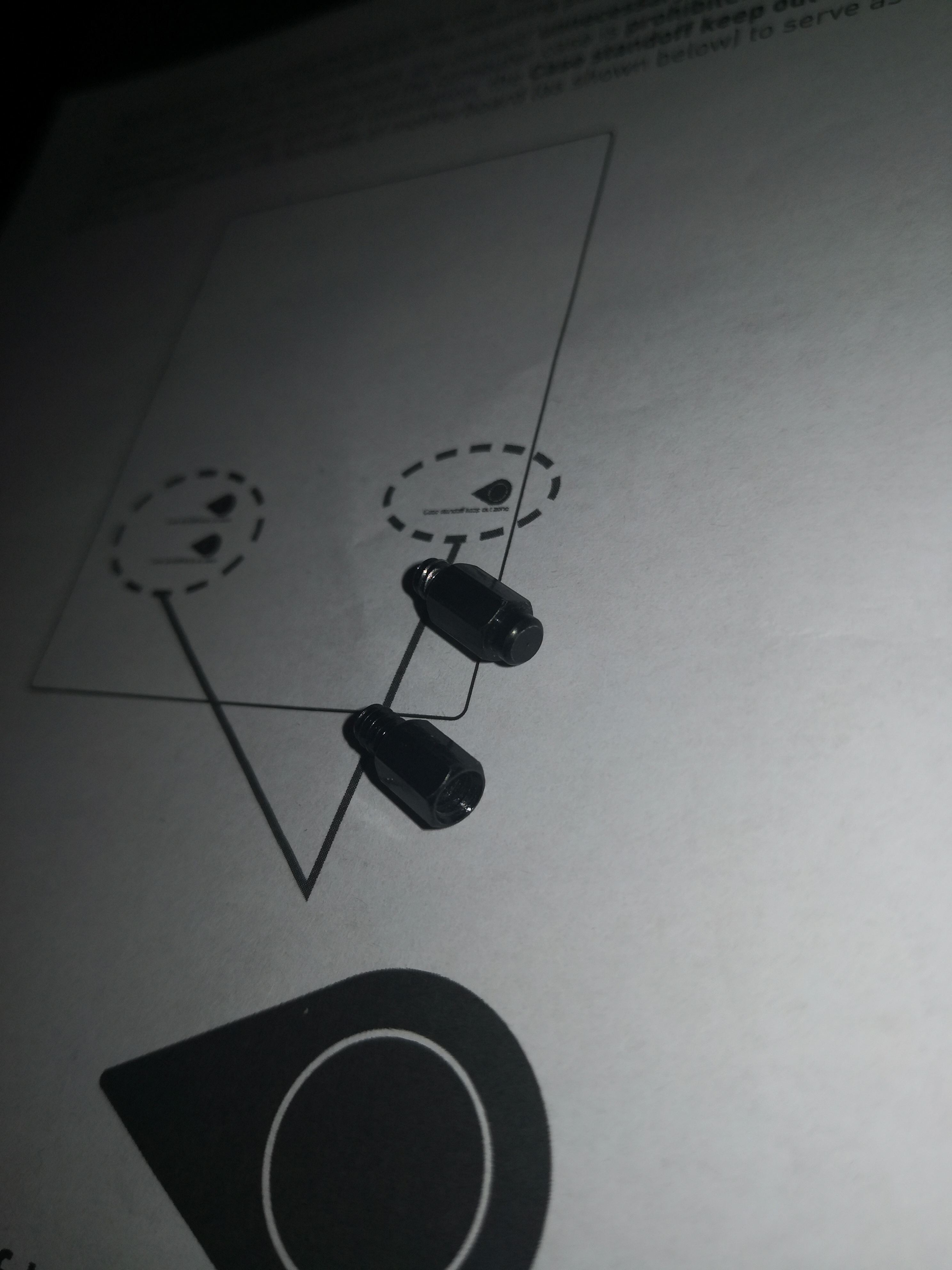

Und was ist der Unterschied zwischen den beiden?
Und was ist dem dem Blatt im Hintergrund gemeint
Der obere von den beiden ist für die Positionierung des Boards. Da steckst du das Board rauf und tust dich dann beim "einfädeln" der restlichen Schrauben leichter. Der untere dient zur Befestigung des Mainboards.
Was mit dem Blatt im Hintergrund gemeint ist kann ich nicht sagen, weil man auf dem Foto nichts lesen kann. Ich vermute mal, dass in dem text da oben drin steht, um was es da geht. ;)
Naja wenn mein English mächtig wäre
Da steht halt case standoff keep out zone
Also soll ich eins mit dem ohne Loch in die Mitte befestigen und die andern dann mit Schrauben?
Ist ja kein Thema. Aber verrate uns doch entweder, was für ein Mainboard du da gerade montierst, oder mach ein Foto auf dem man den text lesen kann. Dann kann man dir sicher besser weiter helfen. ;)

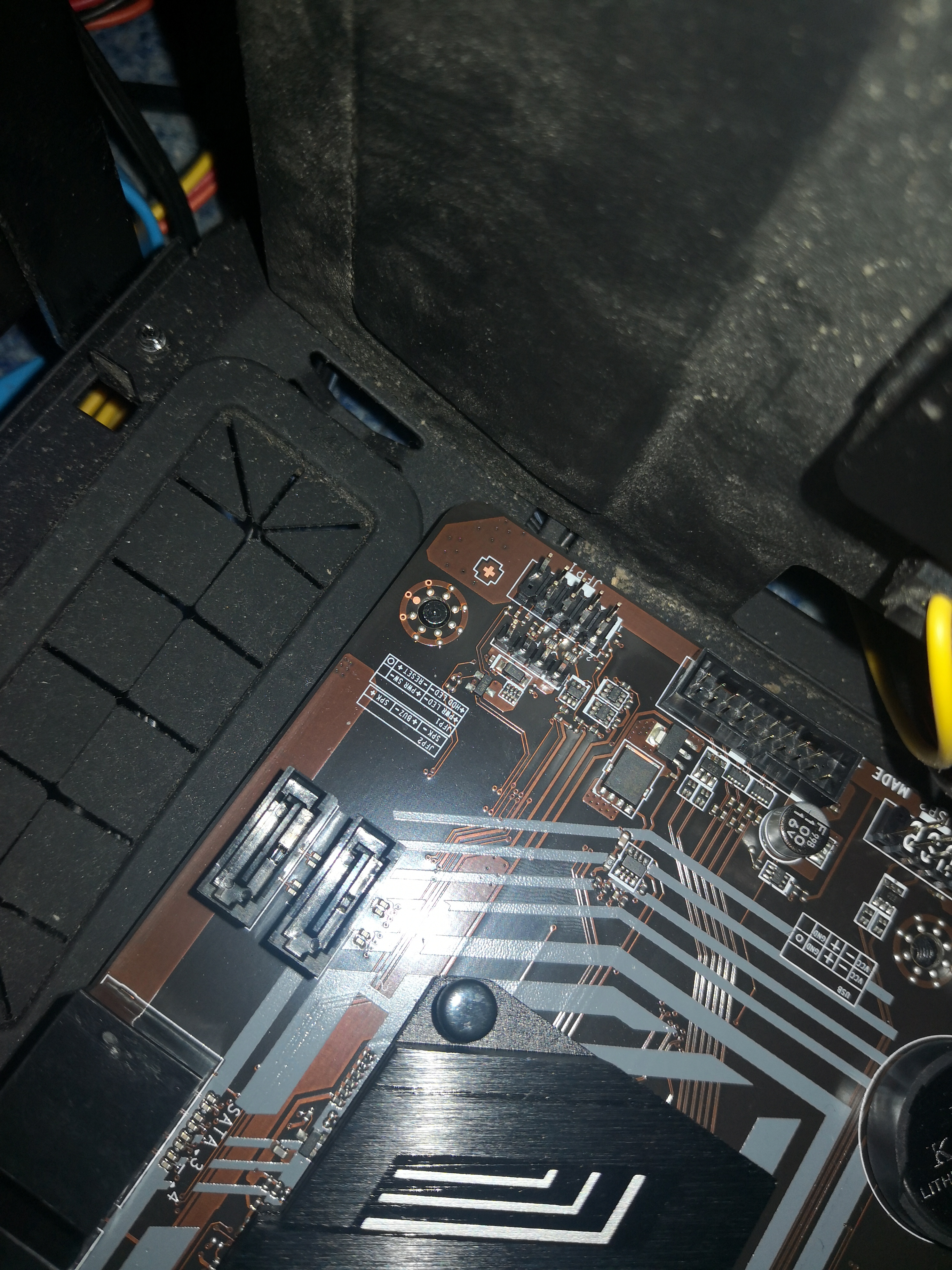

So ungefähr?
Ah ok. Da müssten Markierungen auf der Rückseite das Mainboards sein, wo du auf gar keinen Fall nie nicht so einen Abstandshalter verbauen sollst.
Jo, sollte passen. Wenn du auf S.6 von deinem handbuch schaust, siehst du, wo du die Batsndshalter verwenden musst und wieviele (insg. 9 Stk.) Wenn du das alles so machst, dann passt es auch.

also , bei der von dir gezeigten gehört ne schraube rein, ich würd diesem " Bolzen ", keine beachtung schenken, mach die abstandhalter und schrauben rein, wie im handbuch beschrieben
Bevor ich da ins Gehäuse ein neues Board einbaue, würde ich das erst mal vernünftig sauber machen. Sieht ja grausig aus.

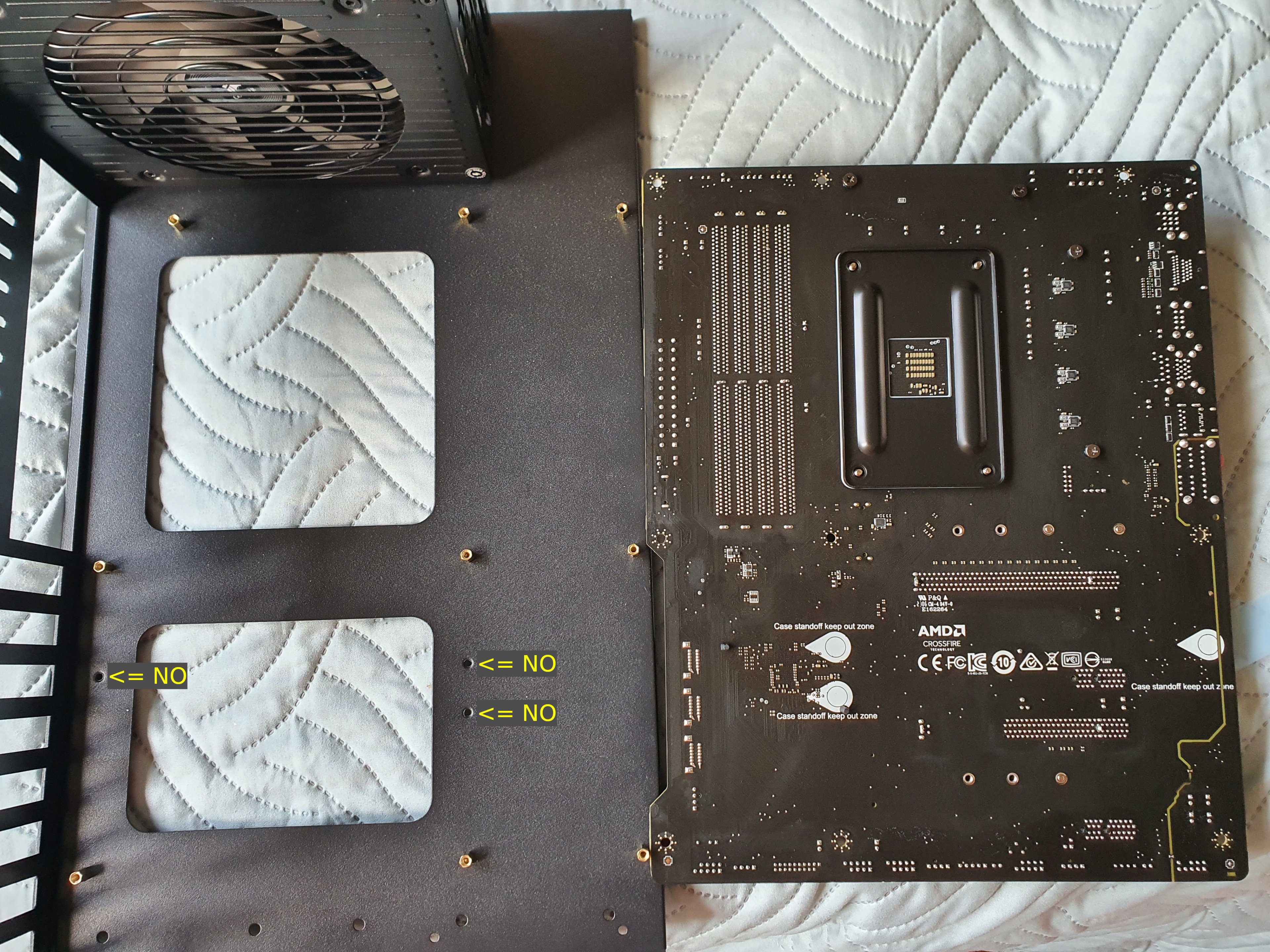

Das bedeutet, dass man an den markierten Stellen keine Distanzschrauben benutzen soll. Dort sind zwar in Gehäusen Gewinde für Distanzschrauben aber im Board sind keine Löcher.

Diesen Zettel vom Bild hab ich auch dabei.
Also and en 3 stellen keine Abstandshalter verwenden. Hab ich verstanden.

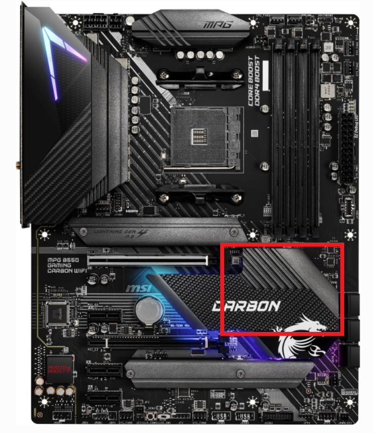

Bei mir sind Nähe der Markierungen 2 aus der Rückseite des Boards herausstehende Schrauben.
Für was sind die?

Die Schrauben auf deinem Bild sind sehr wahrscheinlich zur Befestigung des Chipsatzkühlers.

Ja das dachte ich mir auch. Sie stehen halt ca. 3 mm raus, als wenn sie nicht ganz reingeschraubt sind.
Es könnte sein, dass zwischen den Schrauben und dem PCB Federn sind.
Normalerweise sieht man sowas in dem Spalt zwischen Schraubenkopf und PCB.
Evtl. meldet sich hier jemand der das Mainboard kennt und kann eine Rückmeldung geben, ob das so sein soll.
Ansonsten einfach den MSI Support kontaktieren.
