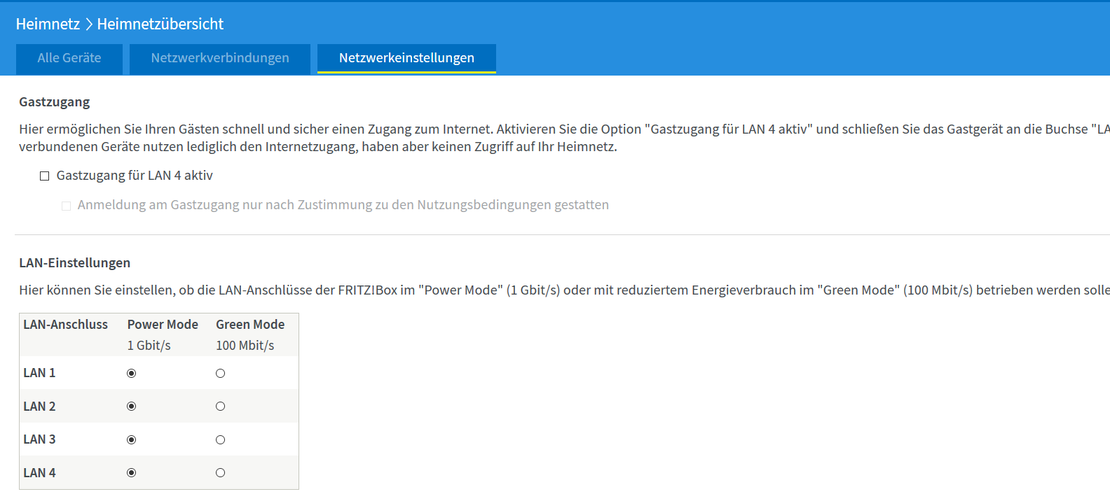

Als Idee... Die Fritzbox Ports ( Gelb ) stehen noch auf Energiesparmodus

@Jabdah Gute Idee aber sie befinden sich nicht im Energiesparmodus

Kommt drauf an wo die 100 Mbit angezeigt wurden. Wenn es in der Netzwerkübersicht der FB war, dann ist es schon wichtig wie die Port geschaltet sind.

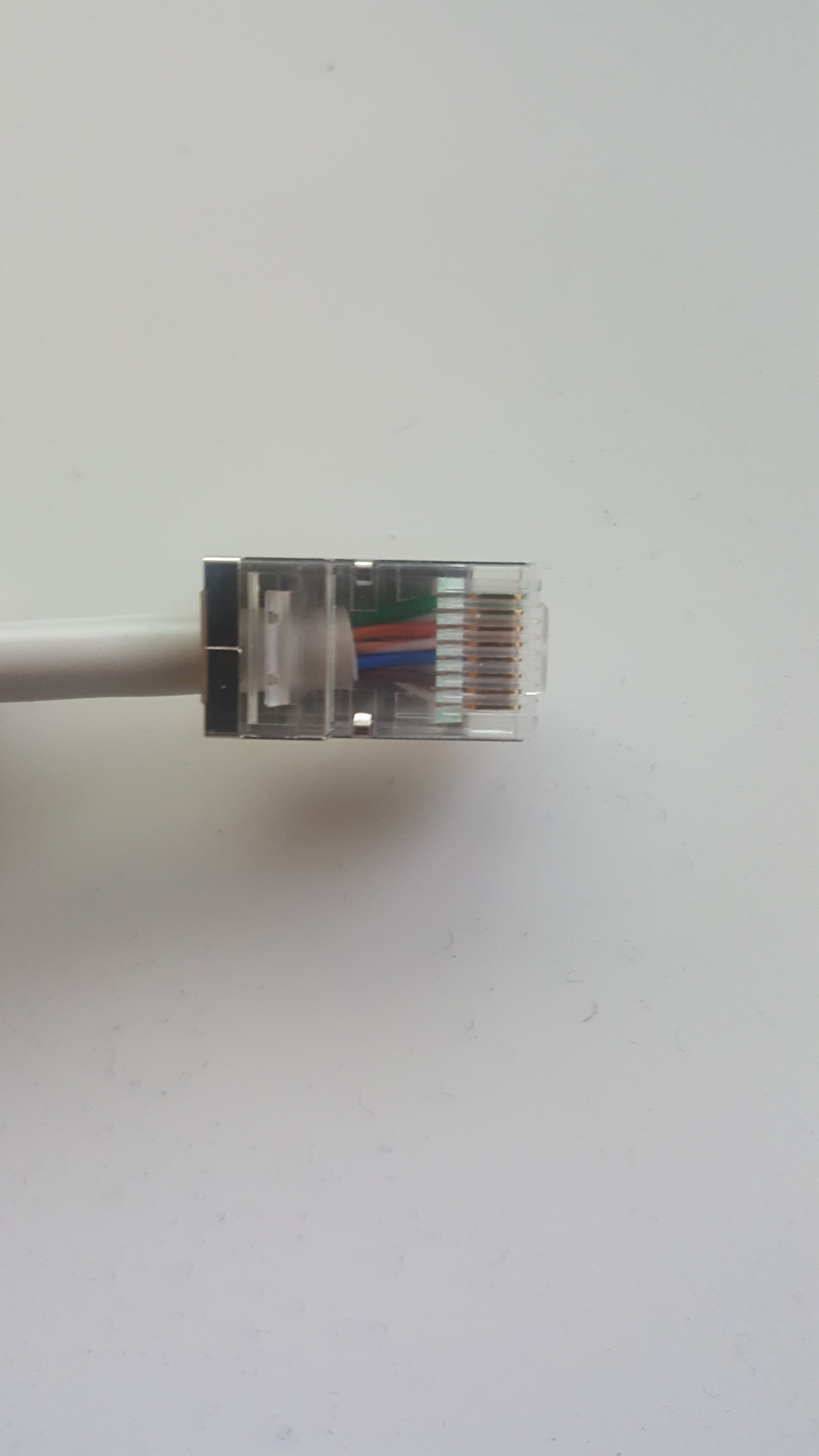

Ist schwer zu erkennen jedoch sind alle Adern zumindest richtig verbunden und nicht über Kreuz oder sonst was.

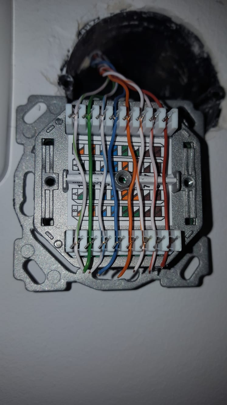

Kenn mich nicht so mit der Verschaltung von Dosen aus, aber ist das auf dem Bild oben eine mit 2 Ausgängen, dann hängt an beiden Ausgängen das selbe Netzwerkkabel oder sehe ich das falsch? Muss doch pro Anschluss jeweils ein eigenes Kabel anliegen. Wie gesagt noch nie ne Dose selbst geschaltet bisher.
Sollte das so sein und 2 Geräte stecken ein könnte ein intelligenter Switch hier dann nur jeweils 4 Adern pro Gerät verwenden also 100 Mbit.

Das ist kein Cat.7 Kabel, und falsch aufgelegt ist es auch noch.
Korrekt ist: weiß/orange, orange, weiß/grün, blau, weiß/blau, grün, weiß/braun, braun. Oder nach 356A die beiden Paare Orange und Grün tauschen.

@Twostone Ja das ist wie beschrieben ein Cat 5.e Und was auch richtig erkannt ist , ist dass es nicht nach dem Typischen A oder B Schema aufgelegt ist, aber ist das nicht im Endeffekt egal wenn jede Ader das richtige Ziel hat also nach dem selben Schema auch auf der anderen Seite
@Atlan3000 Das Bild mit der Dose ist nicht von mir ich habe keine Dosen gesetzt.
@Blubbs Ja das ist wie oben beschrieben ein Cat 5.e
@Raijin Ich habe keine Dosen gesetzt .Das Bild ist nicht von mir

Wo hast Du das denn her? Natürlich nicht. Die Adernpaare sind wichtig. Die Daten fließen mit Hilfe Ihrer Verdrillung. Da kannst Du nicht einfach auflegen, wie Du willst und die Verdrillung so aufheben.. OK, wie man sieht, für 100 Mbit reichts. Aber nicht für GBit.

@BlubbsDE Wenn ich auf beiden Seiten Grün/Weißgrün Blaun/Weisbau Braun/weisbraun Orange/Weißorgang setze ist das doch das selbe weil die Adern sind ja Nach Farbe und Weis+Farbe gedrillt.
Die Weißen habe ich natürlich der zugehörigen Farbe zugeordnet und nicht Wild durcheinander
So sieht's aus, wenn man ein Cat.7 unbedingt mit RJ45-Stecker versehen will.
Und nein, die Reihenfolge ist schon wichtig, sonst wirst Du definitiv Fehler auf der Leitung haben, die sich dann in reduzierter Bandbreite äußern. Oder eben in single-ended-Verbindung, ergo 100Base-T.
Denk mal in Ruhe drüber nach. Für das Kabel mag das dann stimmen. Aber nicht für die Geräte, die an ihm hängen.
Es gibt nicht ohne Grund die beiden Auflegevarianten. A oder B. Suche Dir eine aus. Und halt Dich an ihr.
Tja. Die Besonderheit mit [3_weiß/grün 4_blau 5_weiß/blau 6_grün] bzw. [3_weiß/orange 4_blau 5_weiß/blau 6_orange] ist Dir dabei nicht aufgefallen?
