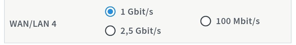

Fritzboxen können es zumindest, hier wird WAN an DSL Modem genutzt.
Damit begrenzt man die maximale Rate, man legt sie nicht darauf fest. Also wenn dort 1 Gbit/s gewählt ist geht alles bis 1 Gbit/s, also auch z.B. 100 Mbit/s was dem Threadersteller aber zu wenig war ;).
